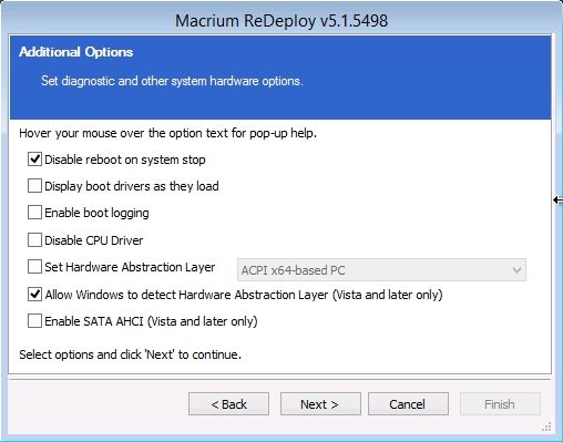

    Podejrzewam iż nie zgadza się HAL. Nie testowałem ale zapewne pomogło by coś takiego jak funkcja Re-deploy w Macrium:
    ReDeploy a system to new hardware
    z zaznaczoną opcją wykrywania HAL jak na obrazku:
    Okno programu Macrium ReDeploy v5.1.5498 z opcjami dotyczącymi warstwy abstrakcji sprzętu HAL i konfiguracją uruchamiania systemu.

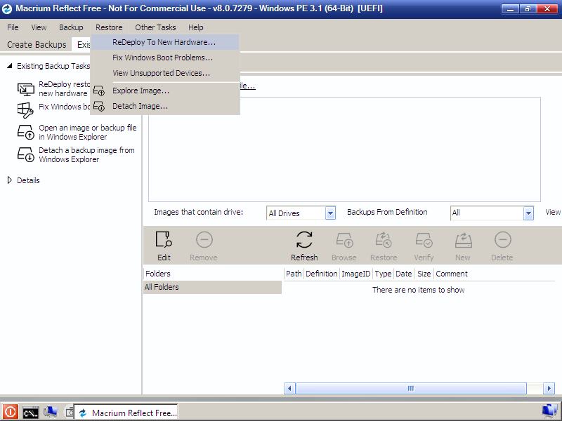

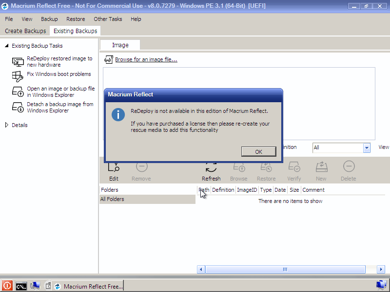

    Tylko to nie jest dostępne w darmowej wersji Macrium Reflect:
    Zrzut ekranu programu Macrium Reflect Free z otwartym menu „Restore” i opcją „ReDeploy To New Hardware” wyszarzoną. Okno programu Macrium Reflect Free z komunikatem informującym o braku dostępności funkcji ReDeploy w tej wersji.
