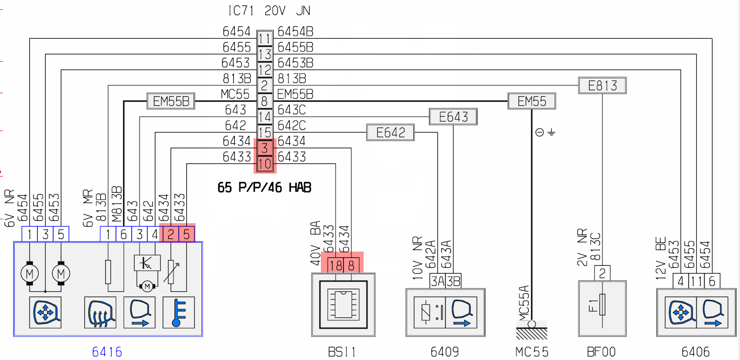

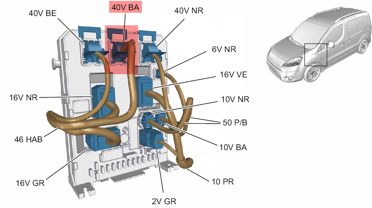

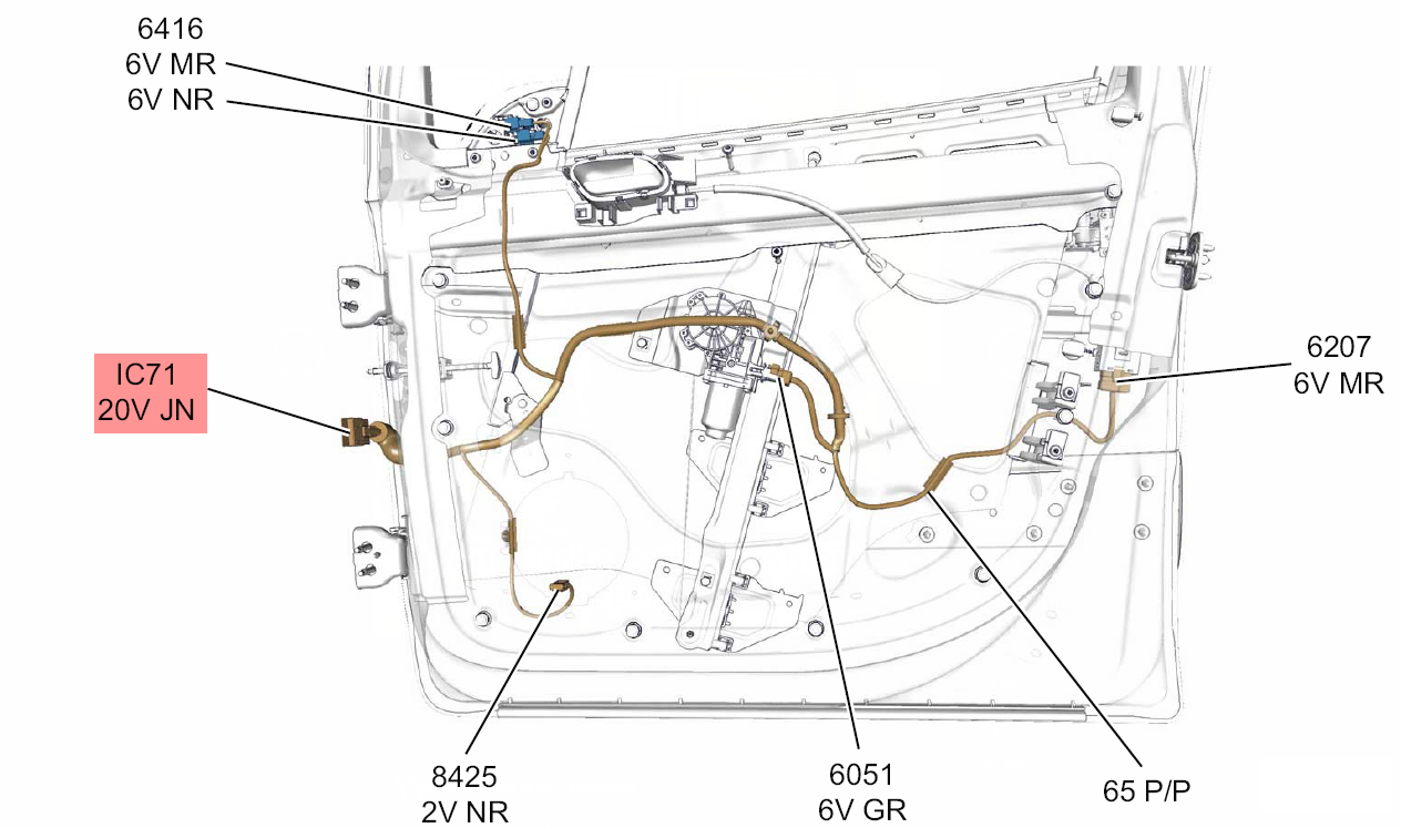

    Szukam schematu instalacji elektrycznej do Citroen Berlingo II B9 1,6HDi 2010, od pewnego dnia nie wyświetla się wartość temperatury zewnętrznej.
    Brak przerwy w obwodzie czujnika w lusterku, połączenie w drzwiach po oględzinach raczej dobre.
    Gdybym wiedział gdzie w kostce po stronie karoserii jest podłączony ten czujnik to podstawił bym rezystor na chwilę i sprawdził co na to wyświetlacz?
    Czy ktoś pomoże?
    Czy ktoś pomoże?

  • #3 21563548
    yaro77
    Posty: 192
    Pomógł: 4
    Ocena: 33
    Dziękuję bardzo, w wolnym czasie podstawie NTC 3k i zobaczę.
