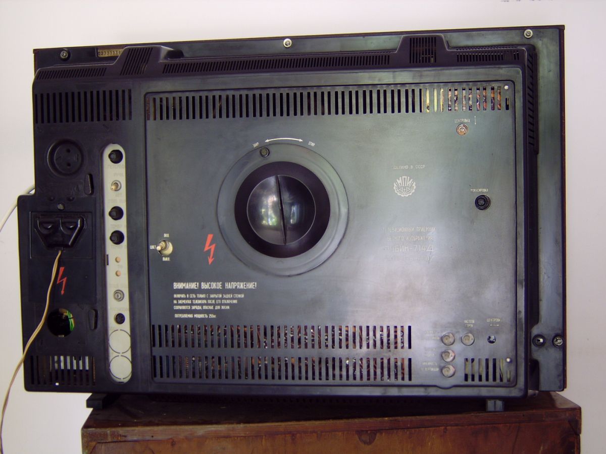

    Dzień dobry, ostatnio miałem telewizor RUBIN 714p w wersji rosyjskiej, napisy itp., z oryginalną wtyczką. Problem jest w tym, że po podłączeniu TV i "przyciśnięciu" pstryczka w wtyczce się "świeci" przez chwilę i tyle, TV się nie załącza i pali się w lewej komorze wtyczki bezpiecznik.
    PS TV ma już założoną nową sekcję zasilania "płytę" i problem się powtarza.
    Zapomniałem dodać, że wcześniejsza płyta zasilania też to robiła. Podejrzenie padło, że wtyczka jest upalona w środku, trochę inny kolorek.

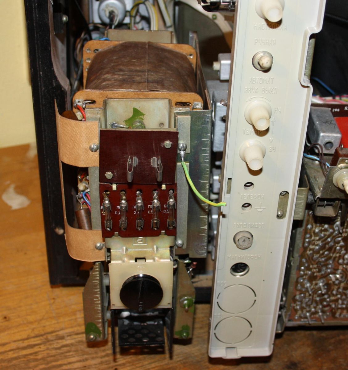

    Jak pamiętam to 714p był robiony w kraju więc coś nie tak opisujesz.
    Rubin 714 ma z tyłu wtyk to dobierania napięcia zasilania -110V, 127V, 220V i 237V. Włożony właściwie?

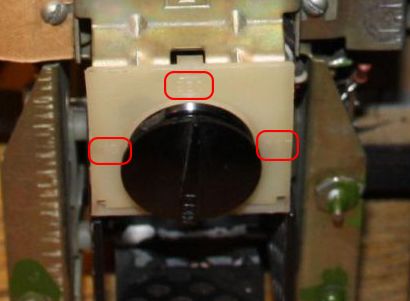

    Tu masz zdjęcie. To czarne "kółko" na dole na ile jest ustawione?
    Wnętrze starego urządzenia elektronicznego z widocznym transformatorem, pokrętłami i przewodami.Tył starego czarno-białego telewizora radzieckiego z widocznymi otworami wentylacyjnymi i podłączeniami.

    Zbliżenie na pokrętło regulacyjne zamontowane na panelu metalowym, otoczone zaznaczonymi czerwonymi prostokątami.
