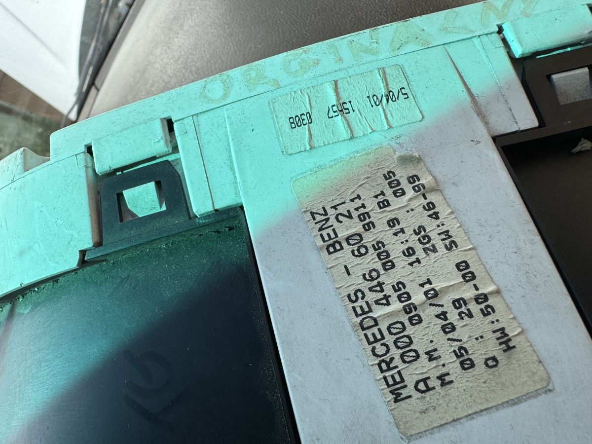

  • #4 21564182
    Maslo1979
    Poziom 3  
    Posty: 133
    Ocena: 21
    Dzięki za odpowiedź. Napewno było coś robione z licznikiem bo pod siedzeniem pasażera znalazłem drugą płytę zegarów. Poniżej przesyłam zdjęcia naklejki na zegarach i numer vin. A rocznik auta 1999.
    Zbliżenie na naklejkę z numerami seryjnymi i danymi technicznymi na tylnej części zegarów Mercedes-Benz.
  • #5 21564399
    Gerri
    Spec od Mercedesów
    Posty: 5679
    Pomógł: 856
    Ocena: 3613
    Raczej tego numeru VIN to chyba nie widać…

    #7 21569401
    Gerri
    Spec od Mercedesów
    Posty: 5679
    Pomógł: 856
    Ocena: 3613
    Maslo1979 napisał:
    VSA63829413225420
    000 446 21 21
    000 446 52 21
    000 446 73 21
    001 446 42 21
    Przy okazji uwaga dla amatorów różnych uniwersalnych katalogów: porównajcie sobie numery powyżej.
