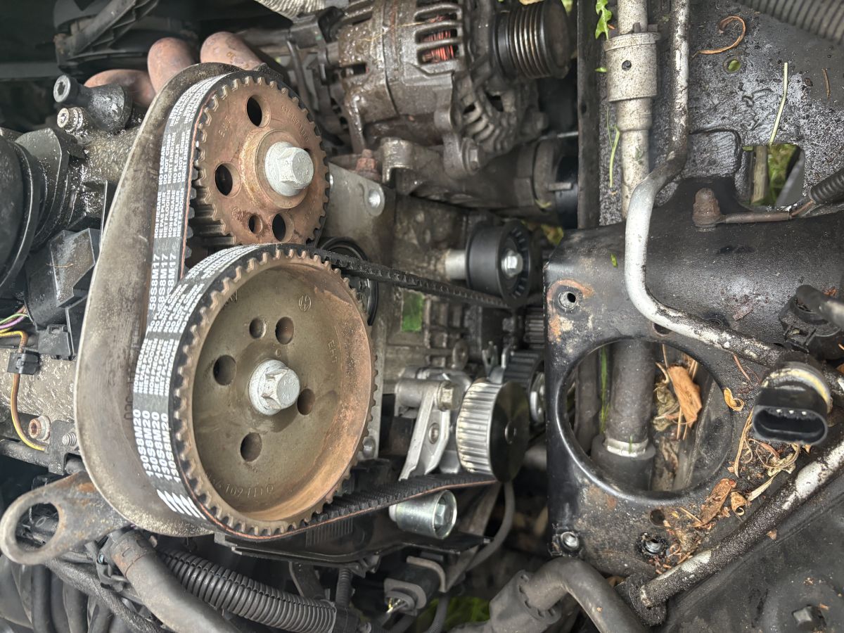

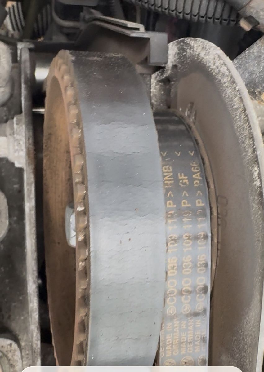

    Witam wszystkich.
    Proszę o pomoc .

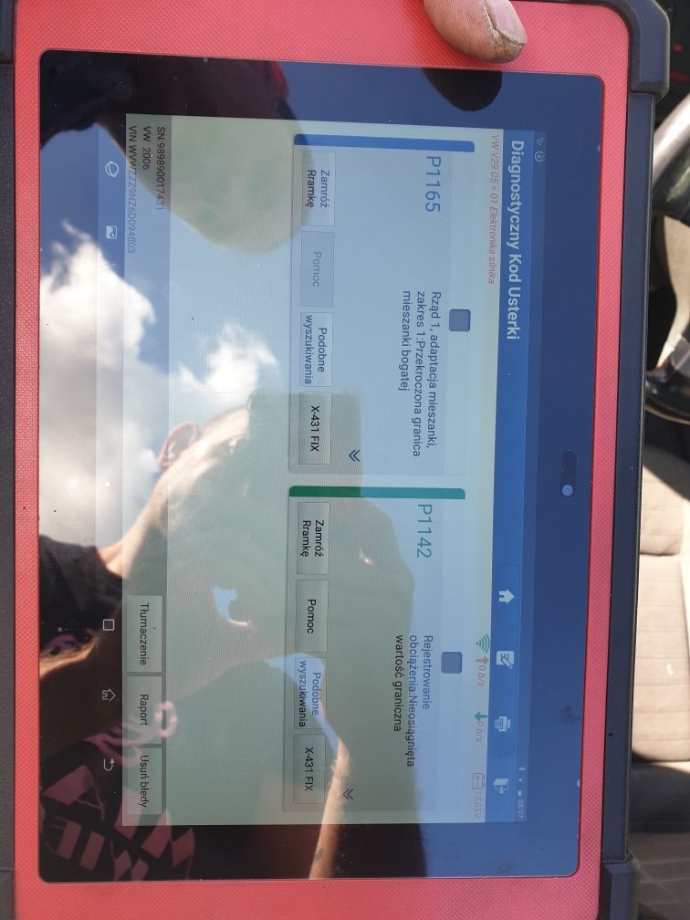

    Wymieniłem cewke bo gubiła zapłon na drugim garze, wymieniłem czujnik ciśnienia w kolektorze bo pokazywał błąd z tym czujnikiem,wymieniłem przepustnicę,a samochód jak nie chce jechać tak nie jedzie,dusi się max 3 tys na biegu jałowym,a gdy jadę normalnie to 20 na godzinę czasem rozpędzi się do 50 km ,zero mocy.
    Obecnie są takie błędy na załączonym obrazku.
    Z góry dziękuję za pomoc.
    Tablet diagnostyczny pokazujący kody błędów P1165 i P1142 związane z mieszanką paliwową i obciążeniem silnika.
    #2 21564083
    bellla23
    Poziom 4  
    Posty: 16
    Ocena: 3
    Sprawdź kat. Z tego co wiem, są dwa. Najczęściej zabija się ten mały pod autem.
