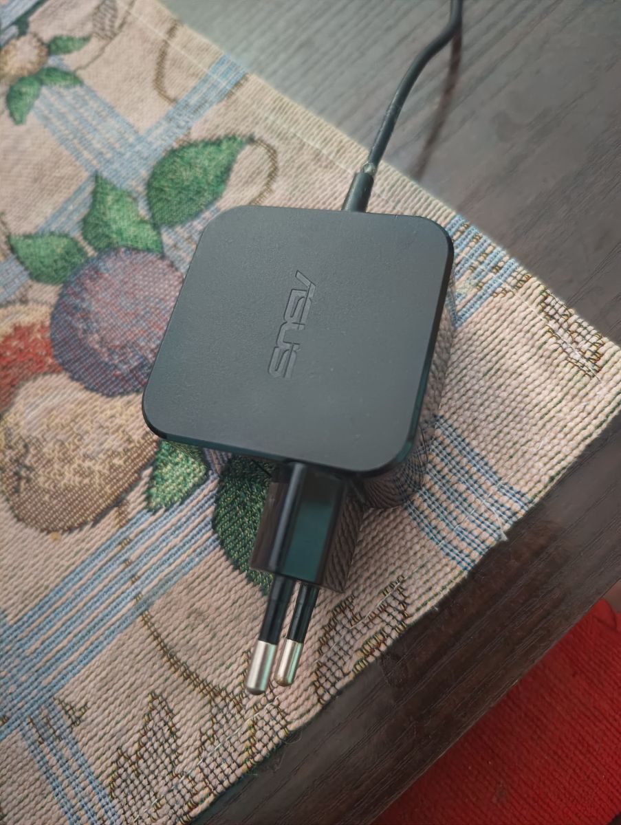

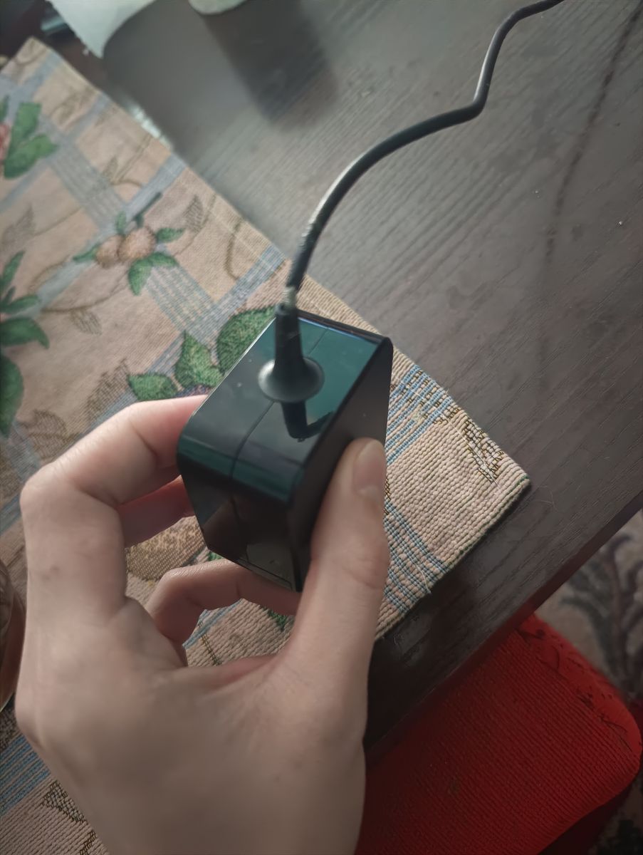

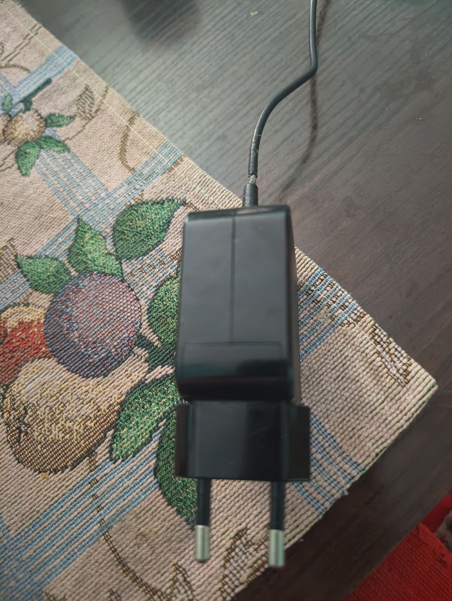

    Jak to otworzyć? Chcę zlutować
    Czarna kostka z przewodem trzymana w dłoni nad stołem.
    Czarna ładowarka sieciowa z dwoma bolcami leży na stole, przewód jest lekko uszkodzony przy wejściu do obudowy.
    Zasilacz sieciowy ASUS z wtyczką i kablem widoczny na kolorowym obrusie.

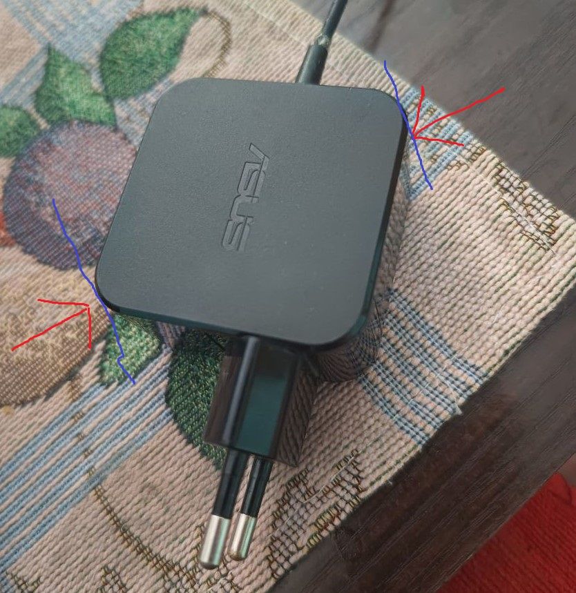

    Ja takie klejone traktuję brutalnie. Opieram na krawędzi narożnej (nie narożnik tyko płaska krawędź narożnika) o stabilne podłoże ( np. kowadło) i uderzam młotkiem w krawędź przeciwległą po przekątnej.
    Zasilacz firmy ASUS leżący na stole, z zaznaczonymi kolorowymi liniami przekątnych na obudowie.
    Obudowa otwiera się (pęka) na krawędziach klejenia. Sposób niezawodny. Tylko z wyczuciem.
    Jedna przekątna, druga przekątna i puszcza. Jeszcze nie było takiej obudowy, która by się oparła tej metodzie.

    Ja używam tępego noża z płaskim ostrzem - nóż w szczelinę i młotkiem.

    >>21565989 Dobre jest imadło bo można z wyczuciem skręcać do momentu usłyszenia chrupnięć.
