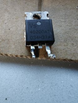

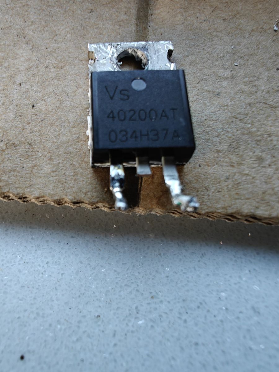

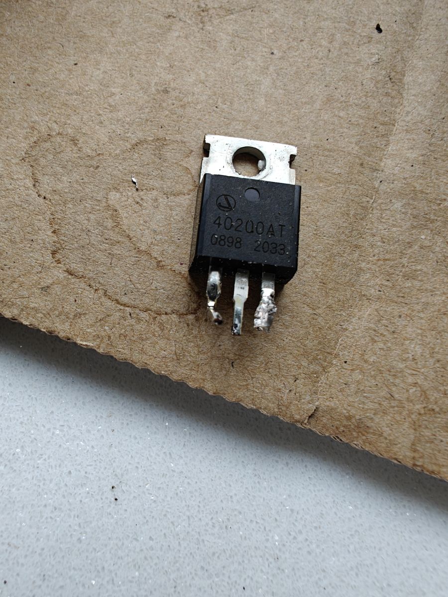

    Witam. Muszę wymienić mosfety w wkrętarkach Parkside. Niby ten sam model wkrętarki, a włączniki inne symbole mają.
    Numery starych mosfetów jak na zdjęciach.
    Tranzystor MOSFET 4C200AT z trzema wyprowadzeniami, leżący na kawałku tektury.
    Zbliżenie na tranzystor MOSFET oznaczony jako VS 40200AT 034H37A, leżący na kawałku kartonu.
    Pomoże ktoś dobrać odpowiednie mosfety?
    Oba są to takie same tranzystory 40200AT (pełna nazwa VS40200AT).
