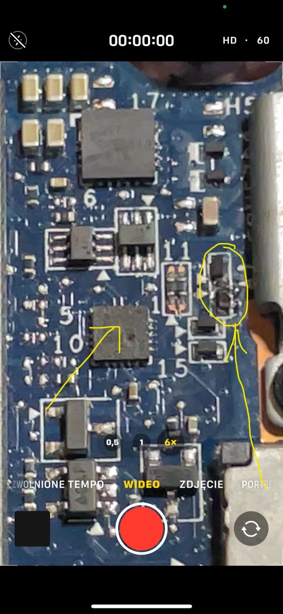

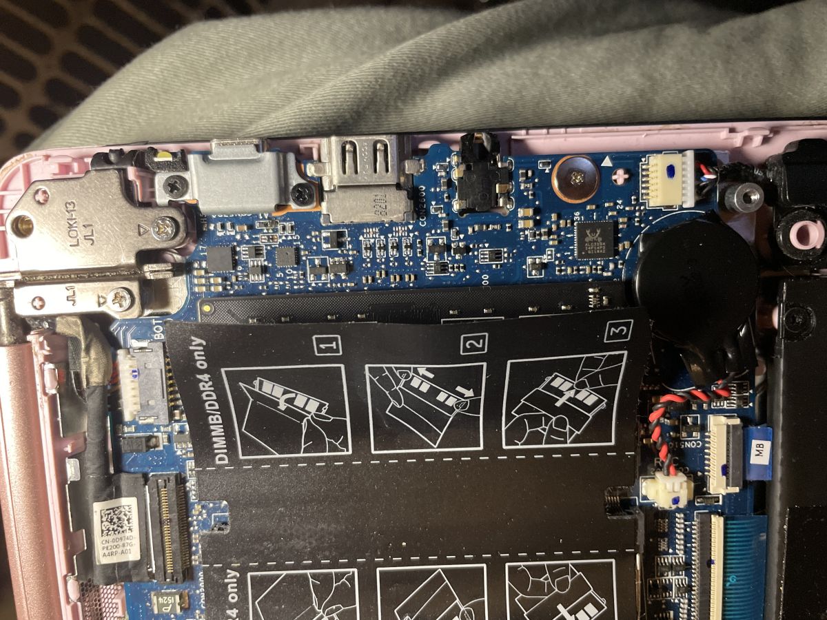

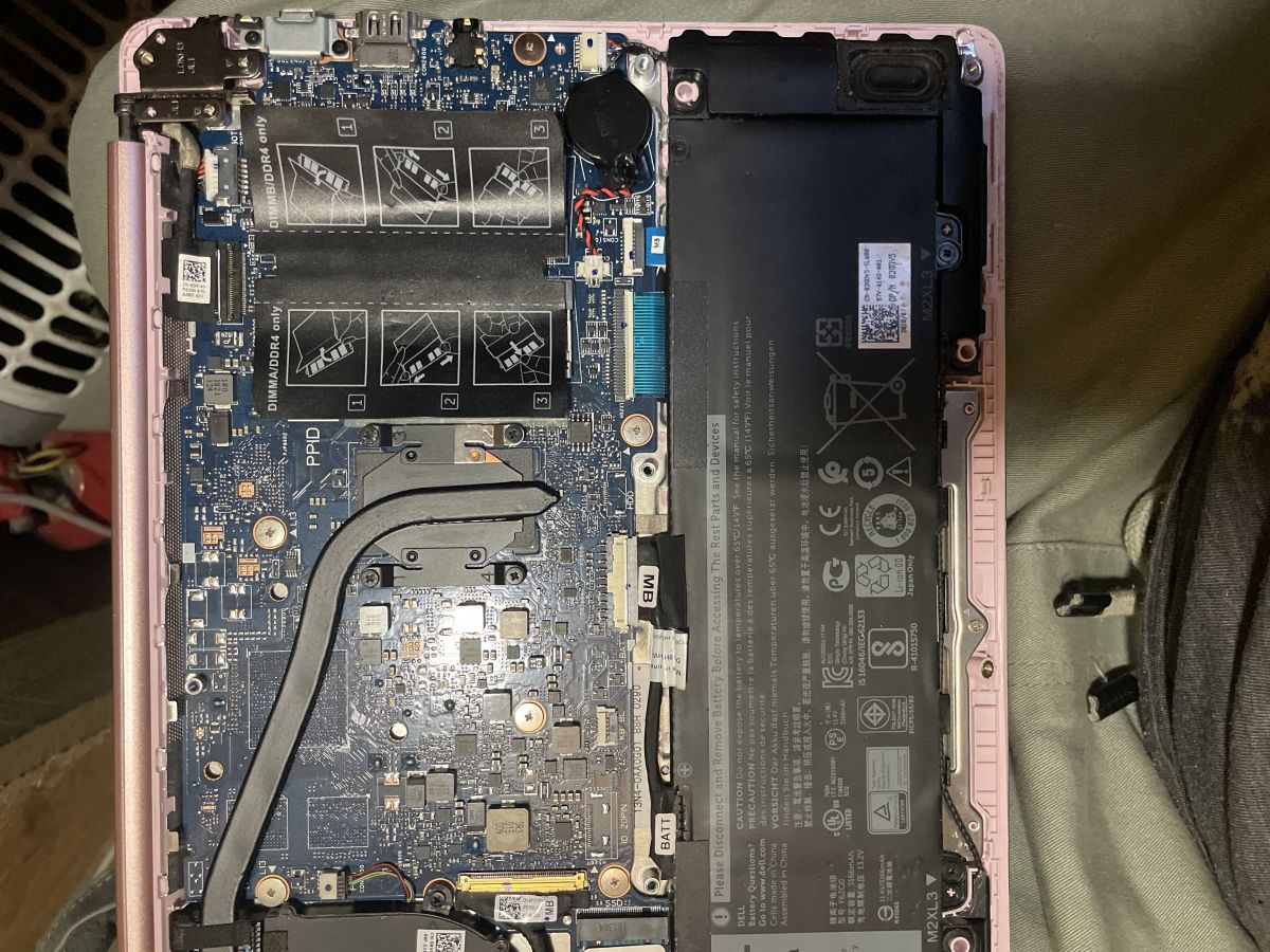

    Wnętrze otwartego laptopa z widoczną płytą główną, akumulatorem i podzespołami elektronicznymi.
    Wnętrze laptopa z widoczną płytą główną, portami i złączem USB-C; zbliżenie na elementy elektroniczne.
    >>21566258 @mariusz1252354 >>21566258
    Z tej strony jest to oznaczenie płyty, czy muszę wykręcać płytę? Ten układ jest widoczny na drugim zdjęciu naprzeciwko portu USB-C. Widać na tym układzie jakąś kropkę. Chyba jakieś wypalenie? Czy tak ma być?

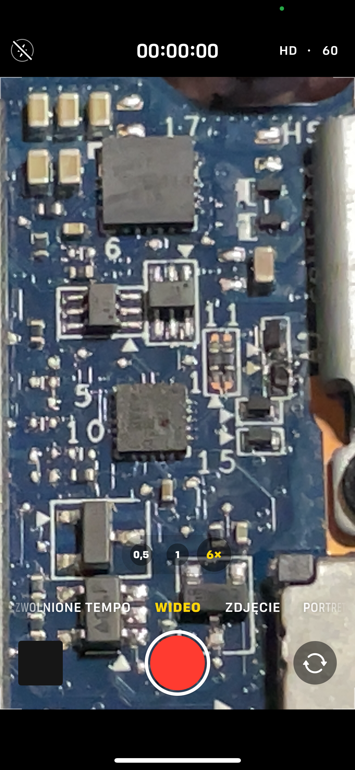

    >>21566258
    Zbliżenie na płytkę drukowaną z widocznymi układami scalonymi i elementami SMD, ekran telefonu rejestruje wideo.

    Zbliżenie na płytkę PCB z uszkodzonymi elementami elektronicznymi, z żółtymi oznaczeniami wskazującymi potencjalne wypalenia lub uszkodzenia.
    Jeszcze dojrzałem po prawej stronie od tego układu jakieś małe kwadraciki, też chyba popalone (to są diody?).
    Zrobiłem zwarcie na porcie USB-C i tak się stało.

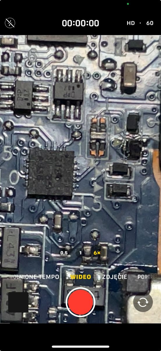

    Zbliżenie na fragment płytki drukowanej z widocznymi układami scalonymi i elementami SMD, sfotografowane w trybie nagrywania wideo telefonu.

    @ElektrodaBot Ozaczenie układu to Ti 85i A938
    1 | Bezpośrednia odpowiedź
    Układ z napisem
    Kod: Text
    Zaloguj się, aby zobaczyć kod
    zamontowany naprzeciw gniazda USB-C w Dell Inspiron 13-5370 (płyta Pegatron Armani13 / LA-F611P) jest kontrolerem USB Type-C / USB-PD firmy Texas Instruments – w praktyce wersją z rodziny TPS6598x (TPS65983B lub pokrewną TPS65987D) w obudowie WQFN-32. Zwarcie, które powstało na porcie USB-C, spaliło ten układ oraz część elementów zabezpieczających (diody TVS) widocznych obok. Aby przywrócić działanie laptopa i klawiatury, konieczna jest:
    • wymiana kontrolera PD (oznaczenie serwisowe ­U3101),
    • wymiana/z-reballowanie sąsiednich MOSFET-ów i wszystkich przepalonych elementów TVS/RC,
    • kontrola linii I²C i zasilania 3,3 V współdzielonych z EC/KBC (IT8987E) – ich uszkodzenie może być powodem niedziałającej klawiatury.
    2 | Szczegółowa analiza problemu
    2.1 Identyfikacja układu „85I”
    CechaDane z płytyWnioski
    Trzy­linijkowy top-mark TI 85I A938Typowe laserowe kodowanie TI: • 1-sza linia – logo TI • 2-ga – skrócony numer/rewizja (85I) • 3-cia – kod partii (A9 38 = 38 tydz. 2019)Zgodne z rodziną TPS65983B / TPS65987D
    Pozycja: U3101 (schemat LA-F611P)Sekcja USB-C/DP-Alt-ModeW schematach Dell pass-through USB-C
    Obudowa: WQFN-32 5 × 5 mm, wyprowadzenia po bokach (na zdjęciu widać nóżki)Wyklucza BGA-96 (TPS65982)WQFN odpowiada TPS65983B/87D (wersje simpl.)
    2.2 Funkcje układu TPS65983B / TPS65987D
    1. Negocjacja USB Power Delivery 2.0/3.0 (5 – 20 V, do 100 W).
    2. Sterowanie MOSFET-ami „polarity switch” i „VBUS switch” (odwracalność wtyku).
    3. Obsługa trybów alternatywnych DisplayPort-Alt-Mode (w Dell 5370 port potrafi wystawić DP-1.2).
    4. Ochrona nadnapięciowa / nadprądowa VBUS.
    5. Komunikacja z EC po I²C (adres 0x20) – raportowanie stanu ładowania i roli źródło/odbiornik.
    2.3 Skutki zwarcia VBUS
    • Wejście VBUS (pin 15/16) zostało zwarto do GND lub linii superspeed ⇒ prąd do kilkudziesięciu amperów → punktowe przegrzanie krzemowego drivera MOSFET → “kratery” na wierzchu układu.
    • Równolegle spaliły się diody TVS (elementy zaznaczone na Twoim foto w żółtym okręgu).
    • Linie CC/SBU przechodzą tym samym złączem taśmy FPC do EC – przepięcie mogło „pociągnąć” linie I²C → EC (IT8987E) nie odpowiada => klawiatura martwa.
    2.4 Diagnoza uzupełniająca (miernikiem)
    1. Odłącz ładowarkę i akumulator.
    2. Pomiar rezystancji do masy:
    • VBUS (cewka L3301) – ≥ 1 kΩ; jeśli < 100 Ω, MOSFET PQ3301/3302 również do wymiany.
    • +3VLP i +5VALW – kilka-kilkanaście kΩ; niska rezystancja sugeruje zwarty PD-CTRL lub EC.
    3. Continuity CC1/CC2 ↔ EC (test „beep” w multimetrze) – przerwa = przepalone bezpieczniki F3301/02.
    2.5 Naprawa krok po kroku
    1. Podgrzewacz 150 °C + dysza 6 mm, temperatura gorącego powietrza ~350 °C, zdej­mij uszkodzony WQFN.
    2. Sprawdź pod mikroskopem stan pól PAD; wyczyść topnik + izopropanol.
    3. Wymień diody TVS (U3303, U3304 – formule schematu „SMF5.0C-05-J”) i bezpieczniki/rezystory 4,7 Ω.
    4. Wlutuj nowy TPS65983BAZQNR (lub w 100 % zgodny TPS65987D, konfiguracja w SPI-FLASH pozostaje ta sama).
    5. Sprawdź brak zwarć między pinami 3,3 V – CC1/2 – SCL/SDA.
    6. Po złożeniu płyty uruchom bez baterii, tylko z zasilaczem USB-C 20 V/3 A – notebook powinien wstać do BIOS, klawiatura powinna reagować (test w BIOS Setup <F2>).
    7. Jeżeli klawiatura dalej martwa → sprawdź oscylację 32,768 kHz przy IT8987E i stan linii KBC_RST#. W razie potrzeby programuj EC wsadem „5370_KB9012_v1.12.bin”.
