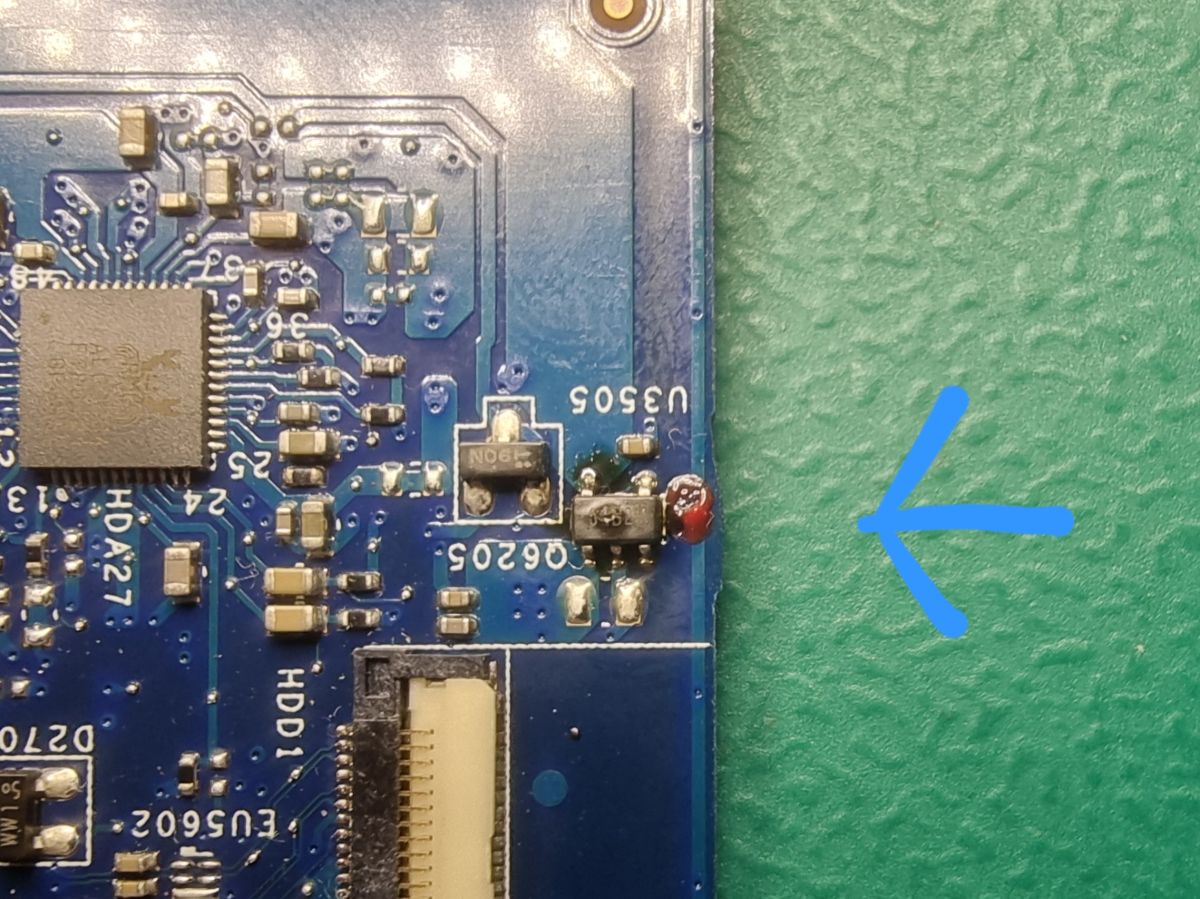

Identyfikacja spalonego układu na płycie Dell Inspiron 5759 LA-D071P – zdjęcie w załączniku
damian.bob 20 Sie 2025 16:10 147 1
  • #1 21639859
    damian.bob
    Posty: 181
    Pomógł: 9
    Ocena: 22
    proszę o identyfikację spalonego układu w laptopie Dell Inspiron 5759, płyta LA-D071P.
    Spalony element elektroniczny zaznaczony niebieską strzałką na płycie głównej LA-D071P
  • #2 21639869
    raks0
    Posty: 787
    Pomógł: 255
    Ocena: 447
    SY6288D20AAC
