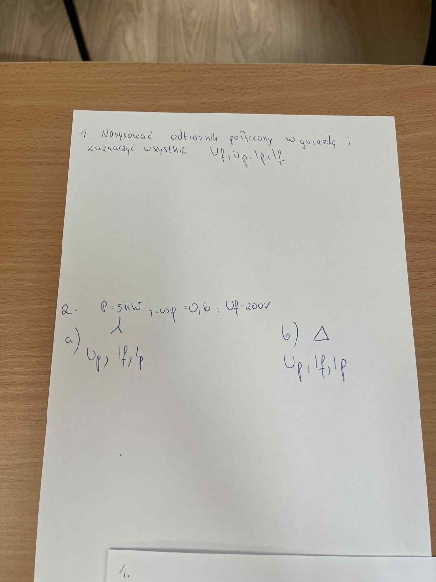

    Nie za bardzo wiem, jak mam zrobić drugie zadanie. Jakby ktoś mi pomógł, muszę się tego nauczyć, a pytałem już każdego. Gdyby ktokolwiek pomógł mi to zrobić, proszę?
    Kartka papieru na biurku z zadaniami z elektrotechniki, napisanymi odręcznie długopisem.

    Jeśli narysujesz na pierwsze pytanie napięcia i prądy, drugie pytanie stanie się jasne.
    Pierwsza odpowiedź jest podpowiedzią na drugie.

    1. Bezpośrednia odpowiedź
    Dla odbiornika trójfazowego o mocy czynnej
    P = 5 kW, współczynniku mocy cosφ = 0,6 oraz napięciu fazowym Uf = 200 V otrzymujemy:
    PołączenieNapięcie fazowe Uf [V]Napięcie przewodowe Up [V]Prąd fazowy If [A]Prąd przewodowy Ip [A]
    Gwiazda (Y)200346,413,913,9
    Trójkąt (Δ)20020013,924,1
    Moc pozorna S = 8,33 kVA, a moc bierna Q = 6,66 kvar (dla obu połączeń taka sama).
    2. Jak to otrzymano – szczegółowa analiza
    2.1. Rozrysowanie układu
    1. Połączenie gwiazda (Y)
    • Zbierz końce trzech uzwojeń w punkt neutralny N.
    • Pozostałe końce wyprowadź do zacisków L1, L2, L3.
    • Zaznacz:
    – napięcia fazowe Uf (od L1, L2, L3 do N) – wszystkie 200 V,
    – napięcia przewodowe Up między przewodami: UL1-L2, UL2-L3, UL3-L1,
    – prądy fazowe If płynące przez każdą fazę,
    – prądy przewodowe Ip płynące w liniach – w gwieździe If = Ip.
    2. Połączenie trójkąt (Δ)
    • Połącz końce uzwojeń w zamknięty trójkąt.
    • Do wierzchołków dołącz linie L1, L2, L3.
    • Zaznacz:
    – Uf napięcie na każdym uzwojeniu (teraz równe Up),
    – If prąd w uzwojeniu,
    – Ip prąd w linii (odchodzi od wierzchołka) – w trójkącie Ip = √3 If.
    (Dla przejrzystości warto dopisać wektorową zależność: Up wyprzedza Uf o 30° w gwieździe, w Δ kierunki są zbieżne).
    2.2. Dane i podstawowe wzory
    • P – moc czynna: P = √3 Up Ip cosφ
    • S – moc pozorna: S = P / cosφ
    • Q – moc bierna: Q = P tanφ
    • Relacje napięć i prądów:
    PołączenieRelacja napięćRelacja prądów
    YUp = √3 · UfIp = If
    ΔUp = UfIp = √3 · If
    2.3. Obliczenia krok po kroku
    1. Moc pozorna
    S = P / cosφ = 5 000 W / 0,6 = 8 333 VA
    2. Prąd fazowy (w obu połączeniach ten sam, zależy tylko od Uf)
    If = S / (3 Uf) = 8 333 / (3 × 200) ≈ 13,89 A
    3. Prąd i napięcie przewodowe
    • Y: Up = √3 Uf = 1,732 × 200 = 346,4 V, Ip = If = 13,9 A
    • Δ: Up = Uf = 200 V, Ip = √3 If = 1,732 × 13,89 ≈ 24,1 A
    4. Moc bierna (dla pełności)
    φ = acos(0,6) ≈ 53,13° → tanφ ≈ 1,333
    Q = P tanφ = 5 000 × 1,333 ≈ 6 660 var
    2.4. Sprawdzenie wyników
    • Gwiazda: √3 Up Ip cosφ = 1,732 × 346,4 × 13,9 × 0,6 ≈ 5 000 W ✔
    • Trójkąt: √3 Up Ip cosφ = 1,732 × 200 × 24,1 × 0,6 ≈ 5 000 W ✔
    3. Wskazówki praktyczne
    1. Rozsądny dobór przekrojów przewodów
    – w trójkącie linia przenosi √3 razy większy prąd niż uzwojenie, co zwiększa wymagany przekrój przewodu zasilającego,
    – przy rozruchu silników stosuje się przełącznik Y/Δ, by ograniczyć prąd rozruchowy (najpierw gwiazda, potem trójkąt).
    2. Pomiar i weryfikacja
    – podczas badań laboratoryjnych prądy i napięcia można zweryfikować amperomierzem cęgowym i analizatorem mocy; odchyłki ∼2-3 % są normalne ze względu na tolerancje napięcia sieci i rezystancji uzwojeń.
    3. Model symulacyjny
    – w LTspice / PSpice można zbudować dwa warianty układu z idealnym źródłem trójfazowym 3×200 V (faza) lub 3×346 V (linia) i impedancją równoważną Zf = Uf / If ≈ 14,4 Ω ∠ φ.
    4. Co dalej?
    • Jeśli masz wątpliwości przy rysowaniu diagramu fazorowego, dołącz szkic – sprawdzimy znaki i przesunięcia.
    • Gdyby zadanie wymagało dodatkowo wyznaczenia impedancji, prądów symetrycznych-i-zerowych lub analizy niesymetrii, daj znać – rozbudujemy model.
    • Warto poeksperymentować w programie edukacyjnym (np. Siemens PowerConfig, LabVolt EMS) – wizualizacja fazorów mocno ułatwia zrozumienie zależności Y/Δ.
    Powodzenia w dalszej nauce układów trójfazowych!
