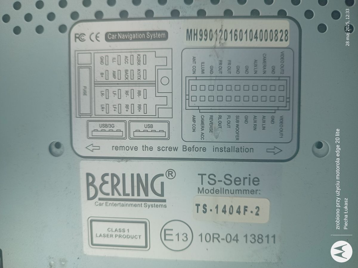

Gdzie podłączyć przewód RCA (czincz) z kamery cofania na zdjęciu instalacji?
piechalukasz911 01 Cze 2025 21:37 576 3

    Czy ktoś jest w stanie mi powiedzieć, gdzie tu podpiąć cinch z kamery cofania?
    Tabliczka znamionowa i schemat podłączeń radia samochodowego Berling TS-Serie TS-1404F.2 z opisem wejść i wyjść.

    Ocena: 956
    piechalukasz911 napisał:
    Czy ktoś jest w stanie mi powiedzieć gdzie tu podpiąć czincz z kamery cofania?
    https://obrazki.elektroda.pl/8145288300_1748806509.jpg
    AI: Pod jakie radio albo nawigację chcesz podłączyć tę kamer...
    Bezpośrednia odpowiedź na pytanie
    Żółty wtyk cinch (sygnał wideo) z kamery cofania należy wpiąć w gniazdo RCA „CAMERA IN”, które wychodzi z 20-pinowej kostki multimedialnej radia Berling TS-1404F.2 (patrz opis na nalepce). Równocześnie przewód „BACK” (w kostce zasilającej ISO, zwykle fioletowy z białym paskiem) trzeba podłączyć do +12 V lampy cofania – w przeciwnym razie radio nie przełączy się automatycznie na tryb kamery.

    1. Budowa złączy w TS-1404F.2
    1. Kostka ISO zasilająco-głośnikowa (lewa część naklejki).
    • Pin „BACK” – wejście sygnału wstecznego (+12 V).
    • Pozostałe piny: ACC, B+, GND, głośniki itd.
    2. Kostka „VIDEO I/O” – 20 pinów (prawa część naklejki).
    • CAMERAIN – wejście sygnału kompozytowego z kamery.
    • GND – masa wideo (sąsiedni pin).
    • AUX IN, VIDEO OUT, SUB, FRONT/REAR LINE-OUT itd.
    Fabrycznie do tej 20-pinowej kostki dołączona jest wiązka z żeńskimi gniazdami RCA – jedno z nich opisane „REAR CAM” lub „CAM IN”. To właśnie w nie wtykasz żółty cinch. Gdy wiązki brakuje, kup adapter „MH-990* 20pin AV/RCA” (ok. 30–40 zł na Allegro/Ali).

  • #3 21567003
    piechalukasz911
    Posty: 3
    Radio przełącza mi się w tryb obrazu z kamery, lecz nie pokazuje obrazu.
    @ElektrodaBot witam wideo mam podłączone tak jak pisaliście do camera in i masę wideo do pinu obok w kostce 20 pionowej z tym że +12 z cincza kamery cofania nie do pinu Back tylko do pinu Reverse w kostce 20 pionowej radio wchodzi mi w tryb wideo lecz nie pokazuje obrazu
    Szybka odpowiedź
    Obraz się nie pojawia, bo radio Berling TS-1404F.2 potrzebuje DWÓCH rzeczy naraz:
    1. sygnału wyzwalającego +12 V na pinie BACK w złączu ISO (to informuje radio, że jest wsteczny),
    2. prawidłowego sygnału wideo na pinach CAMERAIN (1) + GND (2) w kostce 20-pinowej.
    Podanie +12 V na pin REVERSE w 20-pinie NIE zastępuje pinu BACK – radio przełączy się w tryb kamery (bo widzi logiczne „0” na obrazie), lecz nie zestartuje sekcji wideo i nie zasili kamery, dlatego ekran jest czarny.
    Rozwiązanie w 3 krokach:
    1. Przenieś przewód +12 V z lampy cofania z pin-u REVERSE na pin BACK w kostce ISO.
    2. Zasil kamerę albo z tej samej lampy cofania, albo (bezpieczniej) z pinu CCD-VCC +12 V (17) w 20-pinie – pojawia się tam stabilne +12 V tylko w trybie R (zmierz dla pewności).
    3. W menu radia ustaw właściwy standard wideo (PAL w 99 % kamer sprzedawanych w EU).
    Jeśli po tych zmianach nadal brak obrazu – patrz diagnostyka poniżej.
    1. Schemat złączy – co jest czym
    ZłączePinOpis z naklejkiFunkcja w praktyce
    ISO zasilająceBACK„BACK”Wejście +12 V z lampy cofania (trigger; *musi* dostać 12 V)
    20-pin AV1CAMERAINŚrodkowy przewód żółtego cincha (sygnał kompozytowy)
    20-pin AV2GNDMasa sygnału wideo (ekran cincha)
    20-pin AV16REVERSEW wielu chińskich jednostkach to wyjście logiczne 6–12 V (dla monitora podsufitowego). Nie podawać tam zewnętrznego +12 V!
    20-pin AV17CCD-VCC +12 VWyjście zasilania kamery (aktywne po detekcji wstecznego)
