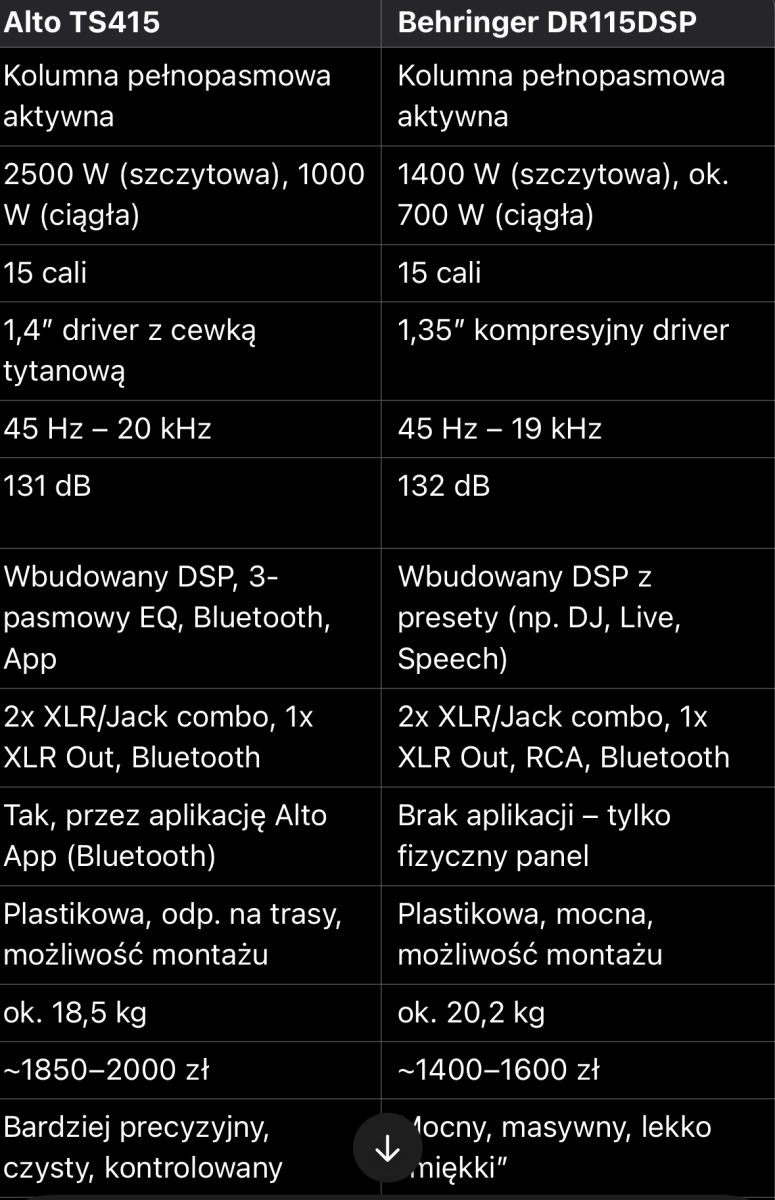

    Według porównania Chata kolumna Behringer jest zauważalnie cięższa, a wiadomo, że to, co dobre, waży, lecz jest sporo słabsza: 700 W mocy ciągłej w Behringer, a w Alto jest to 1000 W. Ale co z awaryjnością? Czy jak w Alto padnie driver, jest to raczej droga naprawa, czy już znany problem, łatwy do naprawy i czy zdarza się to często, jak będę katował kolumny na fulla?
    Tabela porównawcza parametrów kolumn Alto TS415 i Behringer DR115DSP, zawierająca specyfikacje techniczne, funkcje oraz ceny.
    I czy jest taka kolumna Behringer tylko mocniejsza, o mocy takiej jak Alto, bo podoba mi się Behringer wyglądem, ma wyświetlacz.

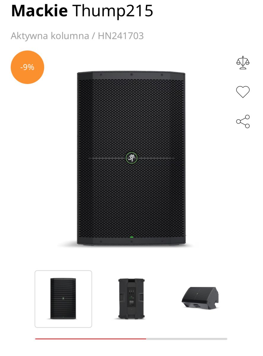

    Ewentualnie jeszcze taką rozważam

    Nie ma sensu porównywanie na "cyferki" kiedy wiadomo, że dane są tam mocno naciągane i nie wiadomo w jakich normach podane..
    Zresztą wg Chata driver w DR115 ma cewkę 1,35" a jest 1,75", więc nie tędy droga.

    Natomiast z Mackie 215 ta sama sytuacja i trwałość, niedawno widziałem taką sztukę Mackie na oli uszkodzona za 500zł.

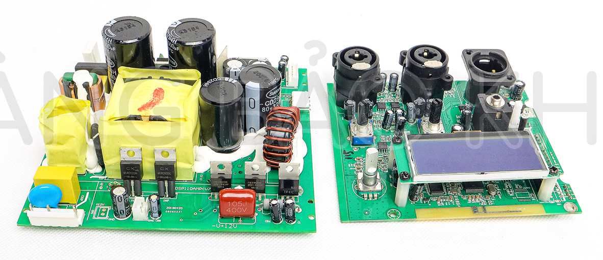

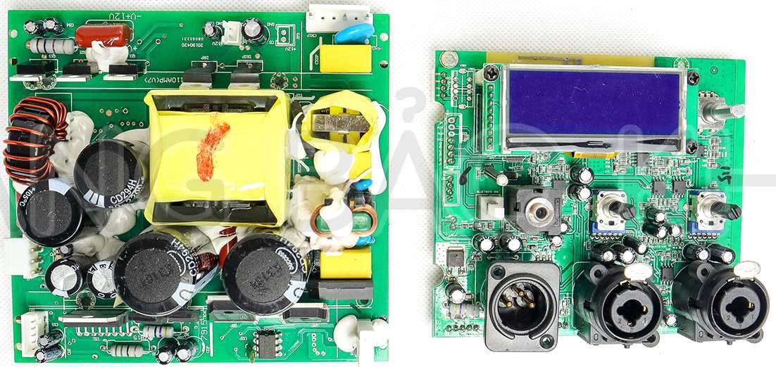

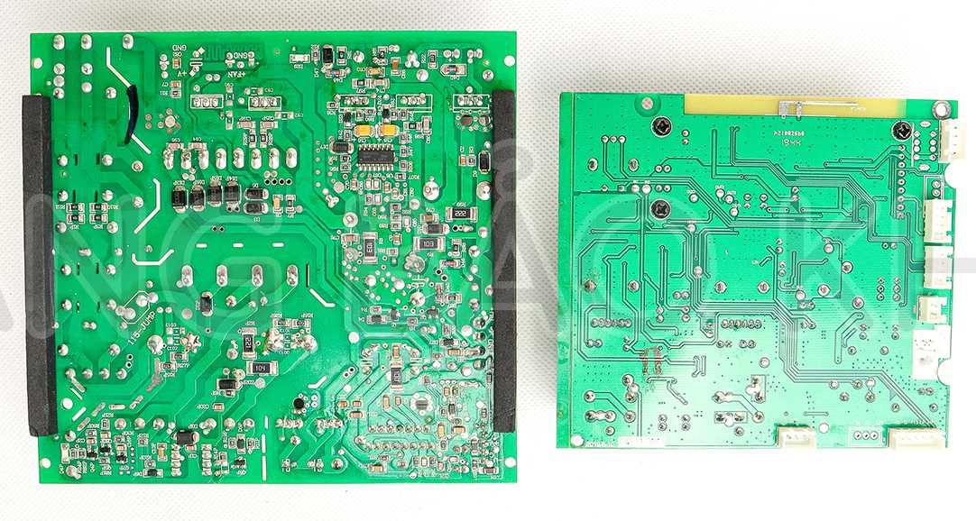

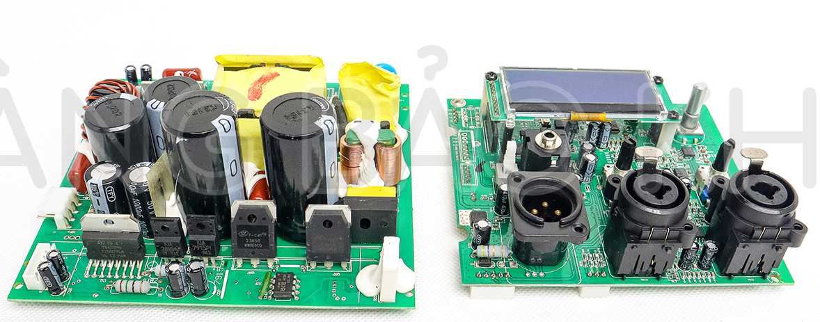

    Przeglądałem Internet czytałem oglądałem o Behringer-ach DR112DSP i DR115DSP
    Elektronikę maja dokładnie tę samą - tyle ze 12" <> 15"
    Zaskoczyła mnie awaryjność elektroniki a dokładniej końcówki mocy - przewijało się wielokrotnie - słabej jakości kondensatory powodowały zwarcie albo puchłu albo ciekły
    Dla znających się delikatnie elektroniką
    Dwie płytki drukowane z komponentami audio i zasilania, jedna z wyświetlaczem LCD
    Dwie płytki PCB z komponentami audio i złączami XLR, jedna z wyświetlaczem
    Dwie płytki drukowane z elementami zasilania i audio, w tym kondensatory i złącza XLR
    Dwa zielone obwody drukowane z elementami SMD i złączami
    Końcówka mocy dla wysokiego to TDA7294 - 100W wzmacniacz pracujący w mostku.
    Końcówka mocy dla dołu jest w klasie D - Driver i 2 tranzystory i na tym koniec.
    Wyjście audio nie jest spięte na sztywno z wejściami XLR ale jest to wyjście sygnału z przetwornika cyfrowego audio - więc jest opcja że podłączona druga kolumna np przez bluetooth zadziała w stereo - sprawdzałem połączenia na PCB
    może ktoś ma schemat niech doda to może więcej się dowiemy jednak szału w mocy i jakości absolutnie tu nie ma.
    Bardzo prosto i działa.

    Zauważ też mały filtr za stopniem dla midbasu. Jak na moje oko za mały na połowę deklarowanej mocy.
