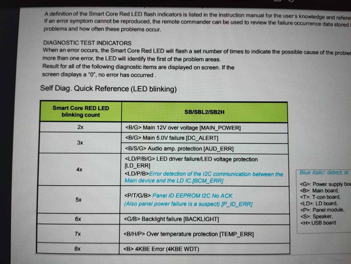

    SONY KD-65XG9505 nie włącza się, przy próbie włączenie pojawia się na kilka sekund logo android, po czym gaśnie i czterokrotnie miga czerwona dioda.
    Co to może być?

    Uszkodzenie podświetlenia.
    Tabela kodów błędów diagnostycznych Smart Core Red LED dla urządzeń elektronicznych, wskazująca liczbę mignięć diody LED i odpowiadające im rodzaje usterek.
  • #4 21570373
    lisek
    Serwisant RTV
    Posty: 39751
    Pomógł: 6314
    Ocena: 6811
    Z tego co pisza na Link
    MainBoard 1-984-326-21 YA03080AA
    - LCD-panel YD8S009DND01.
    (PSU) 1-984-302-11 APS-420
    LED-podswietlenie MBL-65030D018SN0L MBL-65030D018SN0R.
    to np. SM pod Sony KD-55X95*G , chassis GN5UR / pcb: 9-888-762-01

    Uszkodzenie tak pokazano w zrzucie ekranu wyzej.
    Co to może być?
    To się zdecyduj, opisz dokładnie, co się dzieje.
    Jeżeli pojawia się Android, to matryca OK.
    A ta dioda to jaka, ile miga? Może jednak płyta główna uszkodzona.

    Objaw taki jak napisałem.
    pojawia się logo android na chwilę, zaczyna się kręcić, później gaśnie i dioda miga 4 razy.
    Oddałem do serwisu i mówią, że podświetlenie działa a zwarcie daje matryca....
    kłamie?

    Usterka usunięta - uszkodzony sterownik podświetlenia.
    Serwis naprawił jedno uszkodzenie, ale porysował matrycę. Pewnie jakaś śrubka na stole i na to położona matryca.
