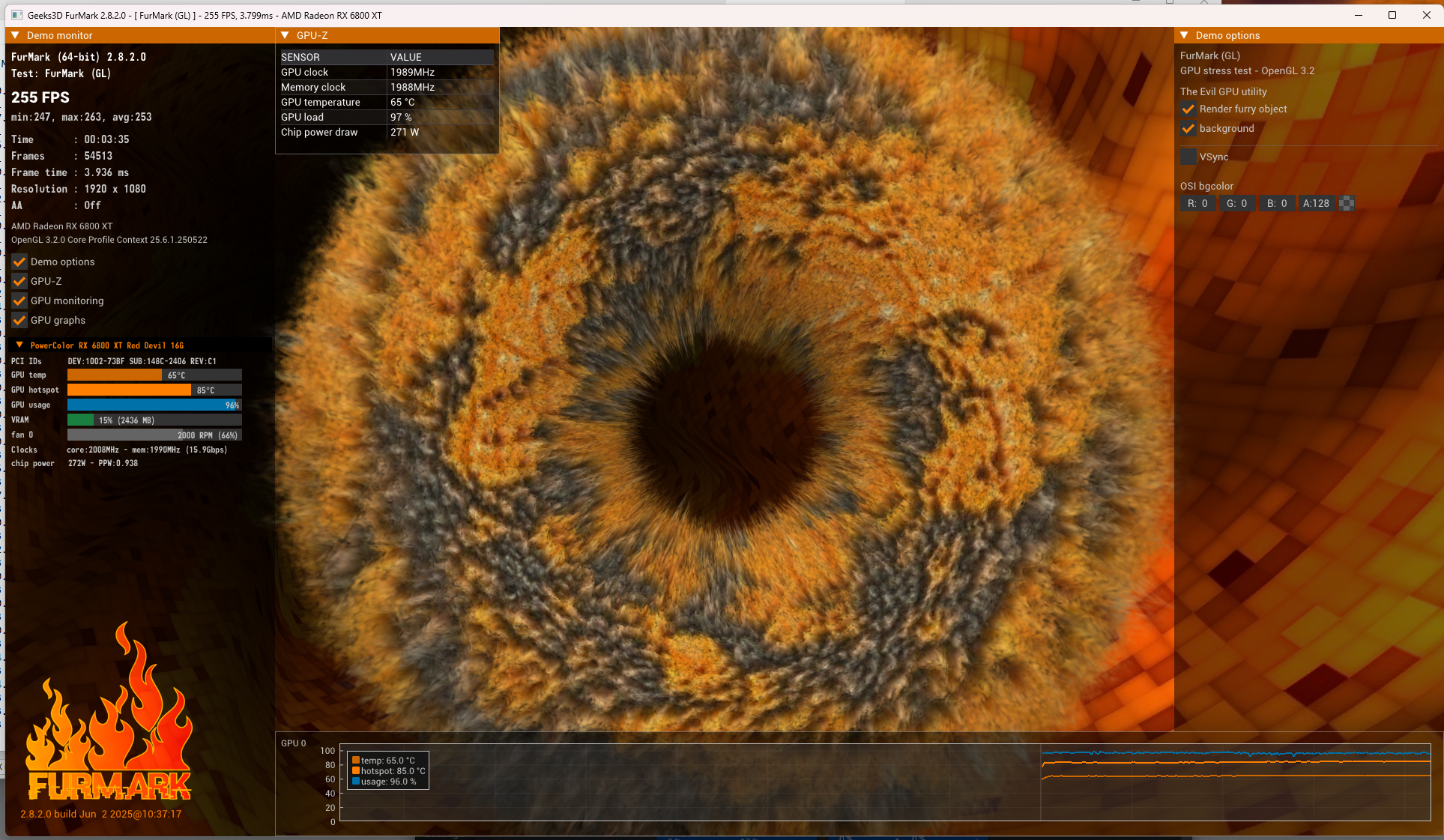

    Okej Panowie, udało się wyrwać Radeon RX 6800 XT Red Dragon OC 16GB GDDR6 za 1250 ziko z gwarancją do końca roku. Jeszcze kolejne pytanie, który z programów rzetelnie oceni sprawność takiej karty? Czy FurMark będzie wystarczający?
  • #14 21571896
    dt1
    Admin grupy komputery
    Posty: 47976
    Pomógł: 7263
    Ocena: 8189
    Testy typu Furmark/3d Mark - jeśli karta przejdzie, to powinny być wystarczające. W praktyce jeśli pograsz w dowolną grę pół godziny to jeśli coś się będzie sypać - będziesz to widział (artefakty, błędy w wyświetlaniu).
    Również w trakcie testów warto sprawdzić temperatury, do jakich nagrzewa się karta, żeby ocenić, czy są w akceptowalnych granicach dla tego modelu, ale jeśli karta jest na gwarancji, to pewnie poprzedni właściciel nie miał powodu, by w niej grzebać i coś poprawiać.

    Nowy problem to dość głośna praca tej karty przy obciążeniu? Nie mogę rozpoznać co to za dźwięk. Jakby jakieś zwarcie lub ocieranie czegoś. Temperatura pracy 76 stopni, hot spot 90 stopni, wiatraki 38%
    >>21574265 To nie wentylatory
    >>21574265
    Zrzut ekranu z programu FurMark podczas testu karty graficznej AMD Radeon RX 6800 XT Red Devil, z wyświetlonymi statystykami temperatur i obciążenia GPU.
  • #18 21574322
    Kasek21
    Posty: 45537
    Pomógł: 4964
    Ocena: 3510
    Piszczą cewki na karcie jest to niegroźne ale upierdliwe!

    W zasadzie jeśli z metra ich nie słyszysz przy zamkniętej obudowie to można uznać, że jest dość dobrze. Na filmie nie wydają się być bardzo głośne.

    Tak to są cewki. W sumie w każdej karcie to występuje a stają się na tyle głośne że je słychać gdy wpadną w rezonans przy jakimś tam fps
