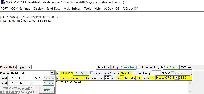

    Witam. Może ktoś z Was się spotkał z takim problemem. Odpytuję falownik (jako Slave) z komputera i konwertera "Wavashare Eth -> Modbus RTU" za pomocą programu SSCOM i uzyskuję odpowiedzi bez problemu.
    Zrzut ekranu programu SSCOM podczas komunikacji z falownikiem przez Modbus RTU z widocznymi danymi nadawanymi i odbieranymi w formacie szesnastkowym.

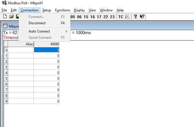

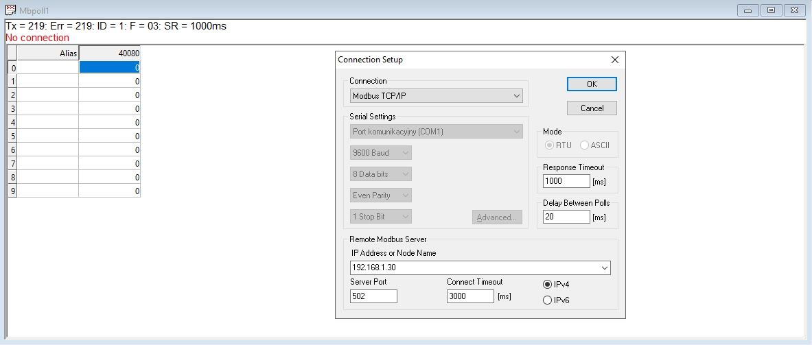

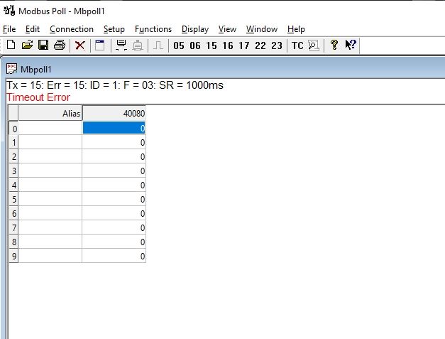

    Niestety przez Modbus Poll już nie. Czy coś źle skonfigurowałem i nie widzę. Mam odpowiedź Timeout Error:
    Zrzut ekranu programu Modbus Poll z komunikatem o błędzie No connection i otwartym oknem konfiguracji połączenia.
    Zrzut ekranu programu Modbus Poll z widocznym komunikatem Timeout Error podczas próby połączenia.
    Zrzut ekranu z programu Modbus Poll pokazujący błąd Timeout Error podczas próby odczytu danych z urządzenia.

    Timeout error sugeruje, ze możesz mieć problem zarówno po stronie sieci (cos wycina np Twoj router/firewall , masz to w dwóch roznych sieciach IP) bądź tez niezgodność na poziomie aplikacji.
    Rozumiem, ze jak używasz na tym samym kompie SSCOM i Ci to działa to na tym samym kompie używasz również ModbusPool który ma generuje Ci problem jaki opisujesz.
    Może w polu connection masz do wybór inny rodzaj połączenia , bo w SSCOm używasz tcp client a Modbus masz Modbus TCP/IP co aplikacyjne daje (wg mnie) dwa rożne protokoły.

    Wybierz modbus rtu/ascii over tcp

    Może w polu connection masz do wyboru inny rodzaj połączenia, bo w SSCOM używasz tcp client a Modbus masz Modbus TCP/IP co aplikacyjnie daje (wg mnie) dwa różne protokoły.
    sprawdzę
    Ok, sprawdzę jak będę w tym obiekcie
