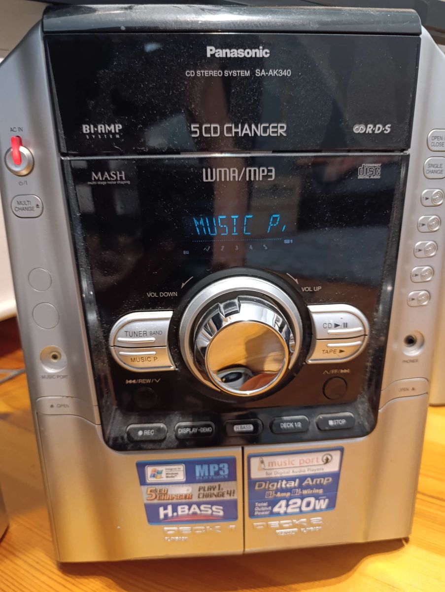

    Witam, niedawno odkopałem wieżę Panasonic SA-A340. Odtwarzanie z kaset jest super, ale mam problem z music portem. Kiedy podepnę kablem jack do komputera/telefonu i włączę piosenkę, wokal zanika albo bardzo cicho gra, ewentualnie zdarza się, że część wokalu gra normalnie, a część wcale nie słychać. Ten sam problem występuje rzadko, ale z resztą ścieżki audio oraz końcówka podpięta do wieży czasami wymaga odpowiedniego obrotu, żeby było cokolwiek słychać. Czy jest to kwestia wieży, czy może wątpliwej jakości kabla (obecnie używam TRRS)? Dla chętnego pomóc w wolnej chwili mogę dołączyć nagranie dźwięku wybranej piosenki. Z góry dziękuję.

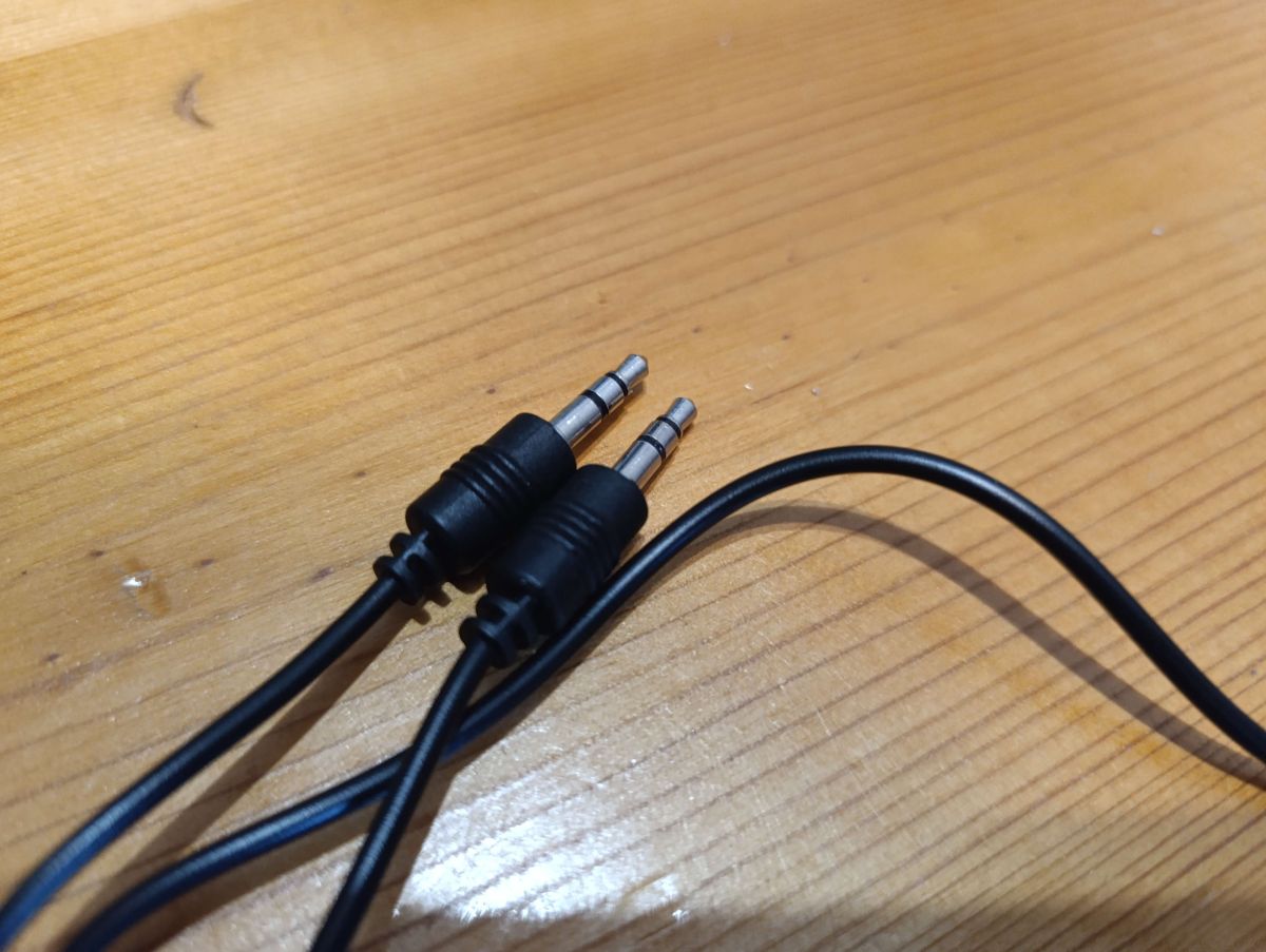

    W tym poście zamieściłem bardzo dużo pomyłek i tu kolejny model to SA-AK340, gniazda AUX nie posiada, a mam tylko wejście na słuchawki i Music Port, do którego podłączam, i jeszcze z tyłu na radio AM/FM. Postaram się zakupić inny kabel, bo ten, chociaż nowy, to dołączony do chińskiego odbiornika Bluetooth i wydaje mi się, że to wina jakichś kiepskich połączeń. Jak zamienię końcówki i tę podłączoną do laptopa dam do wieży, to już przestaje działać i (słychać tylko czasami przestery). Podeślę zdjęcia, żeby nie zostawiać wątpliwości.

    Albo źle widzę albo to fakt, ale jakby trzpienie wtyków jack różniły się długością, co może powodować jakieś problemy.
    Może osłona wtyku jack nie mieści się we wgłębieniu gniazda wieży?
    Nowy, porządny kabel powinien rozwiązać problem. Byle nie taki za 5 PLN bo dobrej jakości wtyk kosztuje ok dwa razy więcej. :-)

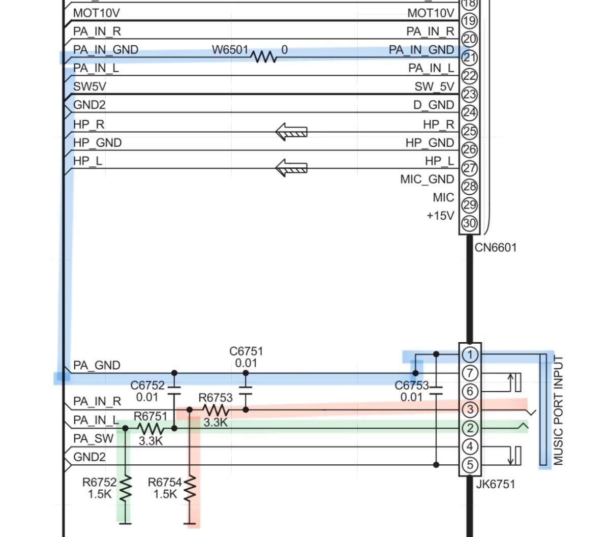

    Jeżeli masz opory przed rozkręcaniem tej wieży to możesz jeszcze próbować pomierzyć oporności.
    Wetknij kabel w gniazdo i zmierz oporności między T i S oraz R i S. Powinny być takie same i być nie większe niż 5 kilo omów.
    Zmierz też rezystancję między S a masą (np. z gniazda słuchawkowego albo wejść antenowych). Powinno być 0 omów.
    Wyciąg z serwisówki – fragment schematu złącza wejściowego urządzenia audio do pomiaru rezystancji.
    Jak coś się nie zgadza, to trzeba naprawiać i szukać gdzie nie styka, zimny lut czy coś.
    Łap serwisówkę.
    • panasonic_sa_ak340e.pdf (13.06 MB) Musisz być zalogowany, aby pobrać ten załącznik.

    O dziwo, dopiero teraz zauważyłem, że przy muszli porcie działa tylko jeden głośnik (w przypadku kaset wszystko git). Teraz pełny zestaw danych z mojego multimetra, którego można nazwać zabawką i choć dawno, ale zapłaciłem za niego mniej niż za kabel jack: między S a wejściem antenowym na moje brak połączenia 0 Ω, o co nie prosiłeś, ale podam między T a wejściem antenowym 4,8 kΩ oraz między T a R 4,8 kΩ, między R a wejściem antenowym opór rzędu 2,5 Ω, jeżeli się nie mylę, to oznacza zwarcie, a ten opór jest z kabla. Między T a S i R, a S pokazuje mi bardzo wysokie opory. Wydaje mi się, że ktoś grzebał przy gnieździe albo fabrycznie zostało to spartaczone, więc chyba muszę tam po prostu zajrzeć. Pozdrawiam!
