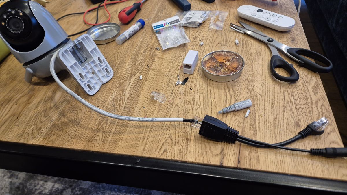

    Przeciąłem, trochę z rozpędu kabel kamerki, żeby założyć styk RJ45 i puścić sygnał i zasilanie po jednym kablu Ethernet. Kabel kamerki ma przewody w innych kolorach niż Ethernet i nie wiem teraz, jak je połączyć.
    Moje przypuszczenie to:
    Pomarańczowy <-> pomarańczowo-biały
    Żółty <-> pomarańczowy
    Zielony <-> zielono-biały
    Czarny <-> niebieski
    Niebieski <-> zielony
    Czerwony <-> brązowo-biały
    Pytanie też, czy ethernetowych przewodów
    niebiesko-biały
    brązowy
    nie muszę parować, czy również muszą dostać zasilanie – czarny i czerwony?
    Proszę o pomoc. Żeby poprawić estetykę połączenia, wpadłem w kłopot :)

    Dzięki. Właśnie tak stworzyłem powyższe mapowanie, ale oryginalne złącza są zalane plastikiem, po rozbebeszeniu łączenia nie są już jednoznaczne. Jak puszczę zasilanie na przewód danych, to pewnie po kamerce. Pytanie, czy ktoś już przez to przechodził.

    Dlatego takich rzeczy nie rozbiera się tylko wpina wtyczkę z przewodami i na nich sprawdza połączenia.
    Masz może jeszcze jedną taką kamerę którą możesz rozkręcić i w niej sprawdzić połączenia?
    Ewentualnie rozkręć tą uszkodzoną i daj wyraźne zdjęcia złącz i płytek ,może na tej podstawie uda się ustalić prawidłową kolejność, a przynajmniej powinno być wiadomo które żyły są od zasilania bo zazwyczaj idą one do oddzielnego złącza.

    Nie prościej było zastosować adapter pasywnego zasilania POE ?
    No ale mleko się wylało. Jak nie strzeliłeś sobie w kolano i nie odciąłeś w co wątpię kabla przy samym gnieździe RJ45 to zawsze możesz wpiąć w to gniazdo skrętkę i sprawdzić multimetrem na teście diody czy i jaki przewód ma przejście i dobrać kolorami. Inna opcja to rozgrzać odcięte gniazdo i rozbebeszyć jego obudowę i sprawdzić gdzie dany kolor prowadzi. Jak wtyczka wylądowała w koszu to rozkręć kamerę i zrób zdjęcie płyty głównej z obu stron. Czasem opis wtyczki może pomóc w identyfikacji żył.

    Dziarsko uciąłem przy kamerze, zanim przewód rozdziela się na dane - RJ45 oraz zasilanie. Wiem zatem po rozcięciu dodatkowo kabla zasilania, że zasilanie to czerwony i czarny. W ostateczności przesył danych sobie odpuszczę, bo mam tam WiFi.

    W samej kamerze też zazwyczaj dane i zasilanie idą do dwóch różnych złączy, dlatego sugeruje otwarcie kamery i porobienie zdjęć jak to jest podłączone w środku.

    Rozumiem, że ucięte przewody wyrzuciłeś? Zasil ją 12 V tak, jak mówisz, a dane po Wi-Fi. Ona dość dobrze działa po Wi-Fi, sam swego czasu korzystałem z niej jako niani do dzieci.

    >>21574923 Dzięki! Tak właśnie lecę z przewodu LAN tylko zasilanie. Bez żadnych gniazd, na szybkozłączkach to połączę. Już testowałem i działa.
