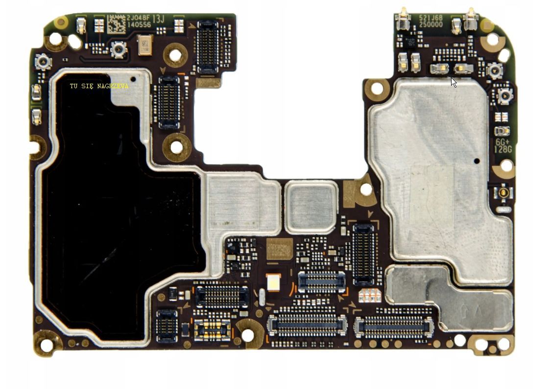

    Płyta główna smartfona z zaznaczonym miejscem, które szybko się nagrzewa.
    Rozebrałem, tasiemki wydają się być czyste...
    Telefon jest wykrywany w systemie pod USB.
    Na zdjęciu jest zaznaczone gdzie jest szybko dość ciepło
    Lewa część płyty głownej dość szybko się nagrzewa.... ale też nie jakoś mocno.
    Dodatkowo przed usterka telefon zaczął sam odtwarzać coś z internetu ale wyświetlacz już nie działał i nie reagował na dotyk. Po restarcie juz nie wstał.

    Klasycznie, na poczatek do sprawdzenia wlacznik i bateria. W przypadku baterii nalezy zaczac od sprawdzenia napiecia, bo Xiaomi miewaja problemy z ruszyniem na mocno rozladowanych bateriach przy napieciu ponizej 3V. W przypadku wlacznika, mozna podniesc plyte tak, zeby tasma klawiszy bocznych sie z nia nie stykala i wtedy sprawdzic czy zacznie poprawnie ladowac.

    Bateria jest wymieniona, włącznik sprawdzony.
    Co ciekawe , na czas budzenia telefon się włącza ale bez obrazu i odgrywa melodię

    Interesuje mnie dostęp do pamięci telefonu...
    U mnie grzeje się raczej ten chip na górze.
    Czy jak go wylutuje to tel się uruchomi ?

    Wpisz sobie "Xiaomi Redmi Note 9 Pro schematic" w Google ci znajdziesz schemat i layout. Jak z kolei chcesz boardview, to mozesz wykupic dostep do np Borneo Schematics na 3 miesiace i tez maja dostepny.
