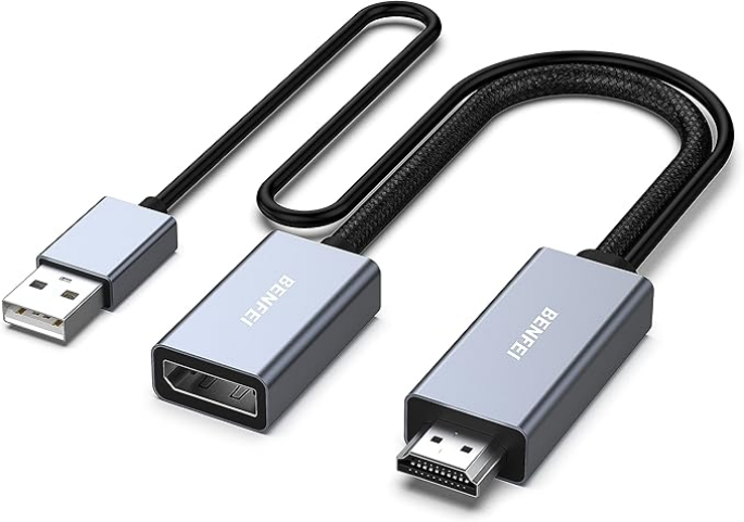

  • #4 21570538
    badboy84
    Posty: 8749
    Pomógł: 1197
    Ocena: 1483
    Może właśnie dlatego nie działa bo nie jest zgodny.
    Wszystko napisałem tutaj
    badboy84 napisał:
    Do DP podłączamy źródło obrazu, a HDMI albo DVI zawsze do odbiornika czyli monitora.
    Adapter HDMI z dodatkowym zasilaniem USB marki BENFEI, jeden koniec z wtykiem HDMI, drugi z gniazdem HDMI oraz przewodem USB.
    Są jakieś adaptery z dodatkowym zasilaniem jeżeli do HDMI chcesz podłączyć źródło a DP do odbiornika ale jak to działa to nie wiem bo nie używam. Używam adapterów DP do HDMI albo DVI i tutaj nie ma problemów.
