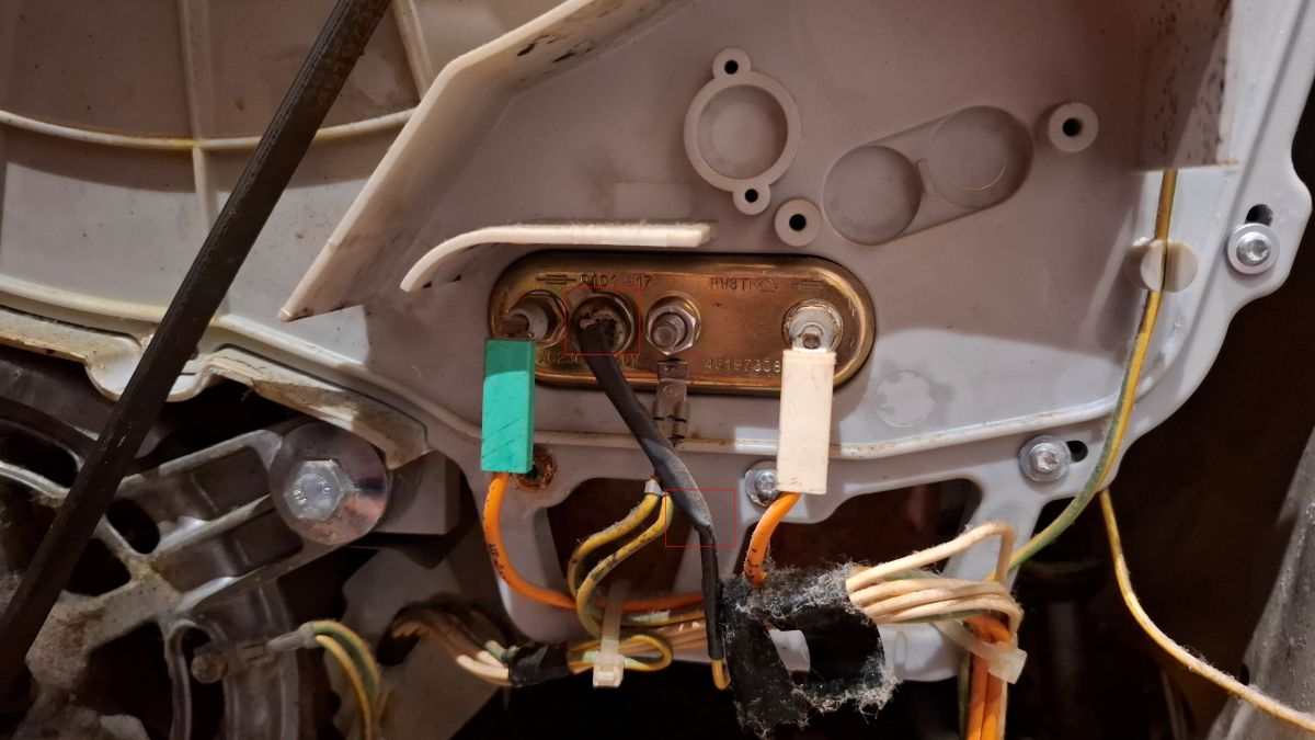

    Whirlpool AWT 2040 – wymieniłem uszkodzoną grzałkę, nowa działa aż za dobrze - nie wyłącza się i grzeje przez cały czas.
    Przy wymianie grzałki:
    1. Włożyłem stary czujnik do grzałki, bo: nowy był na wtyczkę, do starego były dolutowane dwa przewody na stałe.
    2. Stary czujnik - wychodzą z niego dwa przewody, ale w pralce jest tylko jeden przewód, do którego można podłączyć czujnik.
    Teraz pytanie:
    Czy jakiś naprawiacz uciął jeden z dwóch przewodów i dlatego grzałka się nie wyłącza?

    Ta pralka nie ma czujnika temperatury tylko termostat. Dodaj zdjęcia coś tam wykombinował bo Twój opis jest niejasny kompletnie: https://north.pl/karta/termostat-z-regulacja-do-pralki-whirlpool-awt2040,G8X-X2-CMMP-I60.html

    Dodaję zdjęcie grzałki - w zaznaczonych kwadratach
    1. czujnik temperatury i wychodzące z niego dwa przewody (nie ma wtyczki, tylko przylutowany chyba)
    2. miejsce ucięcia jednego z przewodów, generalnie spod tej czarnej izolacji wychodzi już tylko jeden przewód żółty, który też był ucięty.
    Do tego żółtego uciętego znalazłem jego drugą część w wiązce i skręciłem, ale teraz pralka grzeje non-stop.

    Zbliżenie na grzałkę pralki z podłączonymi przewodami; widoczne dwa oznaczone miejsca: czujnik temperatury z przewodami oraz miejsce ucięcia żółtego przewodu.

    Termostat do wyrzucenia. To nie był kabel tylko cieńka rurka z gazem w środku. Nie będzie już wyłączać grzałki. Termostat bezwzględnie do wymiany. Jeżeli kapilara będzie wystarczającej długości to można zastosować taki: https://allegro.pl/oferta/termostat-olejowy-cp-copreci-te-15100-210-12282649661

    Temat rozwiązano dzięki pomocy Kenworth 18 — problemem był uszkodzony termostat.
