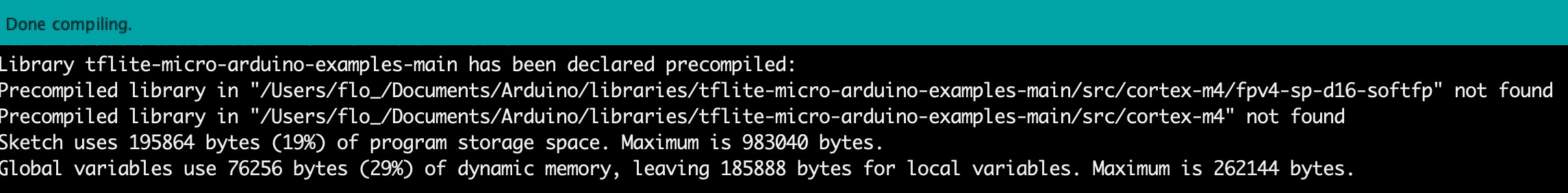

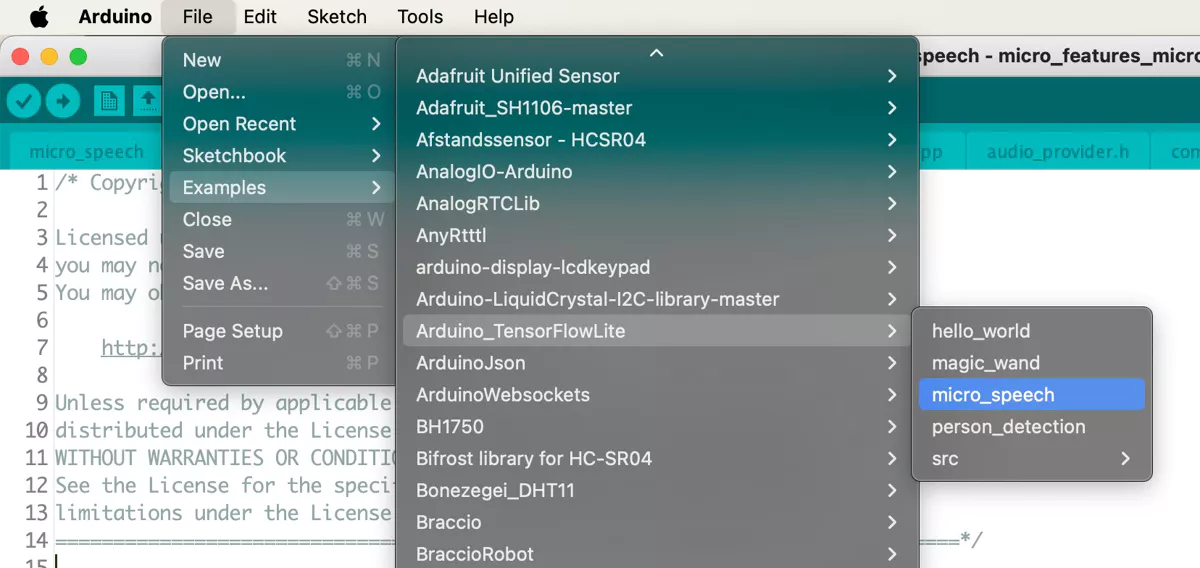

Zainstaluj bibliotekę "Arduino_TensorflowLite" za pomocą Menedżera Bibliotek. Następnie otwórz przykładowy projekt "micro_speech" i rozpocznij budowanie oprogramowania, klikając przycisk kompilacji w lewym górnym rogu.
KROK 3:
Wgraj kod do Arduino.
Proces kompilacji potrwa dłużej w przypadku tego projektu ze względu na komponenty uczenia maszynowego w kodzie.

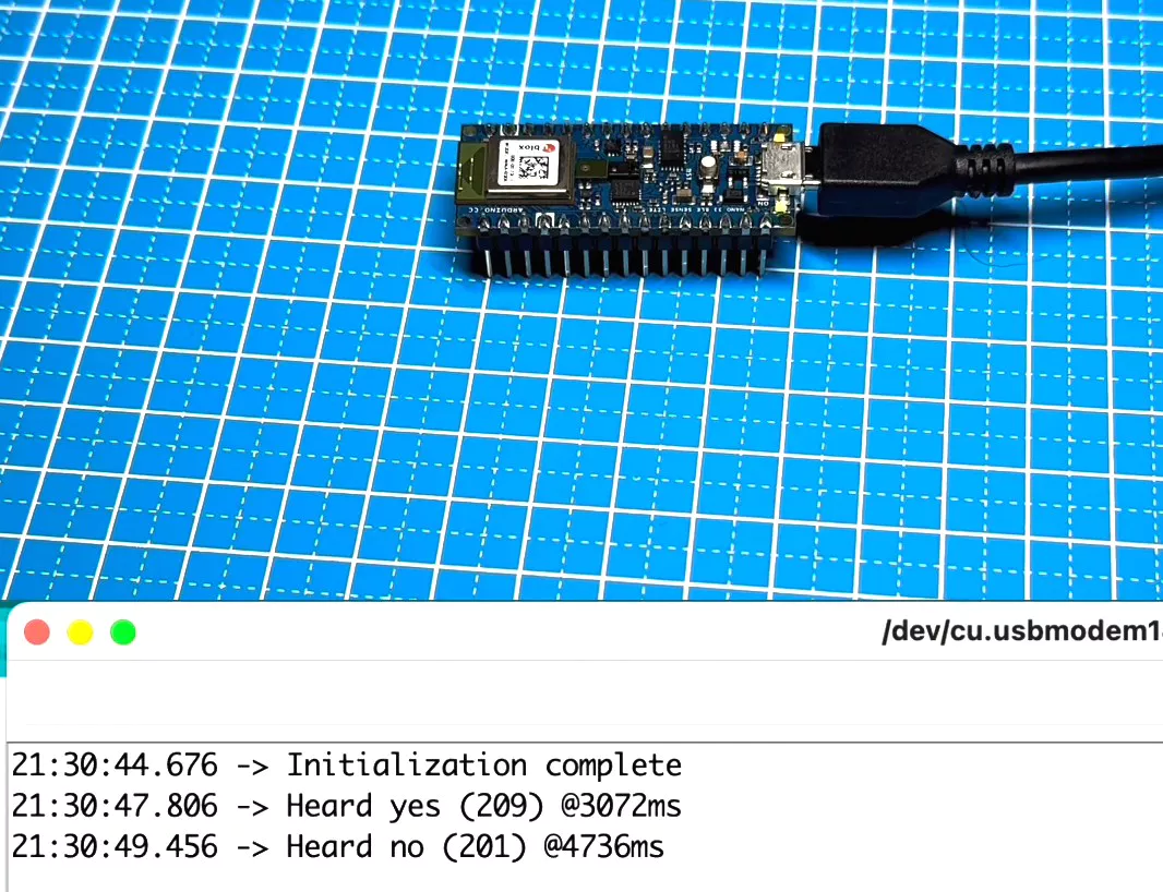

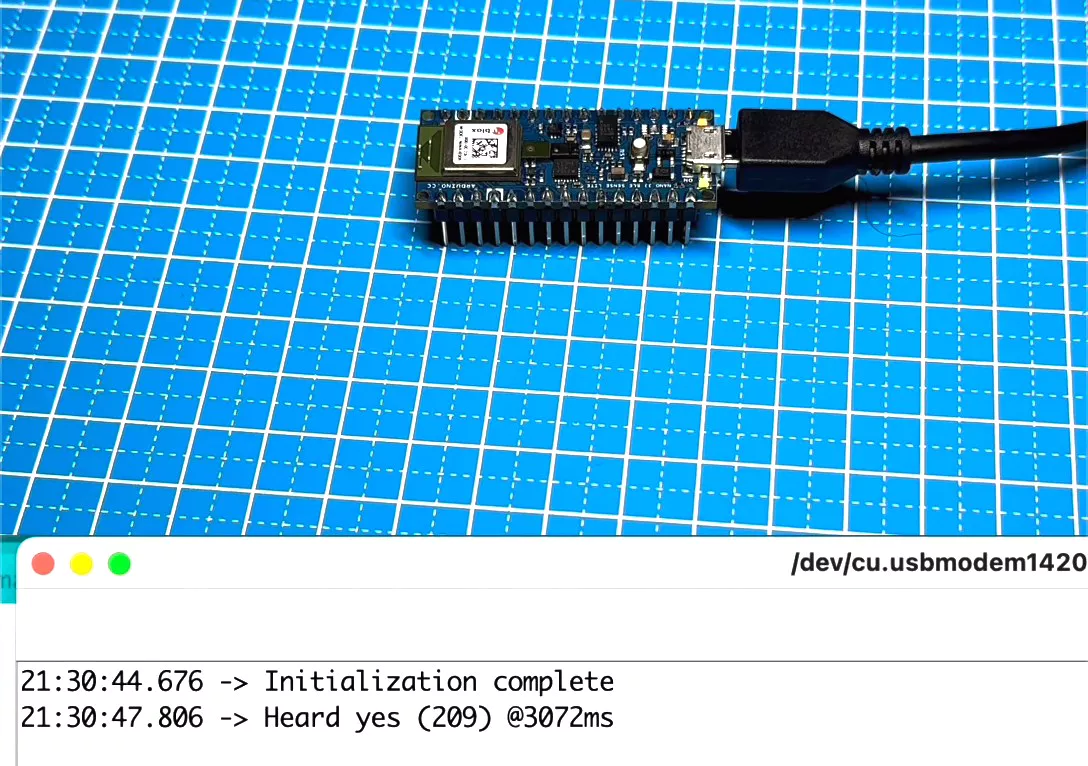

Otwórz okno komunikacji szeregowej w Arduino IDE, gdy Twoje Arduino jest podłączone do komputera.
Teraz możesz przetestować projekt, mówiąc "YES" lub "NO".
W oknie komunikacji szeregowej Arduino wskaże, które słowo powiedziałeś na głos.
TEST-1:
TEST-2:
