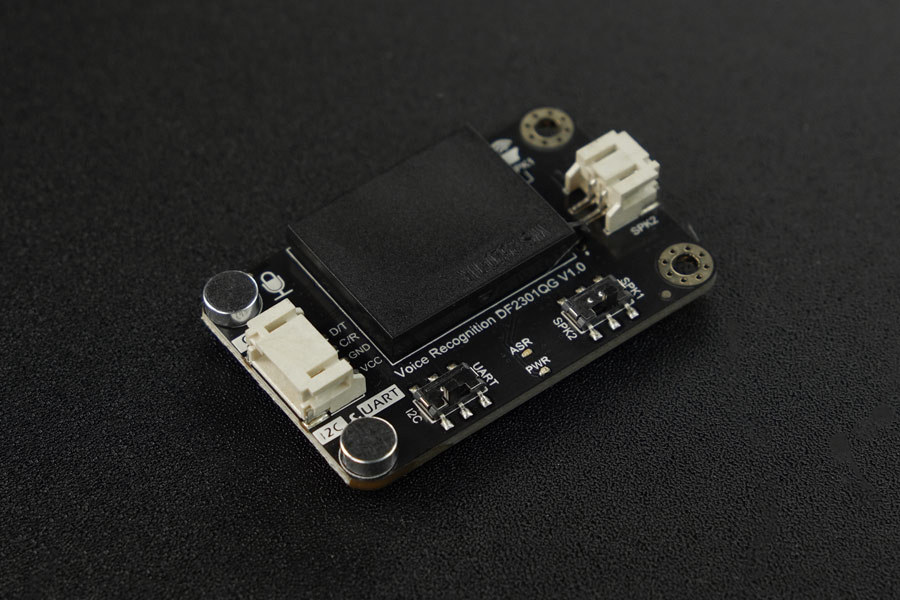

Na rynku prezentowanych było już kilka niedrogich modułów rozpoznawania głosu, działających w trybie offline, które są oparte na mikrokontrolerach US516P6 lub TW-ASR ONE. Konstrukcje te umożliwiają ludziom dodawanie inteligentnych rozwiązań do ich projektów bez połączenia sieciowego w celu zwiększenia prywatności i zmniejszenia opóźnień.
Teoretycznie są świetne, ale w czasie ich premiery (kwiecień 2022) brakowało dokumentacji lub była ona tylko w języku chińskim, a korzystanie z nich było dość trudne, jak można wnioskować na podstawie niektórych komentarzy do wcześniejszych artykułów na temat jednostek tego rodzaju. Teraz jednak firma DFRobot wprowadziła do swojej oferty moduł: „Gravity: Offline Voice Recognition Sensor — I²C & UART” ze wsparciem dla programowania w Arduino. Całość wydaje się dosyć łatwa do dostosowania względem własnych potrzeb, jak zobaczyć można w dalszej części źródłowego artykułu (zawarto tam m.in. przykłady kodu dla układu).

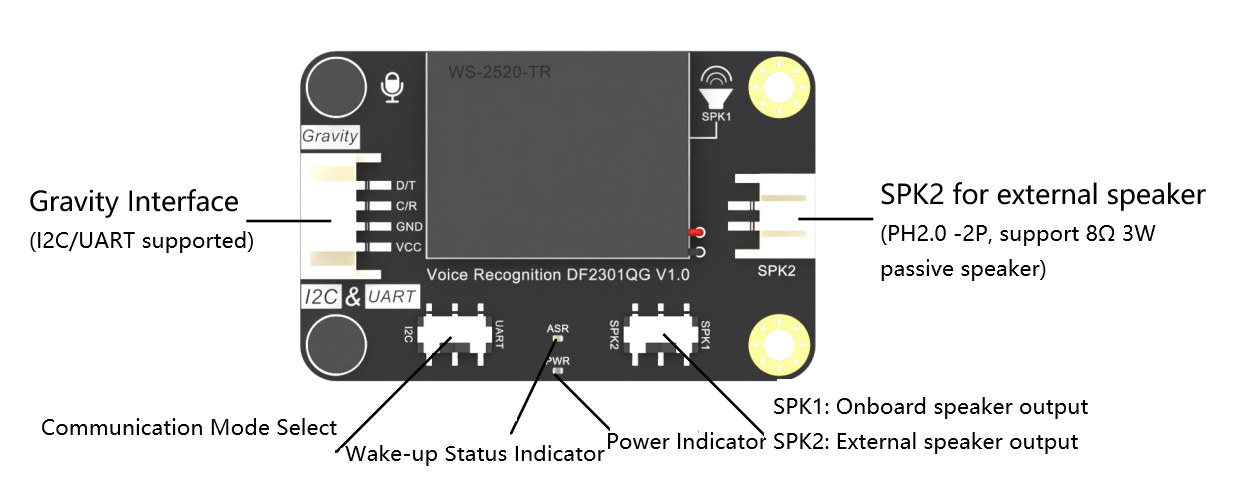

Specyfikacja modułu Gravity Voice Recognition:
* Moduł rozpoznawania głosu — WS-2520-TR z nieustalonym obecnie mikrokontrolerem. Posiada on zdolność do rozróżniania 121 powszechnie używanych stałych poleceń głosowych, jedno stałe słowo budzenia. Możliwość douczenia jednej dodatkowej frazy budzenia i 17 komend zdefiniowanych przez użytkownika;
* Wyjście audio — wbudowany głośnik i interfejs dla zewnętrznego;
* Wejście audio — dwa mikrofony o czułości -28 dB;
* Interfejs hosta — I²C (adres 0x64) oraz UART poprzez 4-pinowe złącze: „Gravity”. Układ kompatybilny z mikrokontrolerami 3,3 V, jak i 5 V;
* Dioda LED zasilania (czerwona), dioda LED stanu rozpoznawania (niebieska);
* Napięcie zasilania — od 3,3 do 5 V;
* Maksymalny prąd — poniżej 370 mA (przy zasilaniu 5 V);
* Wymiary — 49 mm x 32 mm.
Ważnym aspektem układu jest to, że praca z nim jest znacznie łatwiejsza niż z wcześniejszymi modułami głosowymi do rozpoznawania poleceń offline. Domyślnym słowem budzenia jest: „Hello robot”, ale można je zmienić na inne za pomocą komendy głosowej: „learning wake word”. Użytkownik zostanie wtedy poproszony o trzykrotne powtórzenie nowej frazy, na przykład: „Cześć tam”. To samo dotyczy poleceń głosowych. Moduł zawiera bibliotekę ponad 100 gotowych komend, takich jak: „Turn left ninety degrees”, „Tag recognition”, „Forget”, „Turn off the light” etc. Jednak użytkownik może również nauczyć moduł do 17 nowych, własnych niestandardowych dyspozycji za pomocą polecenia głosowego: „Learning command word” dla określonego identyfikatora. Wtedy też trzeba trzykrotne powtórzyć wybrane wskazanie, aby je zarejestrować. Wszystko jest szczegółowo opisane na wiki produktu, gdzie znaleźć można również szerszą dokumentację i przykłady wdrożenia we własnym systemie.

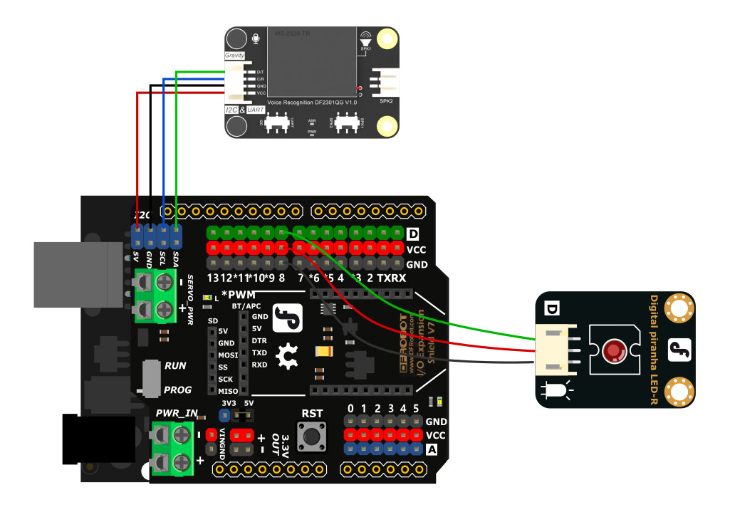

Moduł rozpoznawania mowy offline DF2301QG w materiałach producenta jest pokazany jako podłączony do klona Arduino przez płytkę z I²C. Jednak może obsługiwać dowolny sprzęt z interfejsem UART lub I²C, w tym inne płytki Arduino i ESP32, komputery jednopłytkowe Raspberry Pi, moduły itp.
