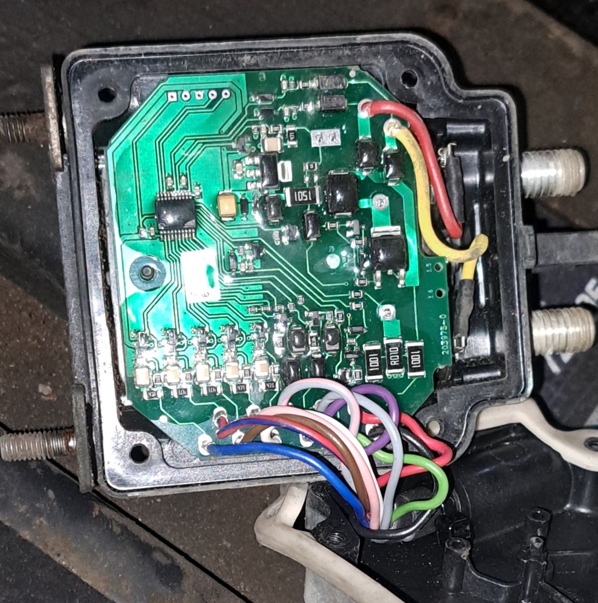

✨ Problem dotyczy niesprawnego włącznika systemu ADR w pojeździe MAN TGX z 2019 roku, wyposażonym w zintegrowany sterownik w cewce, bez tradycyjnego czarnego sterownika przy akumulatorze. Włącznik ADR jest sprawny, jednak po dłuższym postoju i przełożeniu elementów mechanicznych system przestał działać, a na desce pojawił się błąd ADR. W cewce zintegrowanej wykryto wilgoć, lecz bez widocznych uszkodzeń na płytce. Podejrzewa się uszkodzenie przewodów lub przekaźników. Wymiana włączników ADR jest kosztowna (około 1400 zł w serwisie) i nie zawsze skuteczna, gdyż niektóre egzemplarze są wadliwe, prawdopodobnie z powodu uszkodzenia układu scalonego. Po wymianie włącznika problem ustąpił, co sugeruje uszkodzenie oryginalnego elementu, możliwe także uszkodzenie spowodowane podłączeniem prostownika. Schematy elektryczne MAN TGX 2019 nie zawierają szczegółowych schematów ADR, co utrudnia diagnozę. Wymieniono dwa rodzaje złączy żółtych w systemie, a układ sterowania ADR w tym modelu różni się od starszych wersji, posiadając zintegrowany sterownik w cewce.
