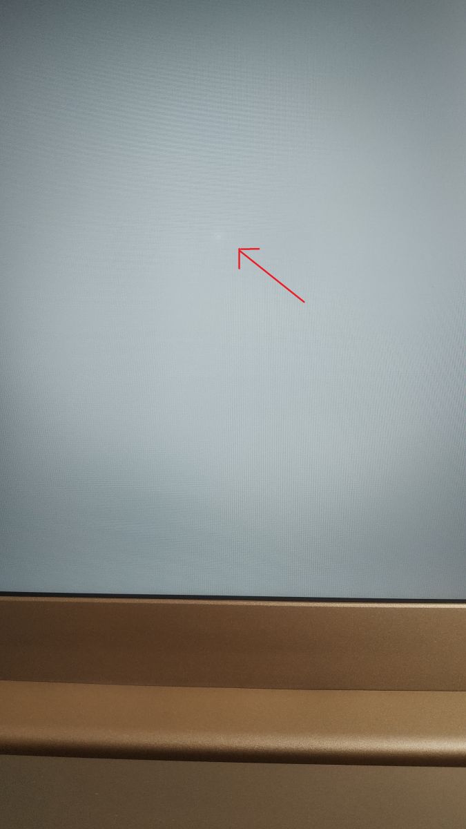

    Ostatnio zauważyłem prawie na samym środku matrycy mojego laptopa jasną plamkę (w rzeczywistości jest bardziej widoczna niż na zdjęciu). Widać ją na białym tle i na kolorowych, ale na czarnym tle w ogóle nie widać tej plamki. Plamka jest widoczna w UEFI. Programy takie jak jcreenfix czy pixelhealer nic nie pomogły. Laptop ma kilka lat, ale przez 99% czasu jest podłączony do zewnętrznego TV więc matryca komputera jest bardzo rzadko używana. Na komputerze nigdy nie leżą żadne przedmioty, nigdy też nie znajdowało się pomiędzy klawiaturą a ekranem nic co mogłoby spowodować uszkodzenie fizyczne kiedy laptop jest zamknięty. To uszkodzony pixel czy jakaś wada podświetlenia? Da się coś z tym zrobić bez wymiany matrycy? Czy z czasem to może samoistnie postępować? Z góry dzięki.
    Jasna plamka na środku ekranu laptopa, zaznaczona czerwoną strzałką.

    Wymień matryce.

    Wygląda na drobny odcisk na matrycy. Postępować samo z siebie nie będzie i na Kolegi miejscu bym się do tego przyzwyczaił, bo nie warto z takiego powodu wymieniać matrycy, tym bardziej jeśli rzadko jest ona używana.
