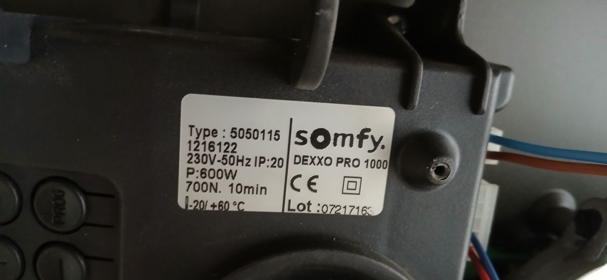

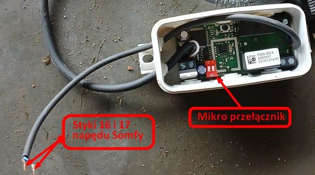

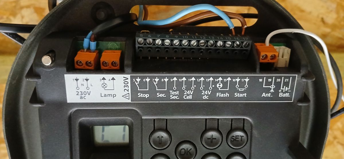

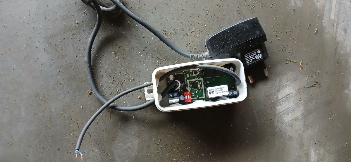

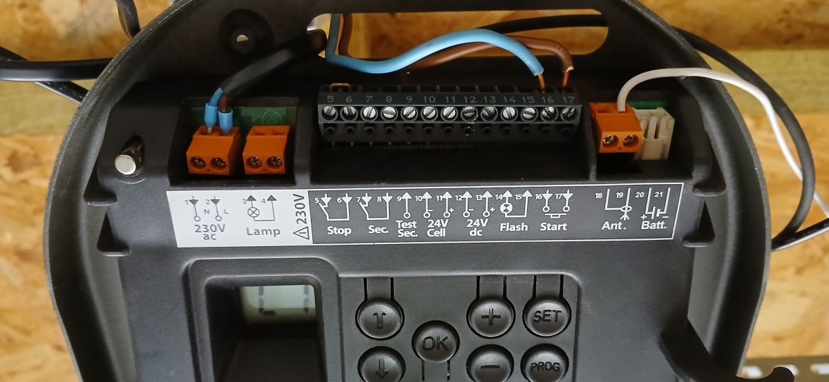

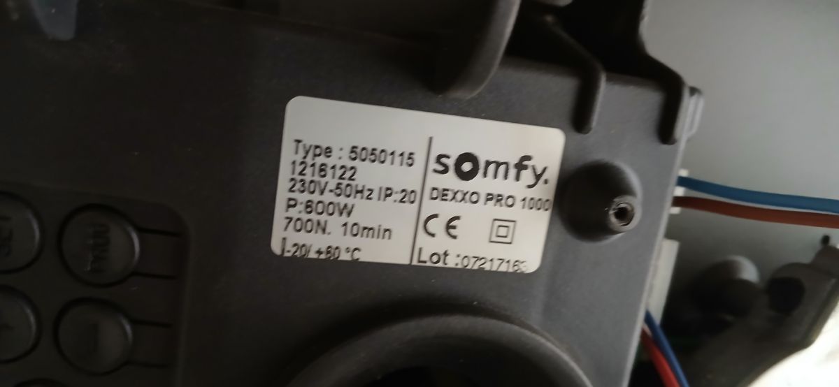

    Witam. Jak podłączę napęd z Somfy Dexxo Pro ze sterownikiem EE001274-01 Hörmann?
    Sterownik reaguje na pilot. Jest "klik" w sterowniku. Antena podłączona. Natomiast napęd nie reaguje. Do startu w napędzie podpięte są kable z przycisku dzwonkowego. Natomiast nie wiem, czy i jak podłączać ten sterownik z napędem, aby działał.
    Dołączam zdjęcia

    Wyjście przekaźnikowe COM i NO bezpotencjałowe sterownika Hormann podłącz równolegle z przyciskiem dzwonkowym, styki 16 i 17 Somfy.

    >>21572439 Zrobiłem tak właśnie i wyświetlił się komunikat Cb, czyli zwarcie. Jak odłączę, jest C1, czyli prawidłowe działanie.

    A sprawdziłeś w manualu jak mają być ustawione mikroprzełączniki, ma być tryb monostabilny z impulsem max 1 sek.

    Po za tym sprawdź do jakich styków jest podłączony ten kabelek sygnałowy, może się zdarzyć że ten sterownik jest dedykowany do jakiegoś urządzenia Hormann w którym wymagane są styki COM i NC, u ciebie potrzebny jest sterownik z COM i NO.
    Weź multimetr, ustaw go na buzer (sprawdzanie ciągłości obwodu) i podepnij go do kabelka sygnałowego sterownika, powinna być cisza (jeżeli buzer będzie wydawał ciągły sygnał są to styki COM i NC, czyli nie te które mają być), po krótkim wyzwoleniu przycisku powinien być krótki sygnał buzera, wtedy wiadomo że są to styki COM i NO i tryb monostabilny.
