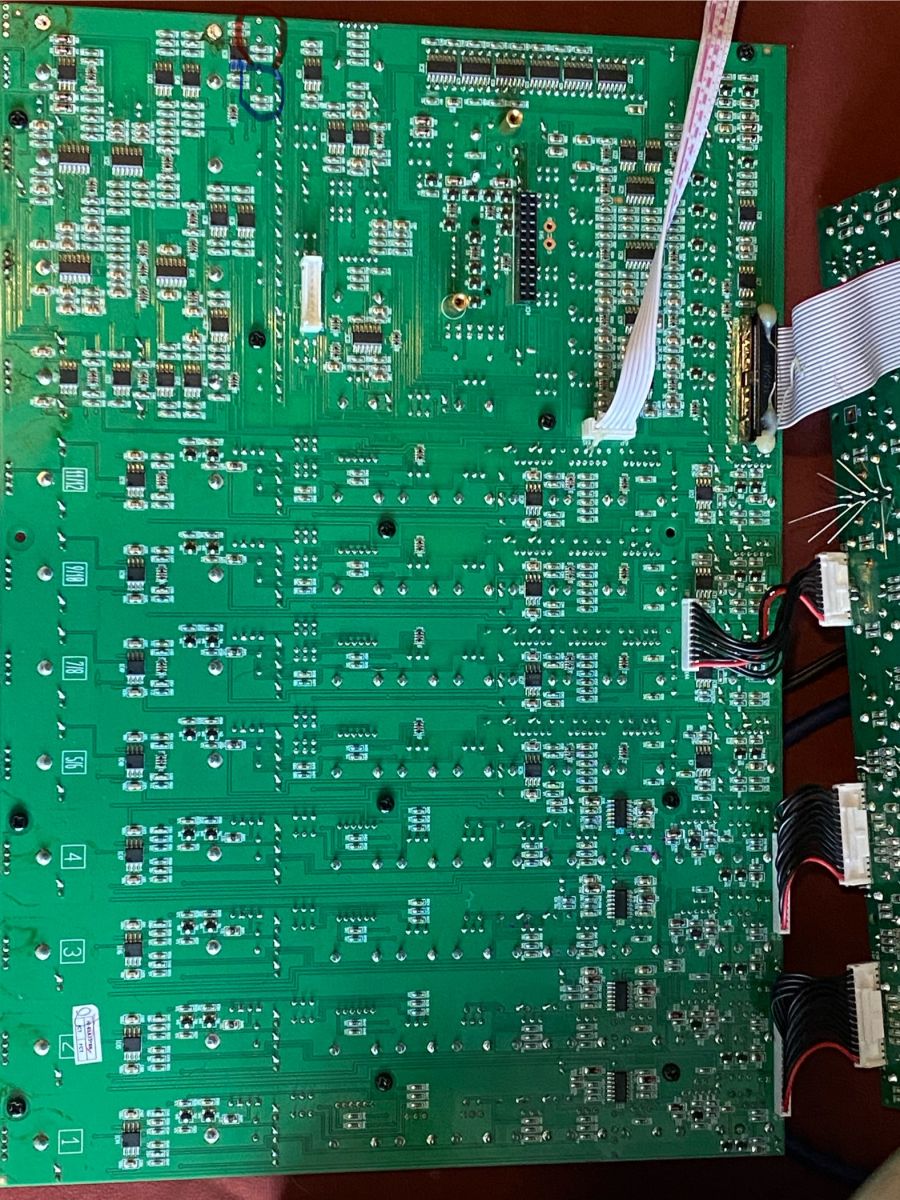

    Witam, posiadam Behringer XENYX X1222USB, mam z nim dwa problemy. Pierwszy to nie działa prawy kanał, przeanalizowałem całą płytę, doszedłem do tego, że w tym miejscu jest sygnał, ale bardzo słaby:
    Płyta główna miksera Behringer XENYX X1222USB z zaznaczeniem problematycznego układu czerwoną i niebieską obwódką.

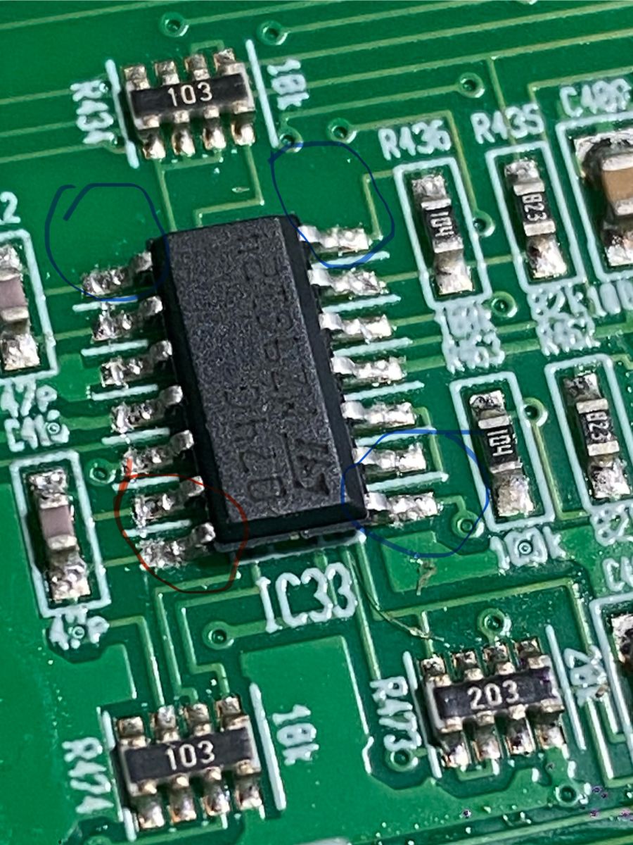

    Lecąc po ścieżkach doszedłem do układu, na którym teoretycznie powinny być 4 sygnały, na tym układzie mam tylko trzy sygnały, brakuje jednego sygnału, dodaję zdjęcie. Na czerwonej nóżce jest sygnał, ale bardzo słaby (nie mogę dojść do tego, skąd ten sygnał dochodzi).
    Zbliżenie na układ scalony IC38 na płytce drukowanej, z zaznaczonymi kolorowymi okręgami wokół kilku nóżek.
    Druga rzecz, przy włączaniu korektora mam dziwne zakłócenia, szumy oraz trzaski.
    Może ktoś z forumowiczów jest w stanie coś doradzić.

    Sprawdź dokładnie zasilania symetryczne na wzmacniaczach operacyjnych.
    Możesz się posiłkować schematem do 1832FX bo to chyba podobne tylko bez USB.

    Stabilizatory na zasilaczu są nowe, napiecia +15, -15 oraz +5 są, przy włączeniu eq in, main mix, fbq diody na equalizerze mrugają, spadku napięcia nie ma ani na - ani na +
    spróbuję jakieś informację wyciągnąć z tego schematu ale widzę że też inne są układy u mnie na płycie jest do max IC59 a tu na kanałach pokazują IC68

    Sprawdź napięcia bezpośrednio na układach. Te trzaski to może być kondensator, albo WO lub brak jednego z zasilania na jakiejś sekcji - czyli przelotki.
