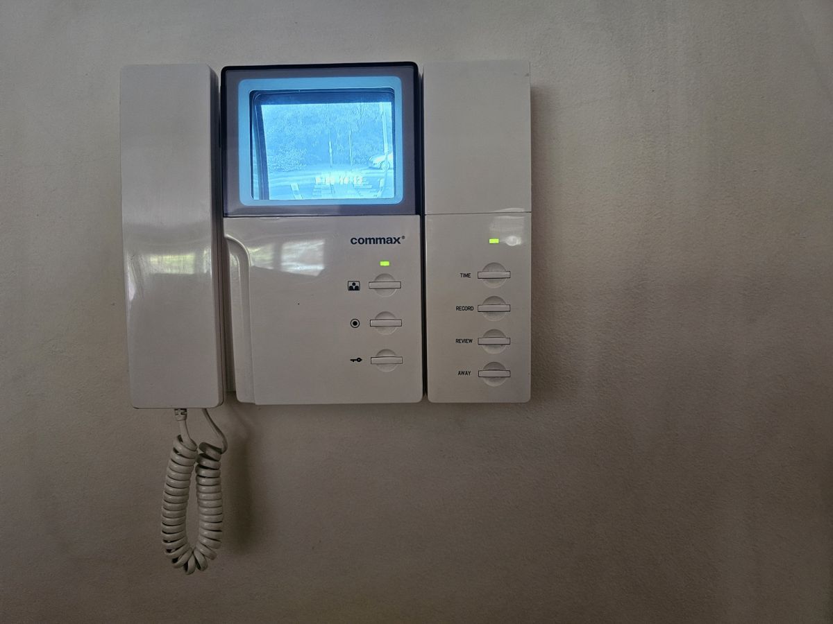

    Chce kupić Commax zestaw HD, który będzie mnie z dwoma monitorami 10,1" i kamerą HD kosztował prawie 3.000 zł, co zaproponował mi dystrybutor Commax firma GDI Polska.
    Ale żeby nie zostać z nowym nie działającym sprzętem HD chciałem najpierw naprawić stary zestaw z 2004, który miała te same objawy w 2019 roku i po wymianie w monitorze zasilacza na nowy działał beż żadnego zarzutu przez pełnych 6 lat od daty naprawy w GDI.
    Jestem inżynierem, ale nie elektrykiem i w zasadzie wszystkie rzeczy poza elektroniką naprawiam sam.
    Dodam także zdjęcie monitora z pamięcią sprzed minuty, który tym razem zadziałał.
    Stary monitor wideo-domofonu Commax podłączony do ściany, z wyświetlonym obrazem z kamery.
    Będę wdzięczny za wszelkie konstruktywne sugestie.
    Jacek
  • #7 21574194
    Ircys
    Specjalista Domofony
    Posty: 6953
    Pomógł: 1336
    Ocena: 2063
    Naprawy tych staroci, nawet u tak poważnego dostawcy jak GDE, nie dają spokoju na zawsze (wiem to z autopsji), więc nie oczekuj cudów.
    Jako inżynier zapewne jesteś w stanie sprawdzić okablowanie i od tego bym zaczął, a dopiero później decydował się na zakup nowego systemu.

    Odnalazłem - jeden z 4 kabli do kamery jest poluzowany i musze go zlutować.
    Pamięć VM-32H jest ok.
    Zanim kupię nowy wideodomofon HD za ok. 3.000 zł musze posprawdzać resztę kabli, bo odkryłem ze nie działa słuchawka dodatkowa na I piętrze, tzn. powoduje zwarcie i znika obraz na monitorze DPV-4HP z kamery.
    Po sprawdzam do końca tygodnia i jeszcze raz zawiozę ten starty zestaw do sprawdzenia w serwisie GDE.
    Jacek
