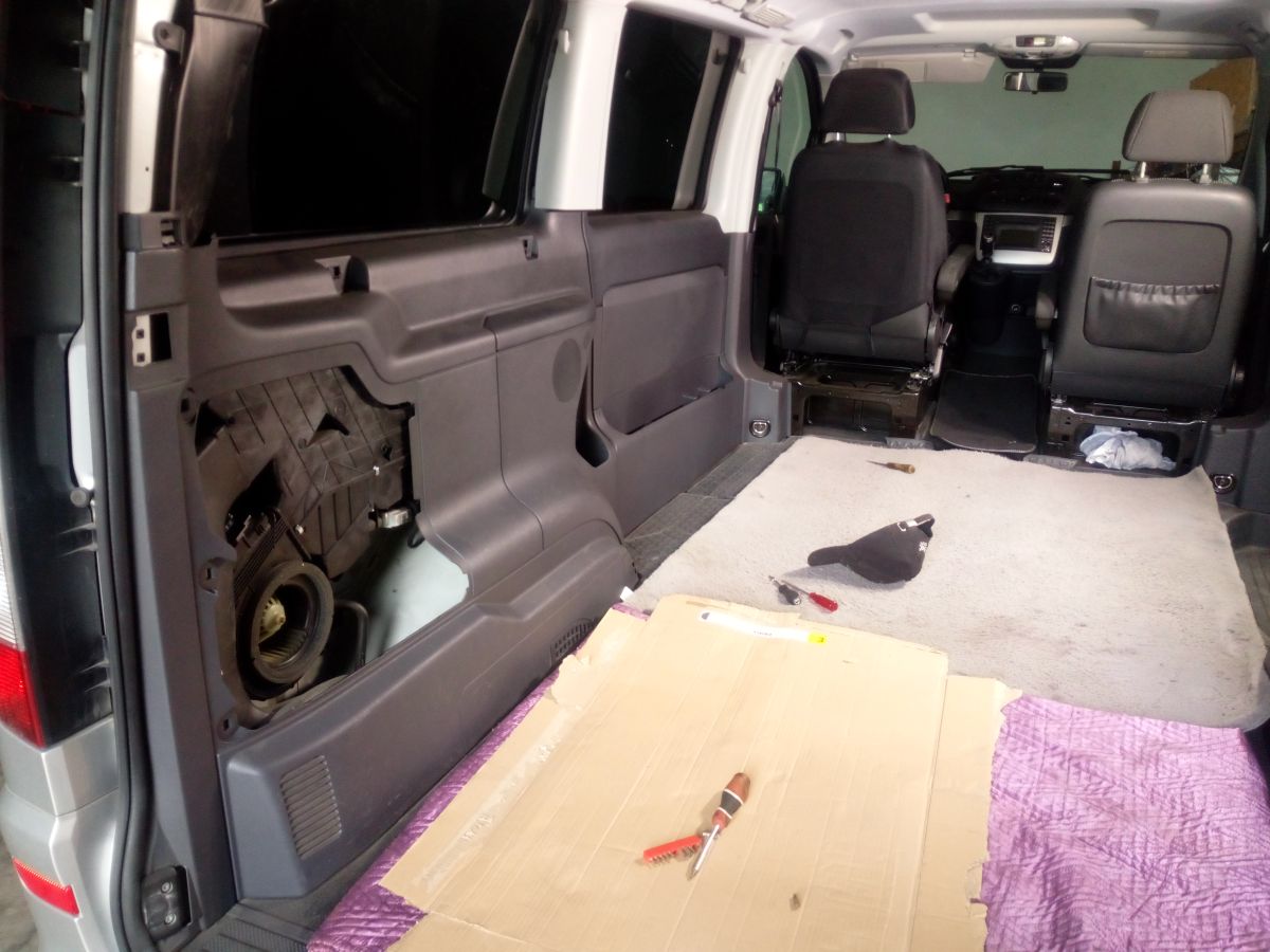

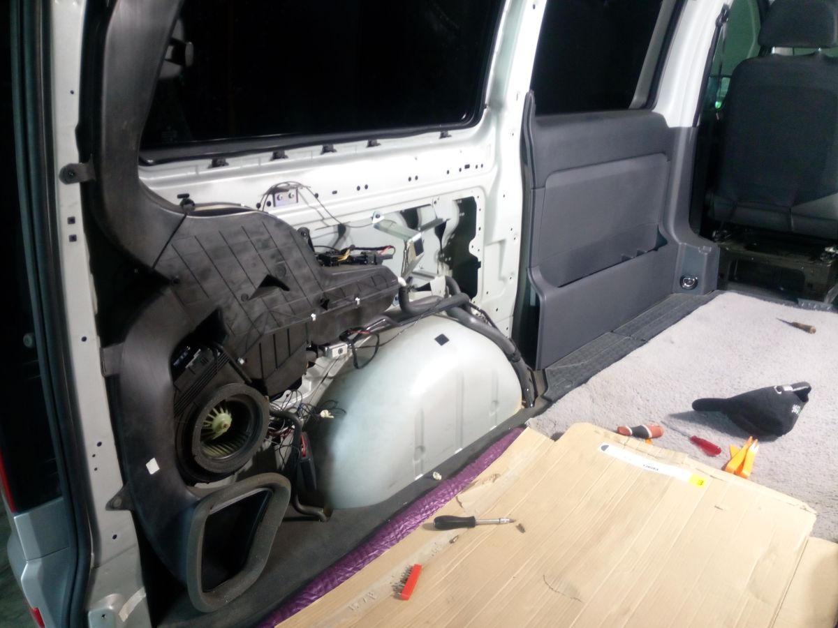

    Dzień dobry. Pytanie odnośnie głośników tył w Mercedes Vito W639 2011 r. Radio oryginalne. Tylna tapicerka jest plastikowa, całe boczki jak w Viano. Są miejsca na głośniki, ale nie ma zamontowanych, a po zdjęciu boczka okazuje się, że nie dochodzą tam żadne przewody. Więc pytanie, czy są one gdzieś schowane, czy trzeba od radia ciągnąć nowe przewody?
    Wnętrze Mercedesa Vito W639 z częściowo zdemontowaną tylną tapicerką i widocznym miejscem na głośnik.
    Zdjęcie wnętrza bocznej części Mercedesa Vito W639 z demontowaną plastikową tapicerką, widocznym nadkolem i brakiem przewodów do głośnika.

    Temat rozwiązany. Jakby ktoś też to robił, to trzeba ciągnąć nowe przewody. Żeby podłączyć do radia, trzeba mieć odpowiednie piny do kostki Quad Lock (są puste miejsca, ale są dostępne schematy, gdzie podłączyć). Dodatkowo trzeba znaleźć mocowanie do głośników, można kupić używane, bez tego nie ma jak zamontować głośników.
