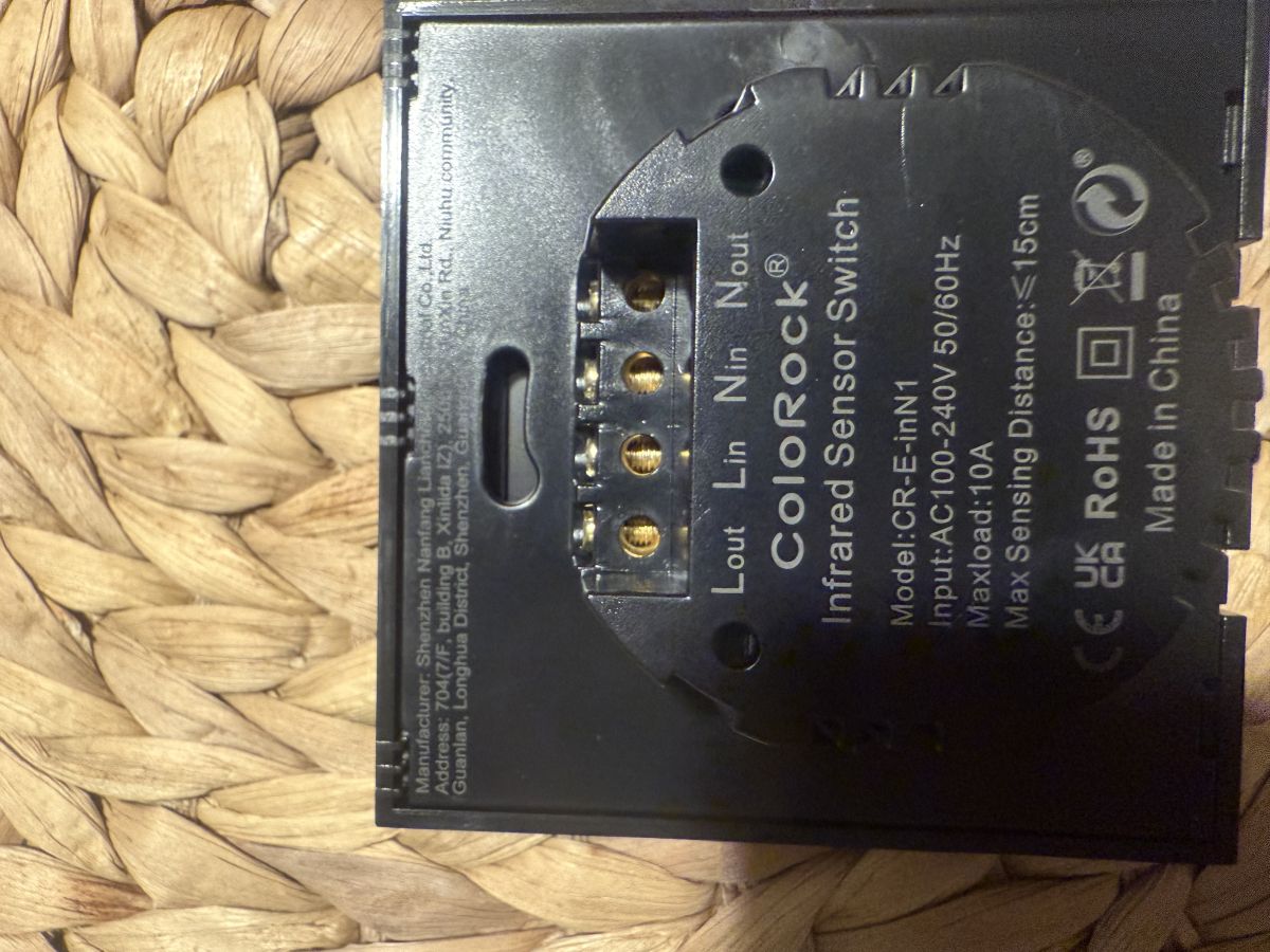

Jak podłączyć ten włącznik jeżeli z puszki wychodzi jeden kabel z 3 przewodami brązowym nieb i zolty

    Ten kabel idzie do puszki pod sufitem i tam jest jakoś połączony.
    Ten model wyłącznika działa jak typowy przelotowy, łącznik lampowy, dwubiegunowy.
    Możesz go łatwo założyć na przedłużaczu dwu-trzy przewodowym, ale nie do typowej instalacji mieszkaniowej pod typowe łączniki instalacyjne.
    Z tego prostego powodu, że do puszek łączników instalacyjnych nie sprowadza się przewodu neutralnego, którego ten akurat model przełącznika potrzebuje do pracy.
    Musiałbyś wymienić przewód od puszki do łącznika na 4-ro żyłowy, co przeważnie wiąże się z pruciem ścian oraz zmienić układ połączeń w puszcze.
    A ponieważ:
    " i tam jest jakoś połączony"
    To zaproś na konsultację jakiegoś elektryka z uprawnieniami i niech ci poda wycenę i stopień skomplikowania pracy.
    Ewentualnie... zamontuj go obok oprawy, którą chcesz załączyć, przewody: fazowy i neutralny, zasilające oprawę podłącz pod "IN", a z "OUT" poprowadź przewody do oprawy. Wtedy nie ma problemu, poza tym, że łącznik stary będzie musiał być stale włączony.
    I następnym razem, zanim coś zamówisz zza granicy czy sklepów internetowych, do modyfikacji instalacji, sprawdź dokumentację, albo spytaj się jakiegoś znajomego elektryka, czy dany produkt może współpracować z polską/europejską instalacją elektryczną.
    Na świecie jest wiele systemów i norm wykonywania instalacji elektrycznych, jak i przeznaczenie różnych aparatów jest często bardzo odmienne.
    Przy lampie sufitowej, a nawet kinkiecie, trochę trudno zbliżyć dłoń, pomijając wygląd takiej kompozycji.
    Niektórzy chyba byli zahibernowani przez ostatnie ćwierć wieku lub nawet dłużej. Od pokolenia w puszkach z łącznikiem w typowej instalacji można znaleźć przewód N a nawet PE. Więc nie trzeba takiego łącznika na przedłużaczu montować, a nawet nie powinno, bo nie jest on do pracy z przedłużaczem przewidziany.
    Trzy przewody są wystarczające do podłączenia tego łącznika.
    N out jest już przy lampie (przynajmniej powinien).
    Lepiej niech ż-z "robi" za neutralny, niż za L wejściowy lub wyjściowy - łącznik pewnie dwuklawiszowy.
    Oczywiście nie można wykluczyć, że w puszce są przewody N, a L jest na stałe w lampie.
    Czy ktoś jest w stanie napisać, że to nie możliwe ?
    Wypadało by, ratując zastaną sytuację, założyć na przewody termokurczki w odpowiadających kolorach.
