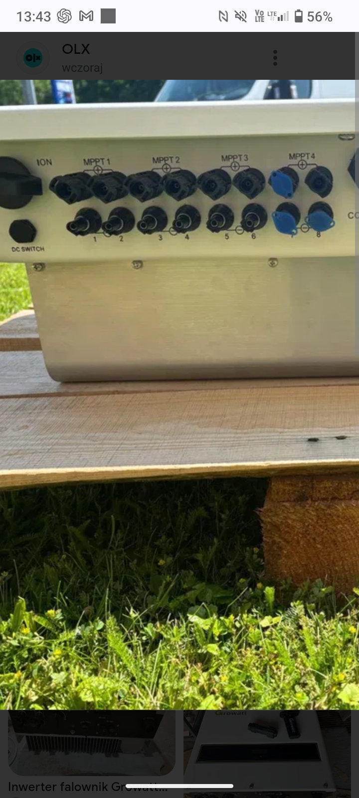

    Witam, takie pytanie mam, mianowicie chciałbym założyć 50 kWp na falowniku, tylko nie wiem, jak podzielić na stringi i jak to połączyć. Pomoże ktoś? Rozrysuję? ;)

    Podaj konkretny model falownika i konkretny model paneli.

    Falownik ma 4 trakery MPPT, po 2 wejścia na każdy.
    1 MPPT - maksymalny prąd wejściowy 32A
    Zakres napięcia MPPT od 200 do 1000V, optymalne 600V,
    startowe 250V
    maksymalne 1100V

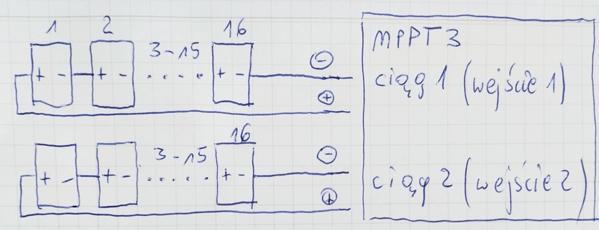

    3 MPPT - 32 panele w 2 szeregach po 16 - VOC 43,91Vx16 = 702,56V ; Imp = 26,9A
    4 MPPT - 32 panele w 2 szeregach po 16 - VOC 43,91Vx16 = 702,56V ; Imp = 26,9A

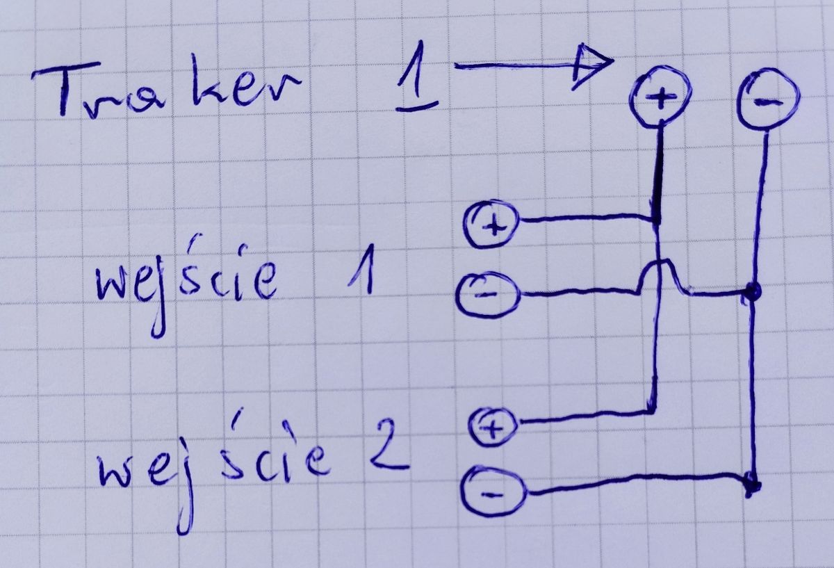

    Mógłbyś jakoś rozrysować, jak poprowadzić przewody na 2 stringi 2 x 16? Bo nie bardzo kumam, jak to połączyć szeregowo :(

    Każdy tracker MPPT w falowniku ma 2 wejścia (2 ciągi), czyli 2 szeregi połączone równolegle.
    Jeden szereg 16 szt. łączysz szeregowo i do + i - wejście nr1 trackera nr 3
    Drugi szereg 16 sztuk łączysz szeregowo i do wejścia + i - nr 2 trackera nr 3.

    Czyli jak mam mppt 1 to mogę wpiąć 1 i 2 stringi ?

    Tak, ale jeśli wpinasz 2 szeregi do jednego trackera to muszą być takie same pod względem napięcia oraz eksponowane w tym samym nasłonecznieniu, np. południe.
    Jeden MPPT ma dwa wejścia dla ułatwienia, wewnątrz wejście 1 i 2 są połączone równolegle.
    To tak samo jakby łączyć 2 szeregi równolegle i do potem do jednego wejścia w falowniku.
