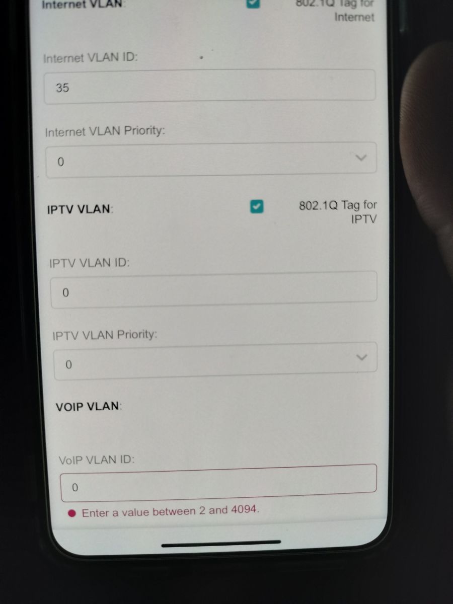

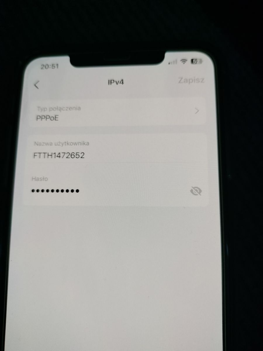

    Witam mam internet światłowód T-Mobile 900Mb i chcę podłączyć swój router tp link archer ax53 (ax3000) mam nazwę użytkownika i hasło do usługi .
    Jak skonfigurować ten router.
    Dziękuję za pomoc pozdrawiam .

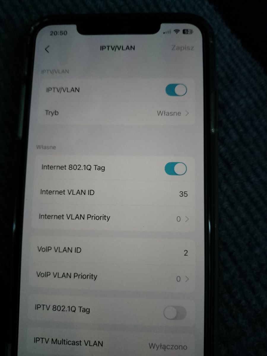

    A co dostałeś od operatora? Tylko zakończenie światłowodowe z wyjściem Ethernet, czy jakiś router? Jeżeli tylko ONU, to prawdopodobnie będziesz musiał zaterminować sobie jakiś VLAN do Internetu w zakładce IPTV/VLAN, przypisać VLAN ID i następnie w Internet PPPoE, i tu login i hasło.

    cyś8 napisał:
    Mam hasło i login
    Musi być jeszcze ustawiony VLAN 35.
    Czyli router musi obsługiwać 802.1Q na WAN.
    A do tego:
    cyś8 napisał:
    900Mb
    Jeśli nawet na speedtestach uda się dobić do 900 Mb, to będzie to jednorazowe, czyli może i pójdzie, ale do czasu, kiedy procesor wskoczy na 100% swoich możliwości i potem już wydajność zacznie tylko spadać.
    Ma tylko 2 rdzenie (Qualcomm IPQ5018), a VLAN i PPPoE opiera się na rdzeniach w routerze.

    KOCUREK1970
    Specjalista Sieci, Internet
    Posty: 35469
    Pomógł: 3835
    Ocena: 5434
    @cyś8
    Dlaczego przez aplikację na fonie?
    Ustaw w GUI routera.
    VLAN 35 tyczy się tylko i wyłącznie połączenia do WAN.
    Reszty nie dotykaj!

    cyś8
    Poziom 6  
    Posty: 487
    Ocena: 15
    Witam serdecznie.
    Udało się okazało się że Pani podająca hasło źle podała jedną literkę i dlatego nie działało.
    Dziś otrzymałem odpowiednie hasło i działa wszystko.
    Najniższa prędkość to było 572Mb opóźnienia 23s.
    Najwyższa jaką udało mi się zaobserwować w testach to 812Mb opóźnienia 21s.
    Dziękuję wszystkim za pomoc.
