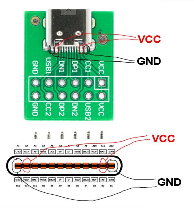

    Chcę zamienić gniazdo z USB Micro na USB C w kilku urządzeniach. Chodzi tylko o ładowanie. Z tego, co widzę, USB C ma więcej pinów i napięcie VCC jest podawane na przedostatnie skrajne piny, a GND na ostatnie. Jest u mnie mało miejsca, więc muszę drutować. Czy w takim razie muszę wypuścić druciki z obu VCC - bądź zmostkować, żeby kabel ładowarki ładował w każdej pozycji? I to samo z GND?
    Mam takie gniazdo jak na zdjęciu z płytką, ale płytka jest za duża, więc wylutuję samo gniazdo. Tylko że jeśli mierzę napięcie między GND a VCC, to wychodzi 0, a napięcie 3,2 V pojawia się na CC2. Czy tu potrzeba jakiegoś rezystora, żeby było napięcie na VCC?

    Ludziom ciężko pojąć, że gniazdo USB jest gniazdem sygnałowym z zasilaniem. W celu zsilenia czegokolwiek podłączasz tylko kabel masowy i kabel 5V, tutaj VCC. Jeżeli zasilacz i urządzenie obsługują standard zasilania Power delivery, to napięcie może wzrosnąć do 20 V. Jeżeli odbiornik obsługuje inne metody zasilania przez USB, to trzeba też podłączyć kable sygnałowe, bo na nich ustawiane są opory lub napięcia, które powodują, że zasilane urządzenie pobierze większy maksymalny prąd. Bez tych kabli i napięć na Vcc zawsze będzie 5V i góra 0,5 A prądu.
    W urządzeniach z akumulatorami lub bateriami akumulatorów wbudowane są ładowarki i to one ładują a nie zasilacze, komputery czy inny sprzęt wyposażony w gniazda USB.

    Jeśli używasz kabla USB-C/USB-C to do pinów CC1 i CC2 musisz podłączyć rezystory do masy. W przypadku kabla USB-A/USB-C nie jest to konieczne.

    Zasilacz standardu PD podaje domyślnie 5V do zasilania urządzeń w standardzie USB. Zasilacz standardu PD musi się dogadać z urządzeniem zanim podniesie napięcie. Można to zrobić za pomocą specjalnych płytek drukowanych, które Chińczycy już sprzedają. W ten sposób można wymusić 12 V czy inne napięcie dopuszczalne przez standard. Dla 5V takie płytki nie są potrzebne, bo to jest domyślnie ustawione napięcie zasilacza.
    Tu jest trochę szerszy opis Link.
    Masz 4 linie Vbus podające napięcie i 4 linie GND. Przy 5 V zasilacz może oddać do 3 A prądu. Linie CC służą do negocjacji napięcia zasilania. D+ D- służą do przesyłu danych. W różnych wersjach zasilaczy mocniejszych niż 5V/0,5 A są tam albo zwory między linami D+, D-. Albo zwora do masy, albo dzielniki napięcia. Po tych fikołkach telefon czy inne urządzenie odbiorcze rozpoznaje ile prądu może pobrać z zasilacza. Gdy tych ulepszeń nie ma, to urządzenie pobiera maksymalnie 0,5 A prądu, co niekiedy nie wystarcza na zasilanie i ładowania (tablety, mocne telefony, itp.).
    Linie CC mogą być użyte do zasilania urządzeń USB. Jest tam tabelka jakie oporniki użyć na jednej linii CC, żeby druga służyła jako zasilacz 5V. Oporniki muszą być po stronie zasilacza i po stronie odbiornika. Dlatego kable bez oporników mogą nie działać jako przejściówki. Może sobie kolega wpuścić 3A prądu w gniazdo micro USB.

    Faktycznie podłączyłem kabel PD który ma z obu stron USB-C i napiecie pojawiało się tylko na CC2. Gdy wzialem inna ładowarkę i kabel USB-A - USB-C to pojawiło się napiecie na VCC. Tylko coś niskie 2V ale to spróbuję na innej ładowarce i kablu bo ta słabo ładuje telefony.
    Edit: użyłem innej ładowarki a ten sam kabel i jest 4.8V na Cc2 jak i VCC. Ale to mierzylem na płytce. A zapomniałem zmiersyc same piny. Czy one są w odbiciu lustrzanym i musze dac po dwa kable do 5V?

    >>21578455 Cześć, aby z micro-USB na USB-C przemienić gniazdo. Musisz wiedzieć, że zasilacz USB-C komunikuje się z urządzeniem (dokładnie to z gniazdem). Komunikacja ta polega na odczycie wartości rezystora, który należy wlutować w miejsce R1 ze zdjęcia z aukcji: https://business.allegro.pl/oferta/gniazdo-us...cb-zenskie-do-plytki-prototypowej-17182061309
    Dla 5 V to będzie chyba rezystor 5,1 kΩ.
