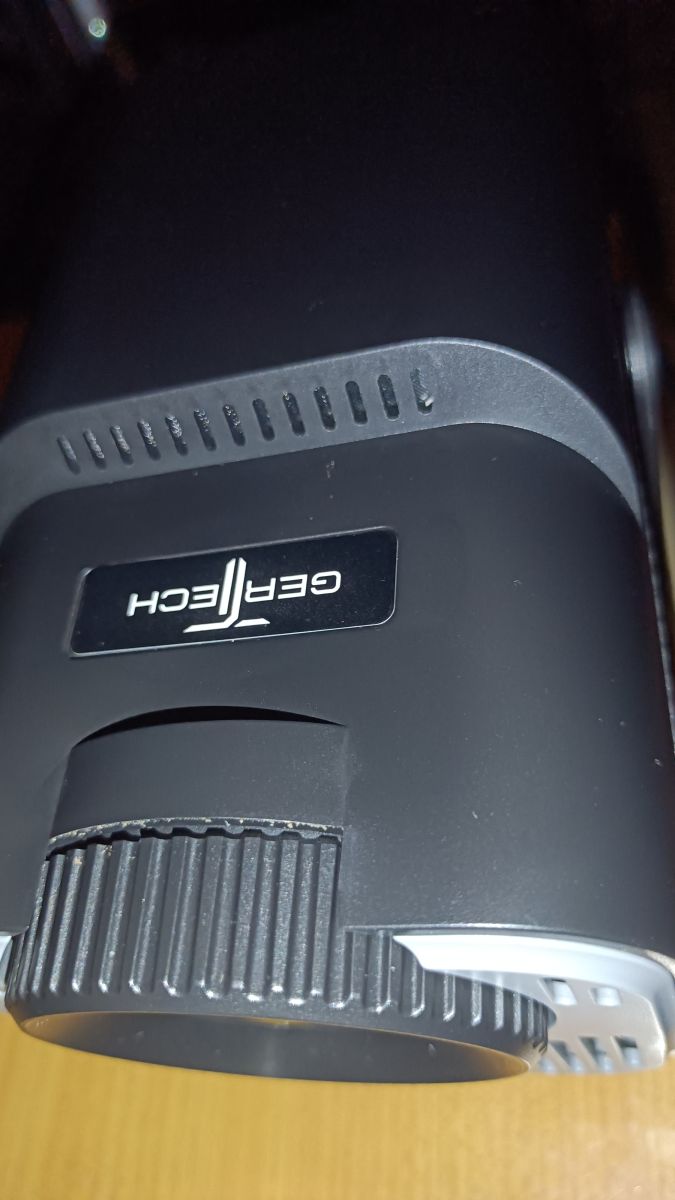

    Projektor Gertech HY320 Mini, jak zrobić twardy reset i pozbyć się czarnego ekranu? Proszę o szybką pomoc.
    Gertech HY320 Mini – jak wykonać twardy reset i usunąć czarny ekran?
    Udało mi się za pomocą aplikacji TranScreen, mam ją w telefonie i w TV box, odpaliłem i dałem sterowanie za pomocą kopii lustrzanej, a potem mogłem wejść do ustawień, oczywiście wszystko trzeba potwierdzić pilotem. Mam nadzieję, że to komuś pomoże, o ile nie ma hasła, standardowo nie powinno go być.
    Musi być połączenie Wi-Fi w tej samej sieci.
