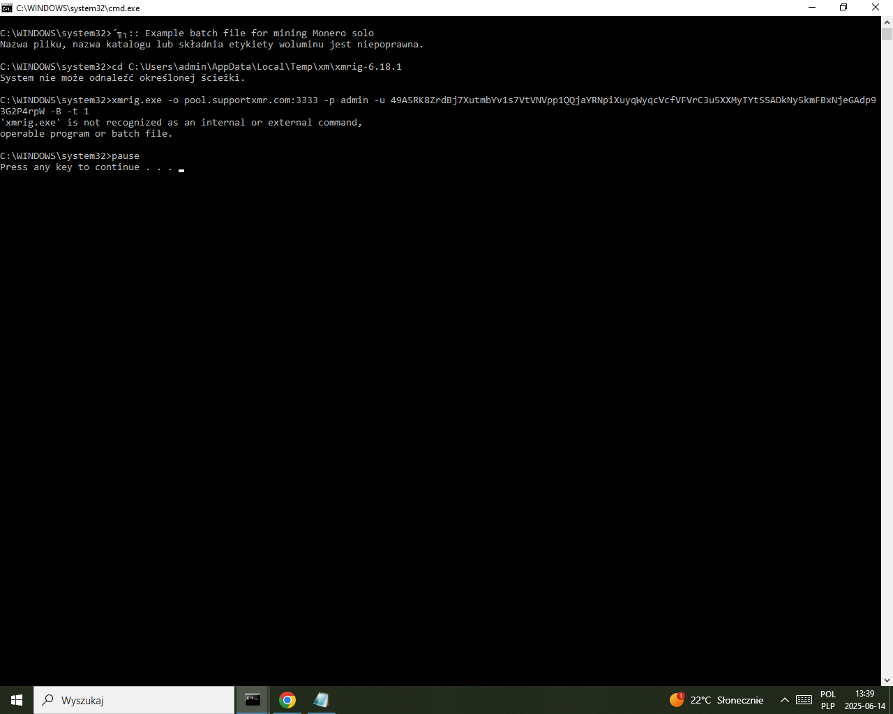

    Witam serdecznie, panowie. Po instalacji Windowsa 10 wyskoczyło coś takiego:
    Jak to naprawić?
    Windows 10 – błąd po instalacji, komunikat na ekranie startowym – co zrobić?
    AI: Jaki dokładnie komunikat lub błąd pojawia się na ekranie po instalacji? Proszę podać pełną treść lub zdjęcie ekranu.
    System32 nie może odnaleźć określonej ścieżki.
    AI: Jaki to komputer (model, konfiguracja sprzętowa) i czy była to czysta instalacja czy aktualizacja z wcześniejszego systemu?
    Czysta instalacja.
    Komputer Windows 10 PRO
    RAM 16 GB
    Karta 4B NVIDIA GeForce GTX 750 Ti
    Procesor Intel Xeon CPU 3,1 GHz

    zamknij okno CMD

    To wyskakuje przy każdym odpaleniu.

    jeśli widzisz okno CMD z konkretną komendą (a ty u siebie widzisz), musisz sprawdzić te miejsca:
    Menedżer Zadań (zakładka "Autostart") - pokaże program, który próbuje się uruchomić.
    Harmonogram Zadań - bardzo prawdopodobne, że malware stworzyło tu zadanie z komendą.
    Rejestr Systemu (regedit) - klucze "Run" i "RunOnce" są kluczowe.
    Winlogon Entries: HKEY_LOCAL_MACHINE\SOFTWARE\Microsoft\Windows NT\CurrentVersion\Winlogon\Userinit (zazwyczaj wskazuje na userinit.exe, ale malware może to zmienić lub dodać swoje ścieżki)
    HKEY_LOCAL_MACHINE\SOFTWARE\Microsoft\Windows NT\CurrentVersion\Winlogon\Shell
    Foldery Autostart - sprawdź, czy nie ma tam pliku .bat lub .cmd z tą komendą.

    Dziękuje bardzo! Pomogło! Jesteś super.
