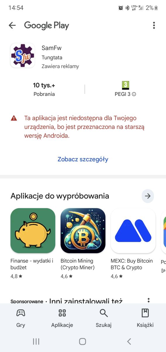

    SamFw jest na starsze modele. AI doradziło mi stronę i program Chimera.
    Program dziala z kazdym wspolczesnym Samsungiem. Chimera jest platna.

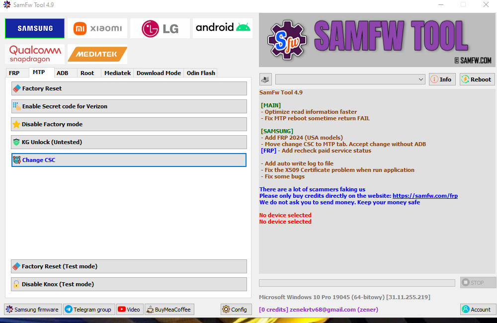

  • #12 21580960
    kingtip

    #13 21580970
    zenekrtv
    Posty: 750
    Pomógł: 32
    Ocena: 46
    W tym programie.
    Samsung Galaxy S23 Ultra – jak wgrać czysty soft EUX/XEO zamiast brandu Plus?
  • #14 21581138
    blahfff
    Posty: 4953
    Pomógł: 1036
    Ocena: 1288
    >>21580970
    Tak, w tym. Musisz wlaczyc debugowanie ADB, i wylaczyc automatyczna blokada w ustawieniach bezpieczenstwa.

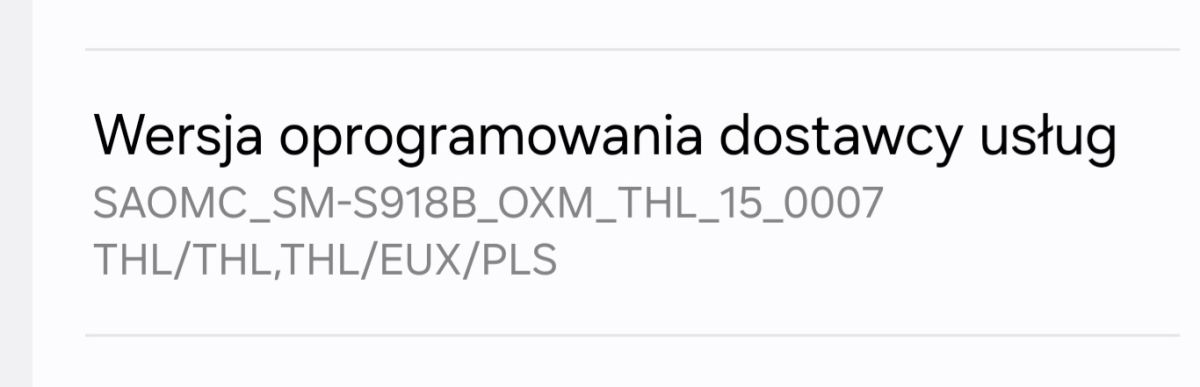

  • #15 21585579
    kingtip
    Posty: 33
    Ocena: 9
    >>21580970
    Dzięki, chyba wszystko OK, tylko czy ten skrót wersji oprogramowania CSC widoczny na zdjęciu z końcówką ...../EUX/PLS to normalne?

  • #16 21585731
    blahfff
    Posty: 4953
    Pomógł: 1036
    Ocena: 1288
    Tak, to normalne.

  • #18 21585753
    kingtip
    Posty: 33
    Ocena: 9
    Ściągasz, instalujesz, otwierasz program SamFw Tool (na ten czas to wersja 4.9), następnie podłączasz telefon w trybie debugowania. Gdy widzisz, że jest połączony z portem USB (prawe górne okno programu), to zaznaczasz MTP > Change CSC > w małym oknie, które się pojawi, zaznaczasz odpowiedni region CSC.
