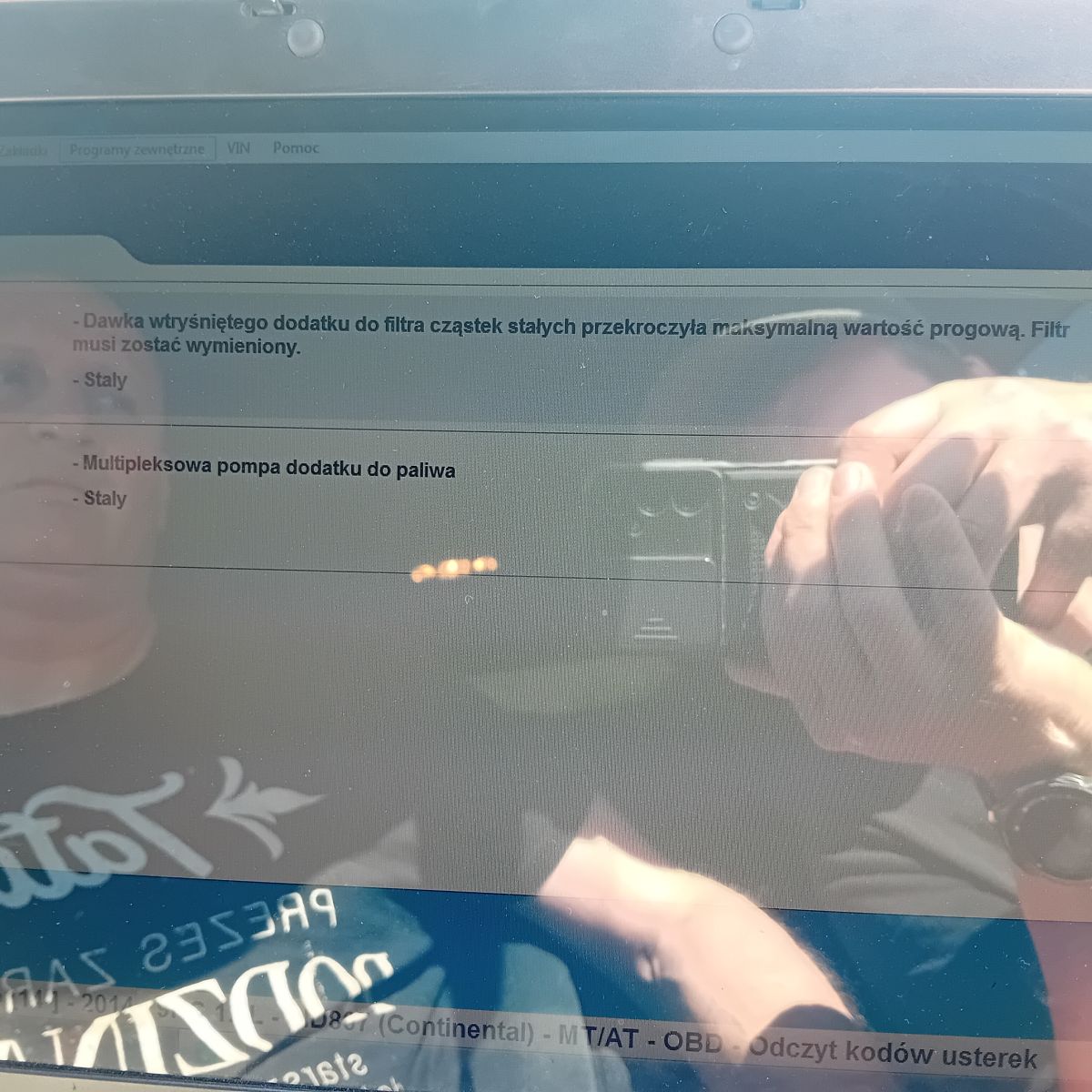

    Witam. W moim Citroënie C4 Picasso II 1.6 HDI 2014 rok,
    Citroen C4 Picasso II 1.6 HDI 2014 – błąd po wymianie zbiornika i pompki wyskoczył service i błąd jak ze zdjęcia. Mechanik stwierdził, że brak płynu. Płyn jest, więc stwierdził, że pompka domieszkowa. Wymienił cały zbiorniczek z pompką. Wklepał w komputer wymianę czy tam też uzupełnienie płynu. Błędu nie da się usunąć. Cóż począć? Będę wdzięczny za sugestie.
    AI: Jaki dokładnie kod błędu pojawia się na komputerze lub na zdjęciu?
    Diabox stały
    AI: Jakim urządzeniem i oprogramowaniem była wykonywana procedura resetu/wymiany zbiornika i płynu (np. Lexia, Diagbox)?
    Diabox

    szulcmichal85
    Posty: 3
    Witaj. Przebieg 194 tys. Od 120 w moich rękach. Numery podam wieczorem...

    decybel91
    Posty: 7988
    Pomógł: 1020
    Ocena: 4196
    Wymianę zbornika robi się w adaptacjach w ECU i w samej pompie dodatku (osobny sterownik)!

    szulcmichal85
    Posty: 3
    Wymieniono trzy zbiorniczki z pompką do FAP. Wszystkie pompki fabrycznie niedziałające (ponoć to norma). Zdecydowałem się na usunięcie DPF.
