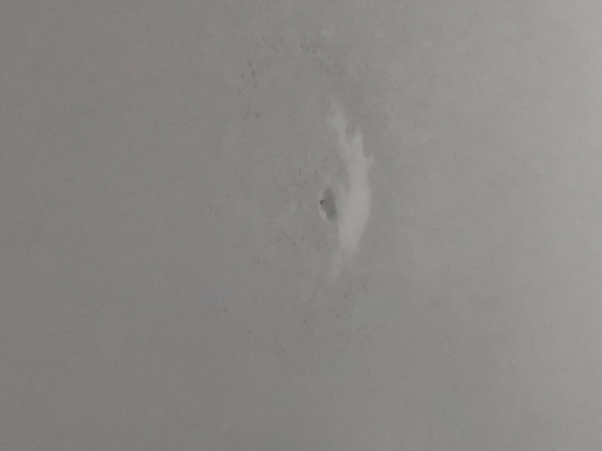

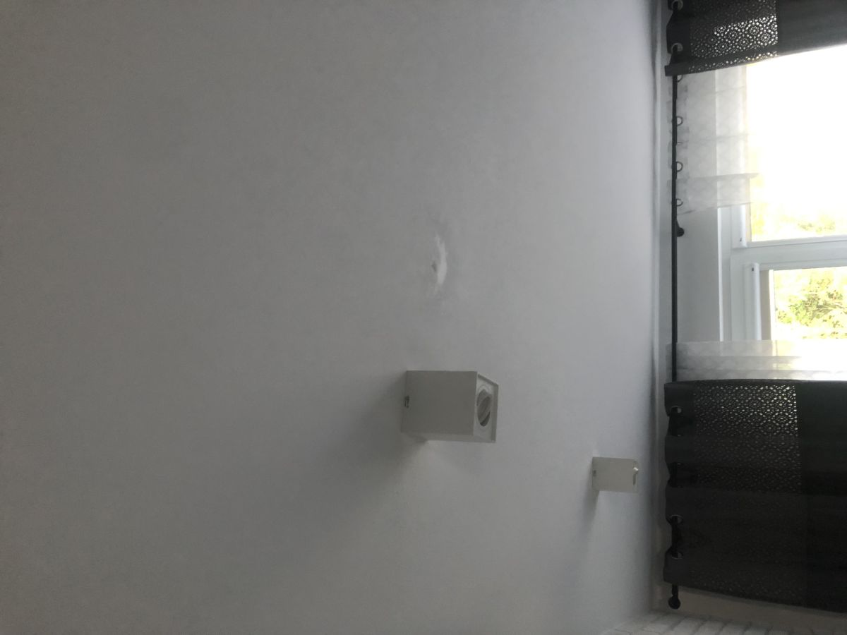

    Witam. Mam mały problem, może podpowiecie, co zrobić.
    Mieszkam na 1. piętrze (blok 3-piętrowy). Wprowadziłam się 4 lata temu, do tej pory nie było problemów. Dwa dni temu z kinkietu lampy w suficie zaczęła lecieć woda. Odkręciłam lampę, okazało się, że woda leci z kołka po wkręcie od lampy,
    . Zawołałam hydraulika, który zakręcił zawór od ogrzewania centralnego u sąsiadów wyżej i do nocy kapanie ustąpiło. Po ponownym odkręceniu zaworu nic już nie leci, jednak w drugim miejscu, przy drugiej lampie, pokazała się niewielka plama wody na suficie.
    Co może być problem?
    Sąsiad twierdzi, że u nich nic się nie działo i nie widzą problemu, chociaż nawet mnie nie wpuścili, żeby to sprawdzić. W poniedziałek będę się kontaktować ze wspólnotą mieszkaniową. Co mogę jeszcze zrobić i jaka może być przyczyna? Dołączam zdjęcia i film.

    Czy sufit jet podwieszany?. Ogrzewanie centralne … podłogowe ? U mnie ostatni spuszczali wodę z centralnego. Może u ciebie też spuszczali ostatnio i przy obniżaniu ciśnienia ujawniła się jakaś nieszczelność. W każdy razie raczej nieszczelność wyżej.

    Sufit nie jest podwieszany, brak ogrzewania podłogowego, dowiedziałam się, że 4 lata temu podczas szykowania mieszkania zmieniali położenie grzejnika.
    Czy po 4 latach wyszłaby taka awaria?

    Skąd hydraulik wiedział że problemem jest CO? Chociaż to nie musi być problem CO.
    Są w pobliżu jakieś instalacje hydrauliczne albo CO?
    Jeżeli to nowe budownictwo to stropy są pewnie zrobione z płyty kanałowej. Zdarzało się że
    po 2-3 latach znajdowała się tam jeszcze woda ale 4 lata to już dosyć długi okres czasu i raczej nie powinno
    jej tam być. A zdarza się też że woda wpłynie w jednym miejscu a wypłynie w innym.
    Tak czy inaczej to raczej nie Twój problem tylko Wspólnoty. Jeżeli zalanie pochodzi z instalacji
    sąsiada (woda) to on odpowiada. Jeżeli z instalacji wspólnej (woda albo CO) to odpowiada Wspólnota.

    Nie masz się czym martwić. Zgłosić problem do Administratora/Zarządcy Wspólnoty to oni muszą ustalić gdzie jest problem.
    Jeżeli problem nie leży po stronie Wspólnoty czyli nie pochodzi z części wspólnych wtedy należy się udać do sąsiada z góry.
    Jeżeli sąsiad nie będzie zbytnio skory do rozmowy a posiadasz ubezpieczenie to zgłosić sprawę swojemu ubezpieczycielowi.
    Oczywiście nie ze swojego ubezpieczenia ale celem wyegzekwowania odszkodowania. Ważne jest oczywiście posiadanie
    dokumentacji która będzie wskazywała na przyczynę.

    Czemu nikt nie bierze pod uwagę najprostszego wyjaśnienia czyli awarii pralki, zmywarki i zwykłego zalania mieszkania? Sąsiedzi nie chcieli wpuścić bo pewnie stali po kostki w wodzie. Skąd to wiadomo? Bo najprawdopodobniej instalacja oświetleniowa jest ułożona u sąsiada na podłodze i przepuszczona otworem w suficie. Jak będą robić remont ze zmianą paneli to na bank byli zalani. No i zalane mieszkanie wymaga intensywnego wietrzenia więc okna są na okrągło otwarte.
    Zalania przerabiałem kilkakrotnie bo mieszkanie powyżej jest od lat na wynajem i różni tam mieszkają. Jedna taka będąc w mieszkaniu nie słyszała, że woda z pralki leci poza wannę bo wąż wypadł. Woda po pionie centralnego lała się do nas i jeszcze dwa piętra niżej a jak żona pobiegła na górę to przez zamknięte drzwi usłyszała, że u niej jest sucho.
    Dwa tygodnie temu była jakaś awaria i na kilka godzin wyłączono wodę. W mieszkaniu nad nami został odkręcony kran przy umywalce, najemczyni w pracy, dzieciaki w szkole, udało się telefonicznie wydzwonić najstarszą córkę i woda nie zdążyła wypłynąć na klatkę.
