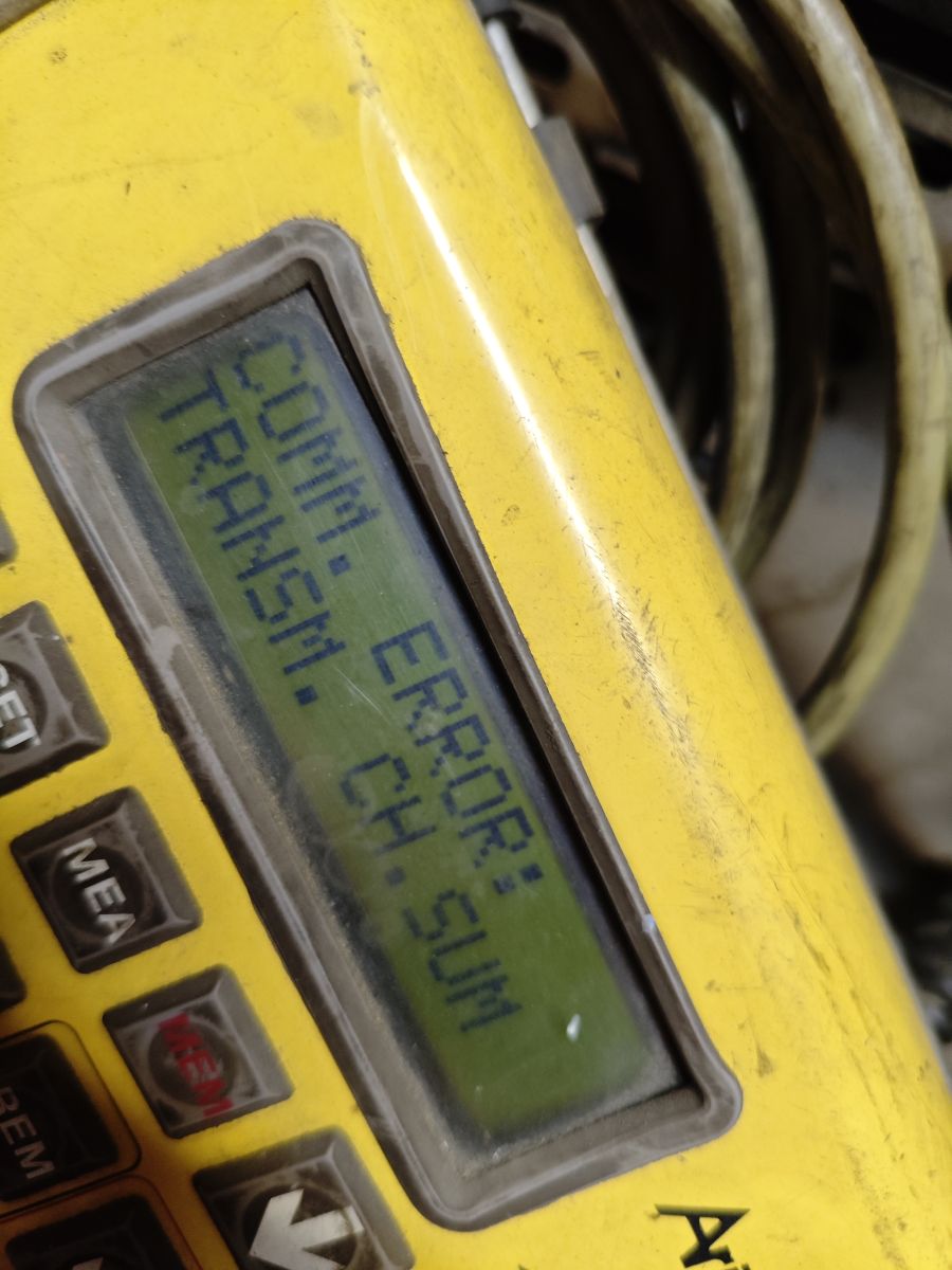

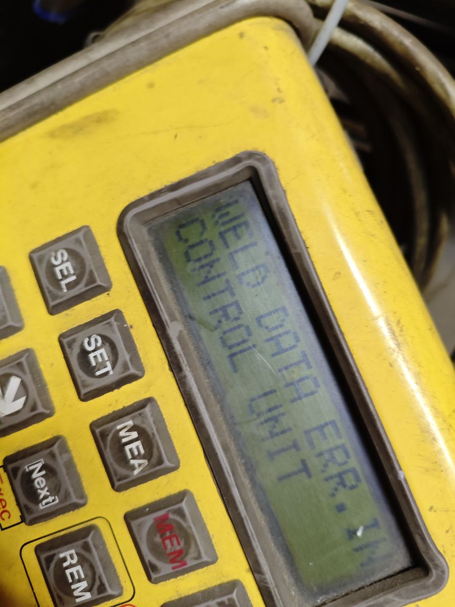

    Cześć,
    Dzisiaj przy próbie załączenia mojej spawarki Esab artisto 400 (którą używam kilka razy do roku tak naprawdę), wyskoczyły na panelu przednim krzaczki. Dało się przełączać pomiędzy menu, ale na wyświetlaczu nie było normalnych nazw tylko jakieś krzaki. Po którymś ponownym uruchomieniu pojawiło się to co na zdjęciach, a potem zaczęła normalnie pracować. No prawie normalnie bo przedtem musiałem napięcie ustawiać dla danego posuwu drutu np. -3,8V teraz dla tego samego posuwu drutu musze robić korektę -7,3V żeby stabilnie spawała. Coś jest na rzeczy, i chciałbym dopytać bo pewnie zaraz się to może powtórzyć, czy ktoś ma jakieś doświadczenie z nią i co zaczyna się dziać? jeden z błędów dotyczył pamięci wewnętrznej zapisanych ustawień spawania. Tak się zastanawiam czy ona nie ma gdzieś w środku baterii/akumulatorka do pootrzymywania np. pamięci i że już zaczyna siadać napięcie i wysypuje się pamięć albo coś? Ewentualnie zimne luty? zaśniedziałe wtyczki?

    Na początek sprawdź czy masz transmisję światłowodem w przewodzie pomiędzy pulpitem a maszyną. Elementy optoelektroniki - również się starzeją!

    to wchodzimy w tematy mi jeszcze nie znane. Nawet nie wiedziałem że jest tam światłowód. Ten pulpit od wielu lat mam uwiązany przy maszynie, i nawet go nie rozwijałem jeszcze. Twierdzisz że ten przewód pomiędzy pulpitem a inwerterem jest światłowodem? To mam dwa pytania: jak jest realizowane zasilanie pulpitu? czy są w tym przewodzie jeszcze normalne kable a światłowód idzie gdzieś pomiędzy? oraz jak sprawdzić transmisje światłowodem - co poczytać, jak podejść do tego tematu? O ile trochę z elektronikom miałem doświadczenia to ze światłowodami nigdy.
    I przede wszystkim już dziękuje za odpowiedź.
    jeszcze wspomnę że u mnie inwerterem jest jednostka LUC400 żebyśmy się dobrze zrozumieli
    okey, ściągnąłem serwisówkę i tak jest tam światłowód zasilanie panelu jest realizowane dodatkowymi kablami, i okazuje się że w środku są baterie. Hmmm.
    Ale jeszcze pytanie które pozostało jak na razie to jak sprawdzić poprawność działania tego światłowodu?
    Po postoju kilka godzin znowu wyskoczyły znaczki, dało się zauważyć fragmenty napisów na pewno w innym języku niz angielski chyba było to w niemieckim. I bardzo to było porozrzucane. Po ponownym restarcie pracuje normalnie i menu w angielskim

    To seria ARISTO. Wszystkie sterowane światłowodem. W kablu są2 nitki światłowodu i bodaj 4 normalnych przewodów z miedzi.
