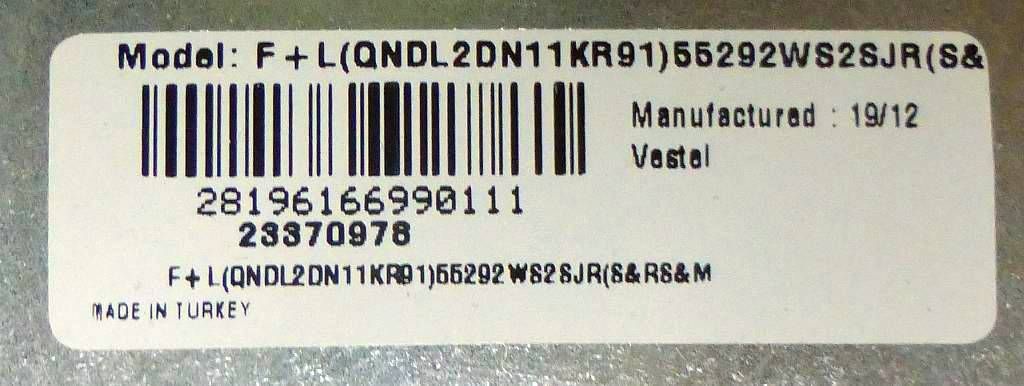

    Telewizor MEDION MD31176 55" z płytą główną Vestel 17MB120. Typowe uszkodzenie polegające na ciągłych restartach po wyświetleniu menu startowego. Na pewno problem leży po stronie softu, którego nie mogę wgrać zgodnie z instrukcją ze strony producenta (skopiować na czysty pendrive z FAT32 plik "upgrade_mb120.bin" i po włożeniu nacisnąć na pilocie MENU i wprowadzić kod 1505, potwierdzając OK). Robiłem też próbę wgrania pliku ratunkowego do tego chassis z postu z tego forum dla JVC z tą samą płytą główną i też brak reakcji na pendrive z softem. Przy czym w opisie dla JVC była inna kombinacja cyfr - MENU 4725.

    Cod panel (VES550 -XXX-XX-XX) ???.

    I have full software from Telefunken. Same motherboard and same panel. Unzip and put the 4 files on the stick. Try at your own risk. Link valid until tomorrow at the same time.

✨ Telewizor MEDION MD31176 55" z płytą główną Vestel 17MB120 doświadcza ciągłych restartów po wyświetleniu logo, co wskazuje na uszkodzenie oprogramowania. Próby wgrania softu z pliku "upgrade_mb120.bin" na pendrive sformatowanym w FAT32, zgodnie z instrukcją (MENU + kod 1505), nie przyniosły efektu. Użytkownik testował również pełny soft "MB110_OEM.zip" przeznaczony dla telewizorów JVC z tą samą płytą, jednak podejrzewa blokadę softu związaną z nazwą producenta. Procedura alternatywna polega na włożeniu pendrive’a, przytrzymaniu przycisku OK na pilocie podczas włączania TV, aż dioda STBY zacznie szybko migać, co sygnalizuje rozpoczęcie aktualizacji. Użytkownik otrzymał od innego uczestnika forum pełne oprogramowanie dla telewizora Telefunken z tą samą płytą i panelem, które po rozpakowaniu i wgraniu na pendrive pozwoliło na skuteczne przywrócenie funkcjonalności telewizora MEDION, w tym poprawne działanie pilota.
