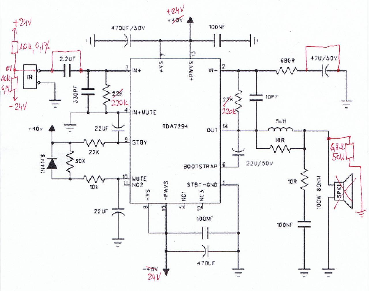

  • Ponieważ przeszedłem z fotowoltaiki offgrid z inwerterem 24V 4,2kW, na większej mocy inwerter 48V 6,2kW, zmuszony byłem przełączyć dwa akumulatory 24V/100Ah z połączenia równoległego na szeregowe. Teoretycznie w instrukcji od akumulatorów (które są identyczne) było napisane, że mogą pracować w połączeniu szeregowym jednak w praktyce okazało się, że po kilku cyklach pracy ich napięcia zaczęły się rozjeżdżać, czyli potrzebny był balanser na 48V typu 2 x 24V. Okazało się po wielogodzinnych poszukiwaniach, że takich balanserów nikt nie produkuje. Można co najwyżej kupić balanser 48V typy 4 x 12V, co wymaga rozprucia akumulatorów 24V aby uzyskać w każdym z nich punkt połączenia 4 ogniw z kolejnymi czterema.

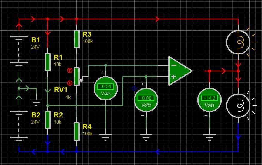

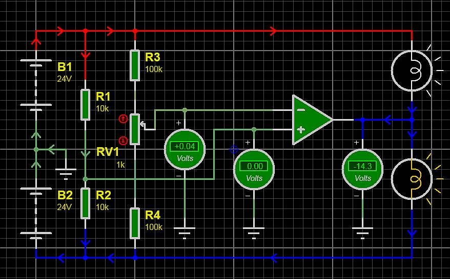

    Potrzeba matką wynalazku, więc postanowiłem sam zbudować taki balanser jak najtańszym kosztem. Znając zasadę pracy balansera uruchomiłem program Proteus i zacząłem projekt i symulację pracy tego projektu.
    Jak widać ze schematów zasada pracy balansera polega na poróbnywaniu przez wzmacniacz operacyjny pracujący w układzie komparatora, napięcia w punkcie wspólnym połączenia szeregowego akumulatorów 24V z napięciem z dzielnika utworzonego z rezystorów 10k 0,1% połączonych szeregowo. Jak akumulatory mają identyczne napięcie, to różnica napięć między punktem ich połączenia (czyli masą wzmacniacza) a napięciem z dzielnika wynosi 0V i na wyjściu wzmacniacza operacyjnego napięcie względem masy też wynosi 0V. Jeśli jednak napięcie na jednym z akumulatorów (górnym, lub dolnym) się zwiększa lub zmniejsza względem drugiego (symuluje to potencjometr, którego suwak podaje napięcie na wejście odwracające wzmacniacza operacyjnego), to na wyjściu wzmacniacza pojawia się napięcie, które jest wykorzystywane do kompensacji napięć akumulatorów.

    W praktycznym układzie wejście odwracające wzmacniacza operacyjnego jest podłączone do punktu wspólnego akumulatorów, czyli masy układu, a wyjście przez rezystor ograniczający prąd kompensujący niezrównoważenie akumulatorów (w moim balanserze jest to 6,8R/50W) też do punktu wspólnego (masy). Jako wzmacniacz operacyjny zastosowałem popularny i tani układ TDA7294, który wraz z prawie gotową do zastosowania płytką drukowaną można kupić w sklepie internetowym za 23 zł. Trzeba tylko poczynić drobne modyfikacje - zewrzeć dwa konsensatory, aby wzmacniacz wzmacniał prąd stały oraz zwiększyć wzmocnienie układu do około 300V/V wymieniając rezystor w pętli ujemnego sprzężenia zwrotnego z 22k na 220k. Dodatkowo, aby wzmacniacz swoim wejściem nieodwracającym nie obciążał zbytnio dzielnika rezystorów, wymieniłem rezystor 22k na 220k. Tak przerobioną płytkę ze wzmacniaczem przykręciłem wraz z rezystorem 6,8R/50W do porządnego radiatora aluminiowego pochodzącego z jakiegoś sterownika, aby odprowadzić wydzielające się ciepło.

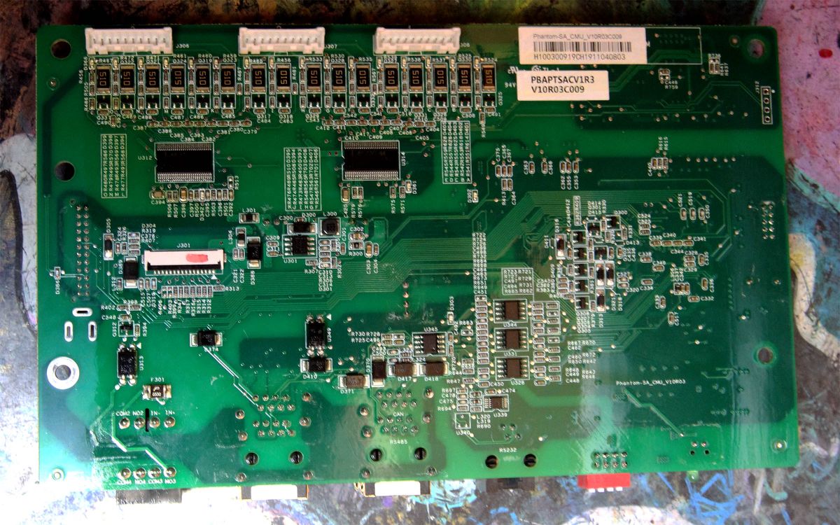

    pikarel napisał:
    ... Baterie LiPo nie mają balanserów, bo tego nie wymagają ...
    :) O jakie pionierskie podejście do tematu 😎 tu na zdjęciu ⬇️
    Płytka drukowana BMS do baterii LiFePO4 48V z elementami elektronicznymi i złączami
    druga płytka BMS-a od baterii LiFePO4 48V z balanserem ;)
