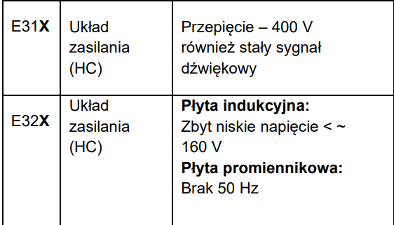

    Dzień dobry,

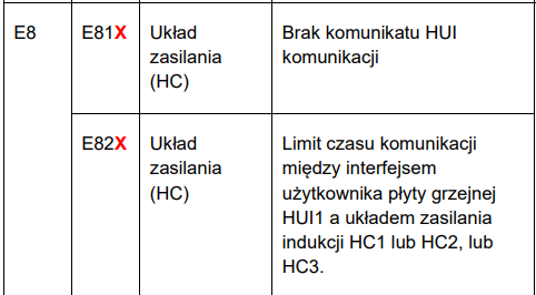

    Mam problem z płytą indukcyjną AEG IKE74441FB. Od jakiegoś czasu podczas gotowania nagle wywala błąd F, tak jakby nie widział naczynia, po kilku sekundach wyskakuje błąd E8 i raz 31, 21. Po wyłączaniu zasilania chwilę jest ok. Próbowałem zamieniać fazy, bo podobno chwilowy zanik fazy może wywalać błąd, ale nic.
    Pisałem kiedyś do jakichś serwisów i ktoś odpisał, że jakiś moduł jest zepsuty, on kosztuje około 800 zł. Czy wie ktoś, co to za moduł i gdzie można go kupić?
    Nr PNC urządzenia to 949 597 275 00

    Piotr2608 napisał:
    Dziś tak trochę obrazkowo.
    Ajj .. popraw zaraz ten obrazek, bo nie ma żadnego związku z usterką płyty xD

    >>21584139
    Aha, to jak nie ma to chociaż napisz rozwiąznie.
    Poczekaj? Nie napiszesz? Wiedziałem.

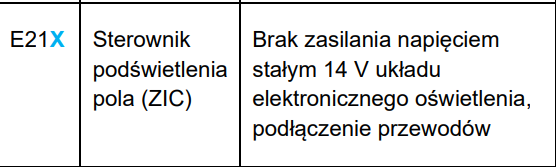

    Akurat rozwiązanie jest proste, bo wystarczy przeczytać punkt E21 i brak zasilania 14v - czytaj: niestabilne napięcie.

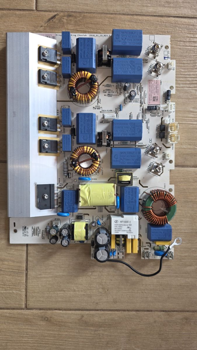

  • #9 21605728
    Barthezz1976
    Poziom 19  
    Posty: 254
    Pomógł: 24
    Ocena: 164
    >>21597675
    Ja się dziwię, że masz czas na pisanie tych głupot.

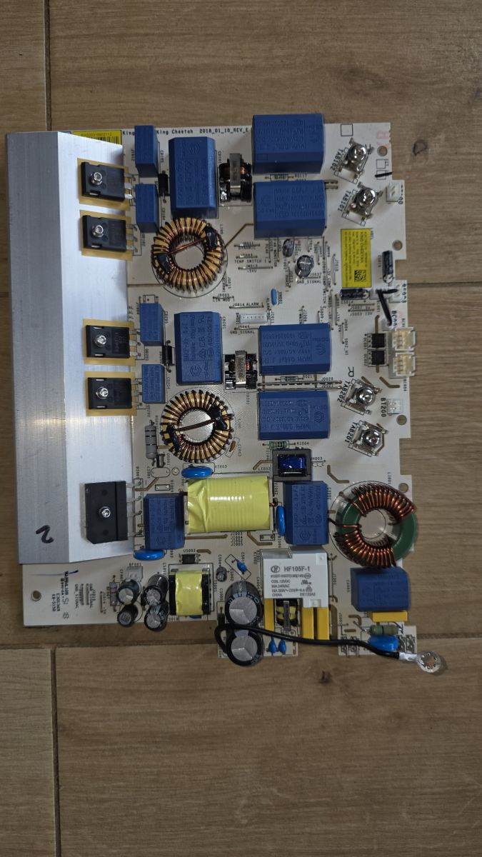

    Usterka jest prosta, zimne luty w okolicy przetwornicy. Przelutuj wszystko, bo prędzej czy później ta płyta ma z tym problem. W szczególności jak masz białe przekaźniki to tam notorycznie po 3-4 latach robią się na nich zimne luty. Co ciekawe to na czarnych przekaźnikach jeszcze nie spotkałem zimnych lutów, ale błąd E8 już tak.
    >>21597916
    Rozwiązanie jak wyżej napisałem. Chciałem sprawdzić czy kolega ekspert da prawidłową odpowiedź, ale pewnie jemu byś musiał zapłacić :) Moduły pasują każde, nawet ze starych indukcji z żółtymi kondensatorami foliowymi :) Więc możesz zmontować co chcesz, nawet stronami nie ma co się przejmować tylko trzeba pamiętać o konfiguracji jak dasz na lewo to zworka, a po prawej nie ma być zworki. No chyba, że masz panel z 2 przewodami to wtedy chyba nie są potrzebne zworki na modułach, już nie pamiętam.

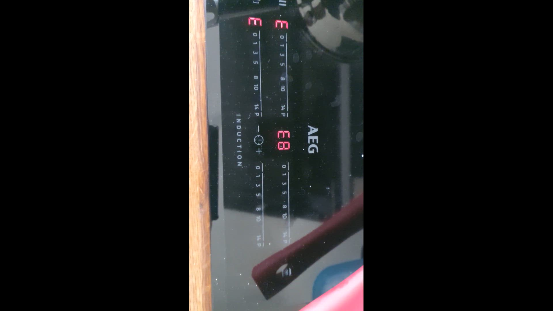

  • #11 21703142
    mprzybylski78
    Poziom 5  
    Posty: 4
    Koledzy, wrzucam jeszcze jeden krótki filmik z dzisiaj. Znów błąd E8 21 i E8 31. Czy możecie potwierdzić chociaż na 90%, że to moduł mocy? Kosztuje około 800 zł. Chyba będę musiał kupić.

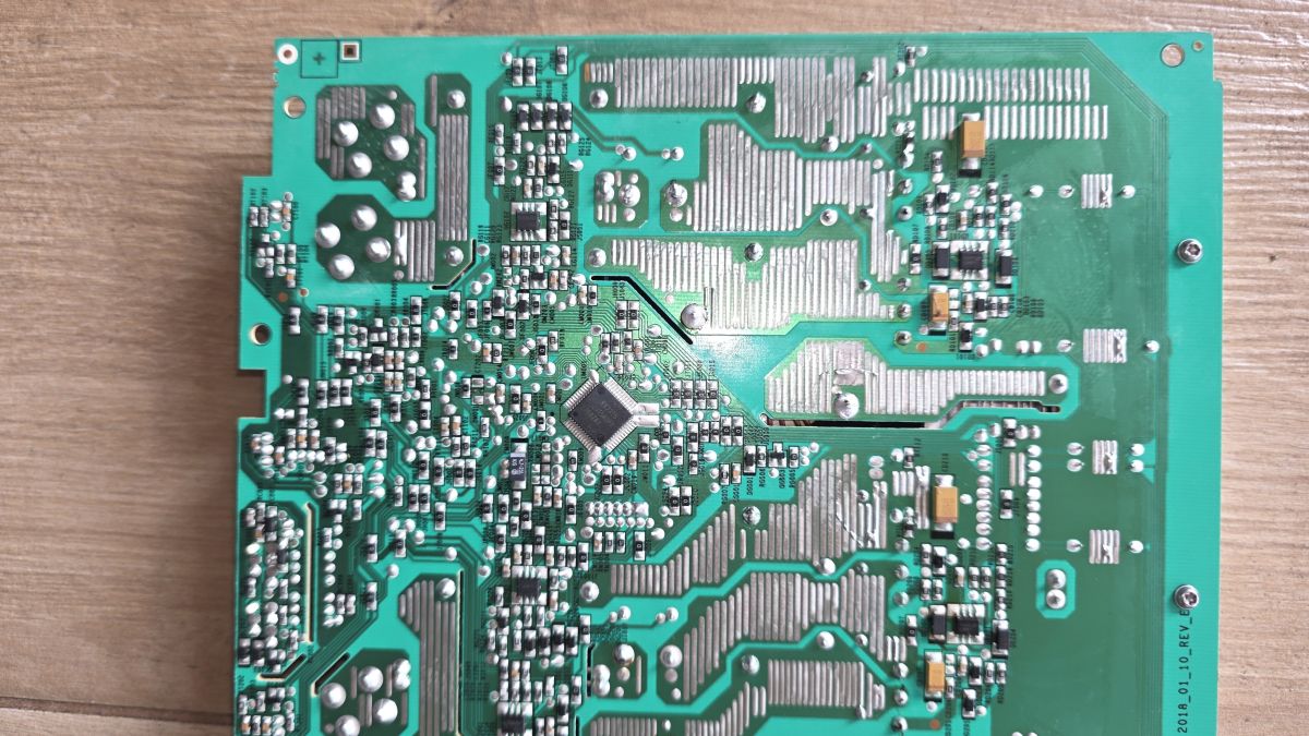

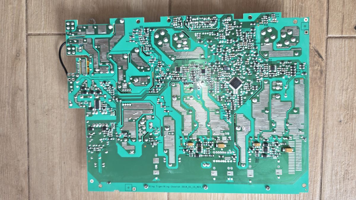

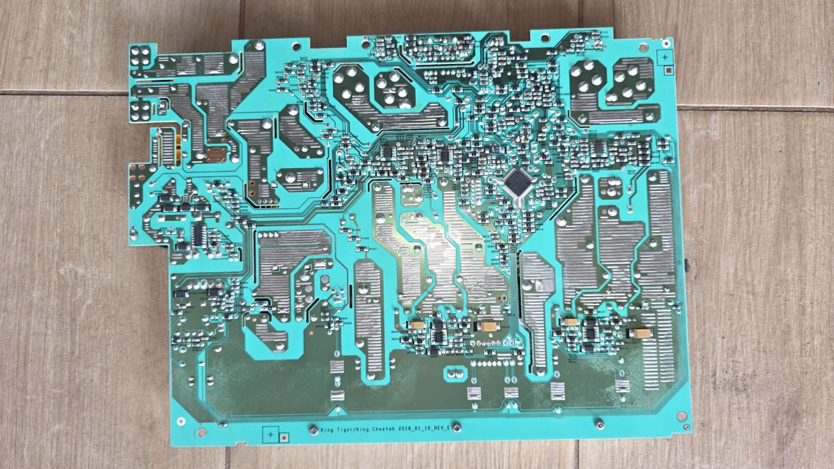

  • #12 21708193
    mprzybylski78
    Poziom 5  
    Posty: 4

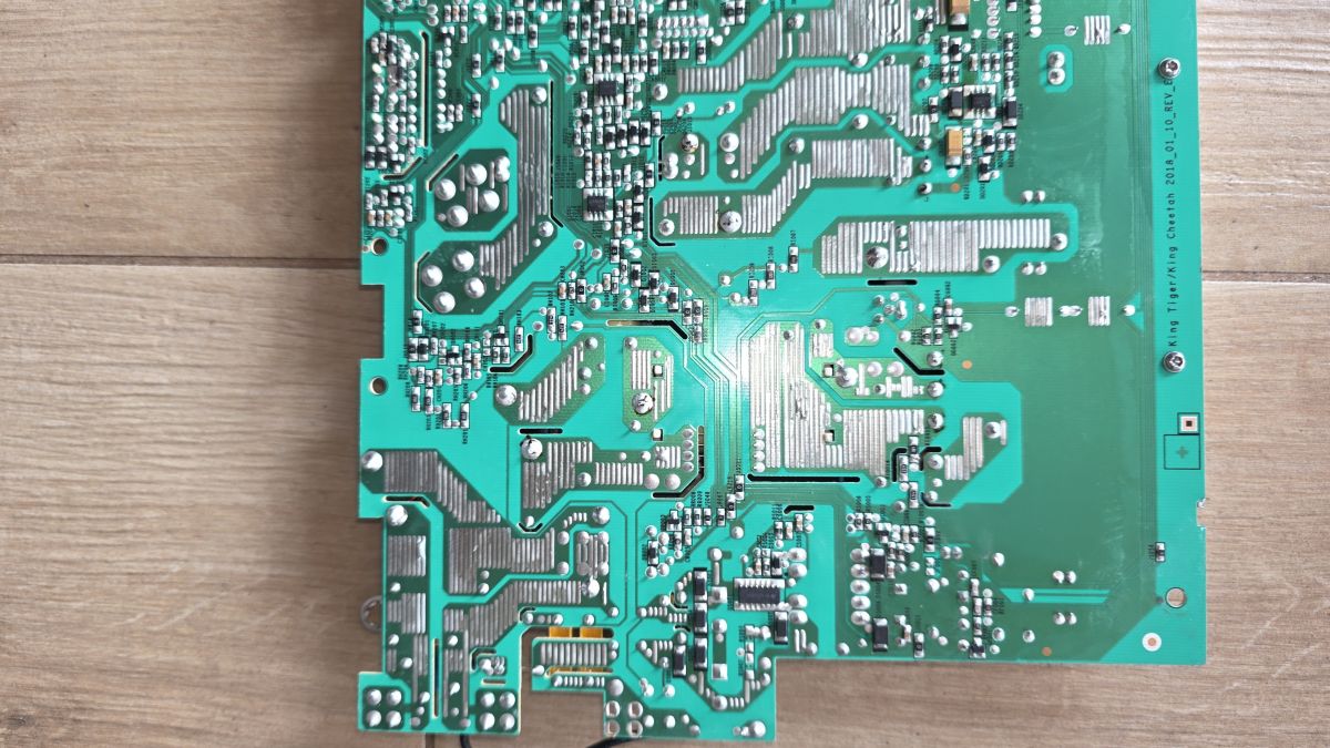

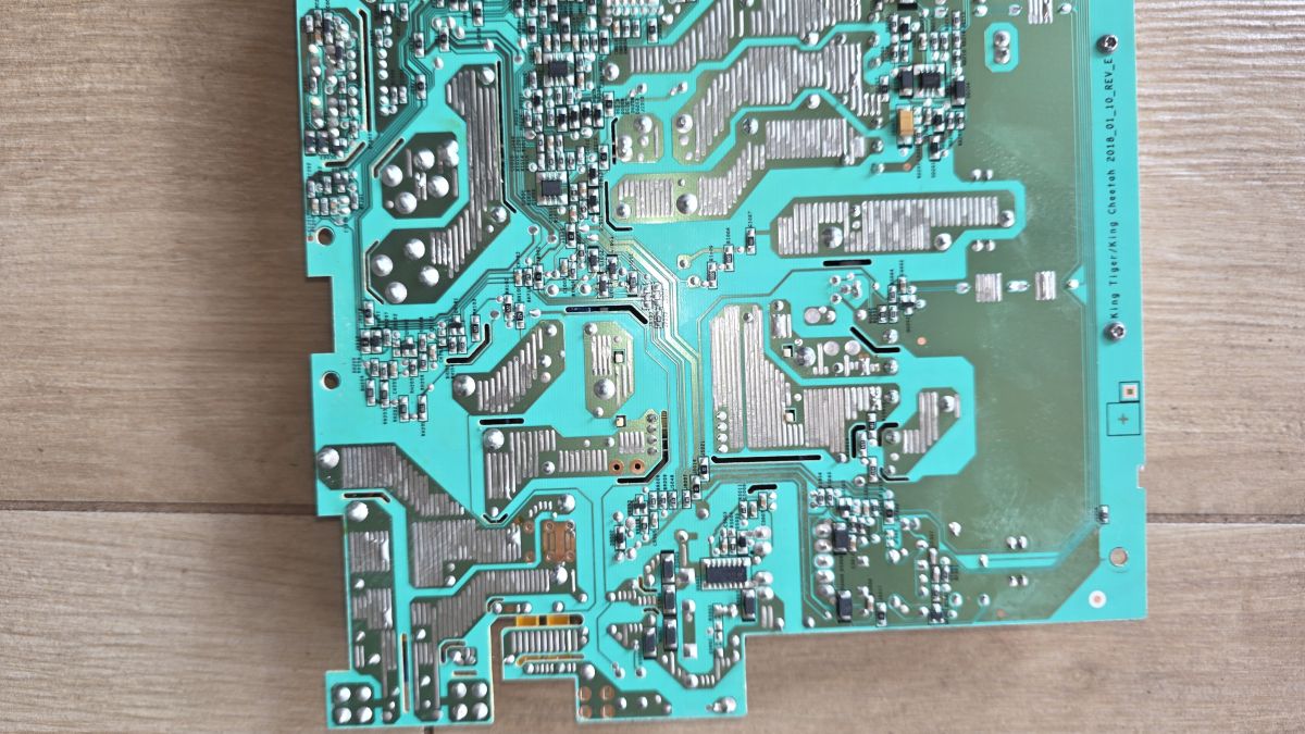

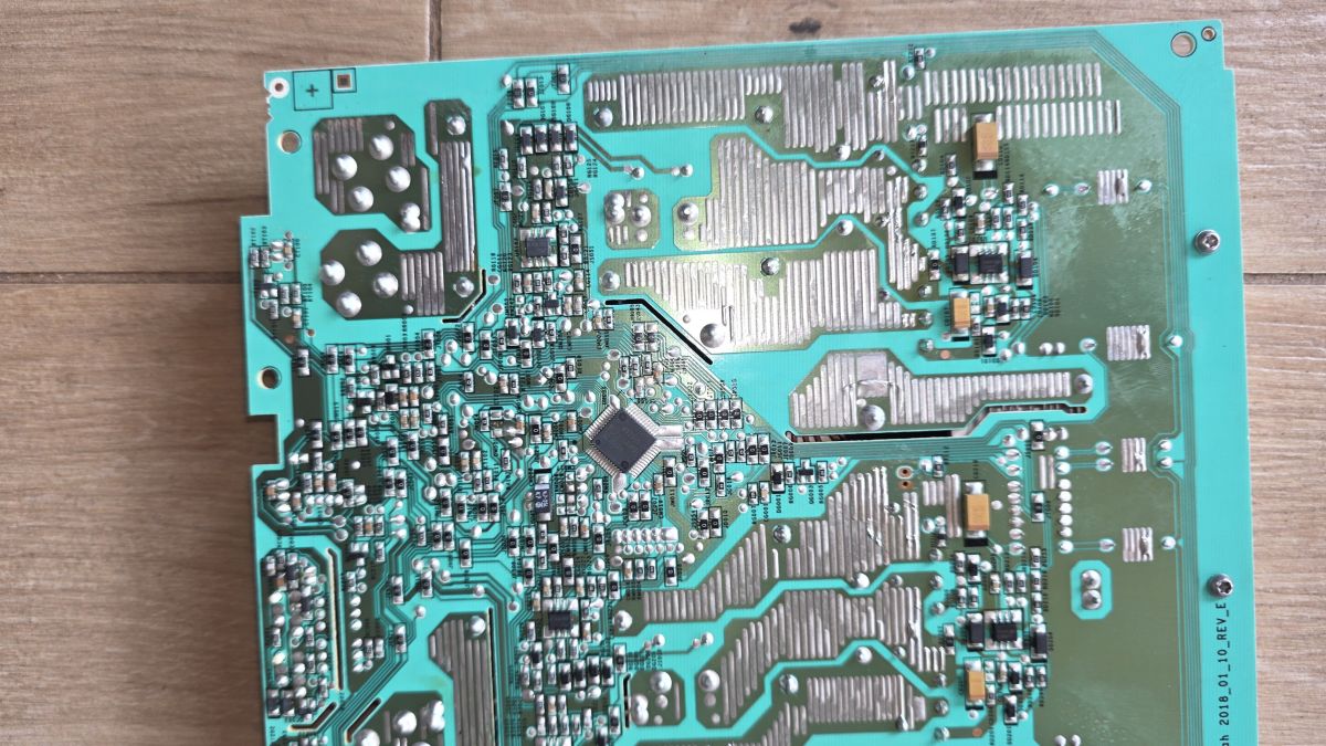

    Załączam zdjęcia modułów, a może ktoś coś zobaczy i gdzie jest to 14 V?
