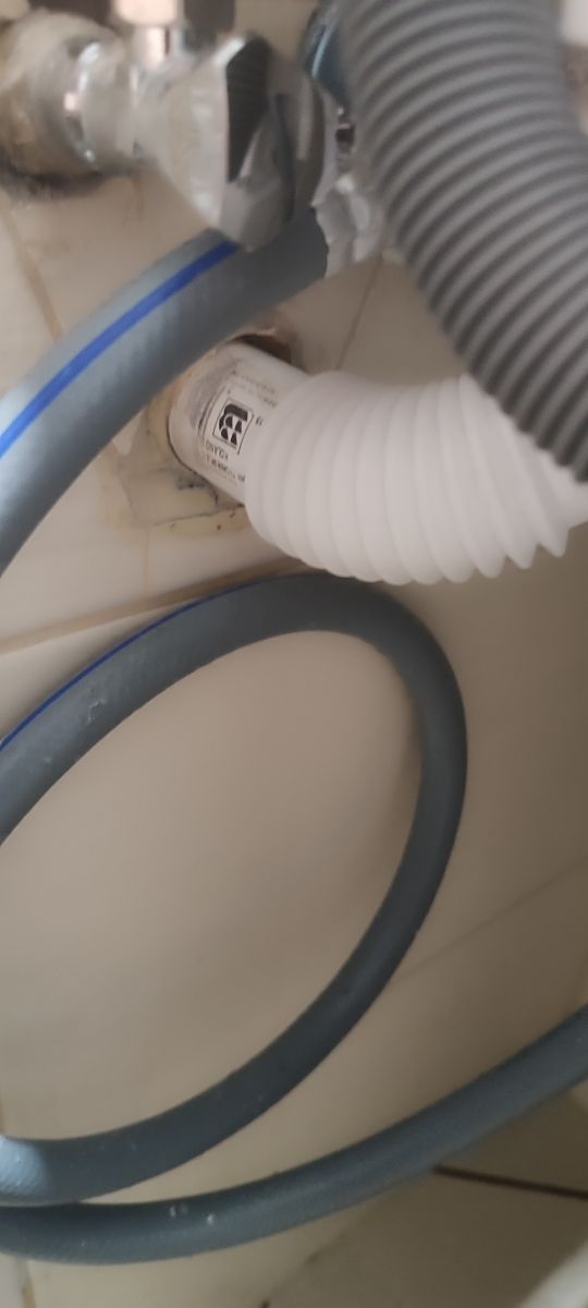

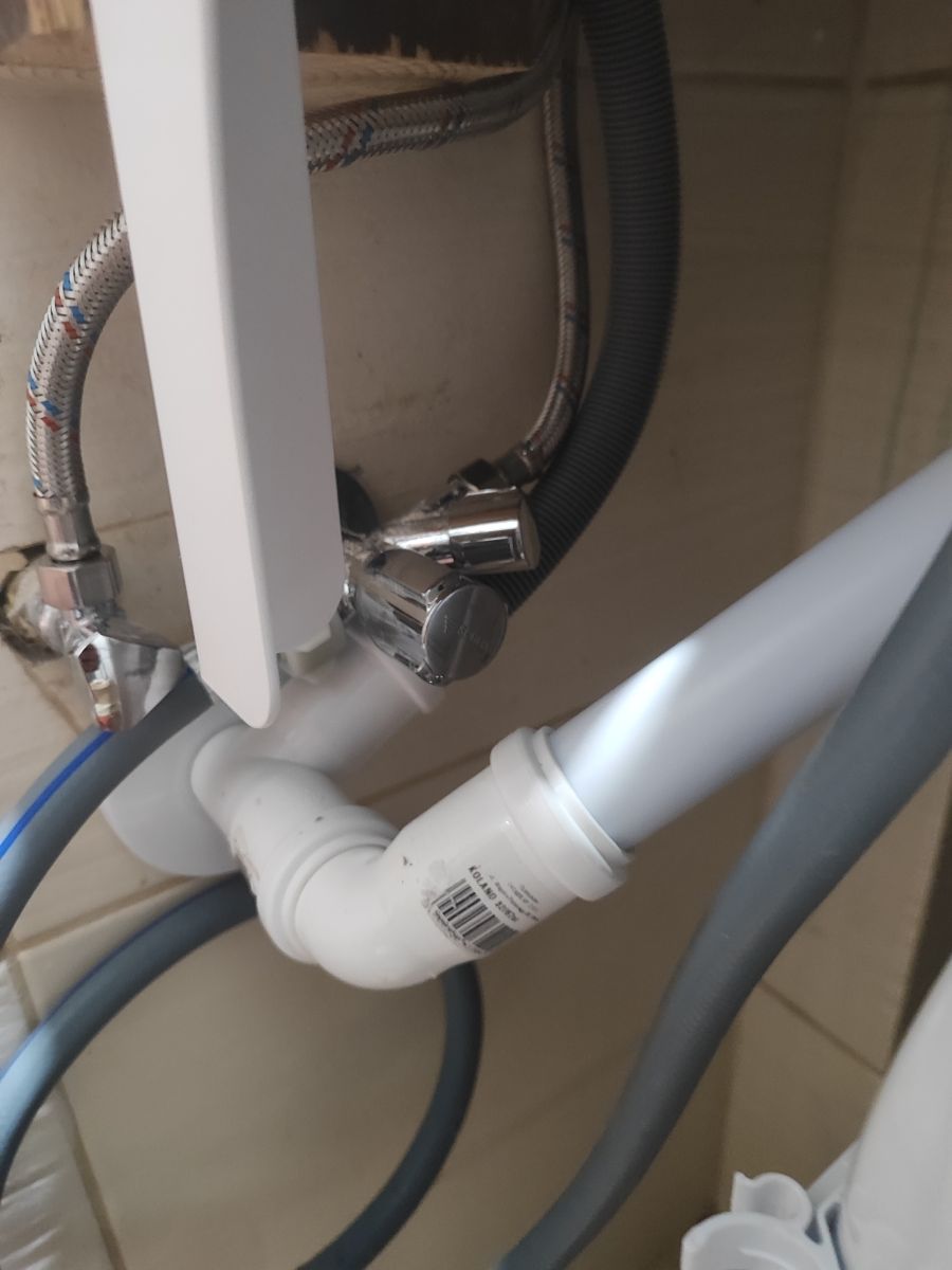

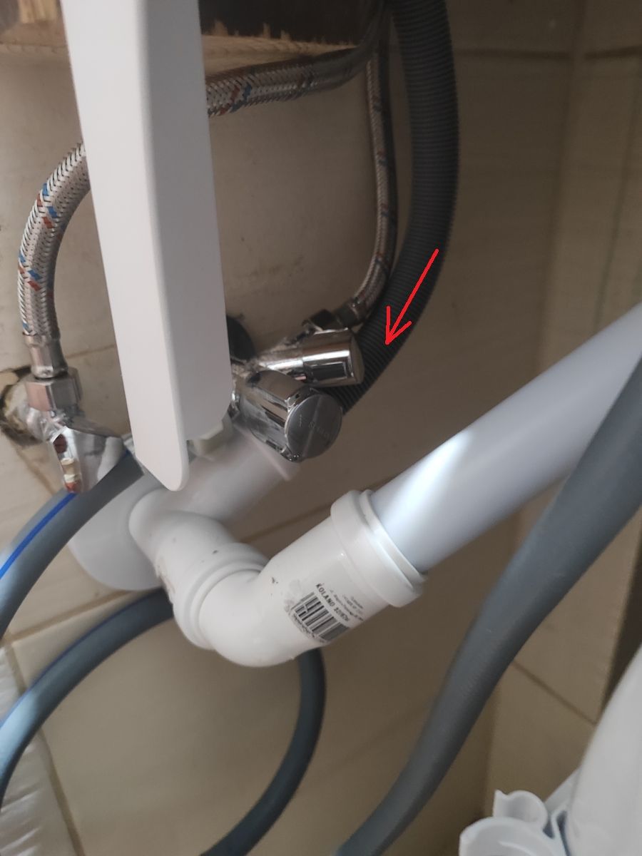

    Mam problem z odpływem od pralki. Jest ona podłączona do syfonu od umywalki. Niestety wraca woda przy odwirowaniu do umywalki. Jakby woda nie nadążała być odbierana przez odpływ. Wyłączę pralkę i spokojnie schodzi. Teraz pralka podłączona jak na zdjęciu, ale była też bezpośrednio do trójnika przy odpływie – to samo. Jakieś wskazówki? Może zły syfon?
    Dziękuję

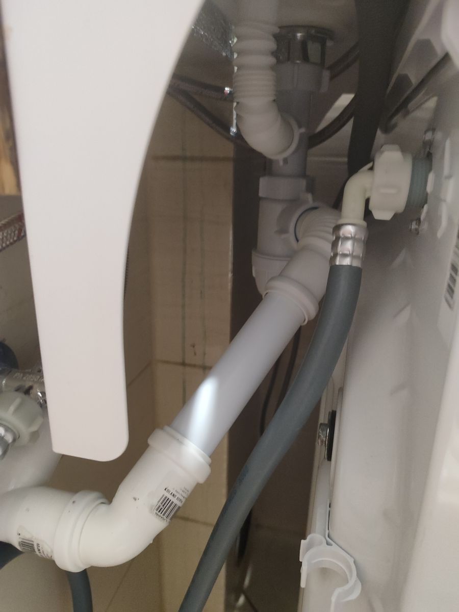

    Witam. Odpływ z pralki daj za syfonem umywalki a nie przed. Czyli za syfonem umywalki daj trójnik i do niego odpływ z pralki jak i z syfonu umywalki.. Pralka ma swój syfon, więc wszystko będzie OK...
  • #3 21583751
    baltp1
    Posty: 2
    Jeżeli o takie podłączenie chodzi, to niestety to samo się dzieje.

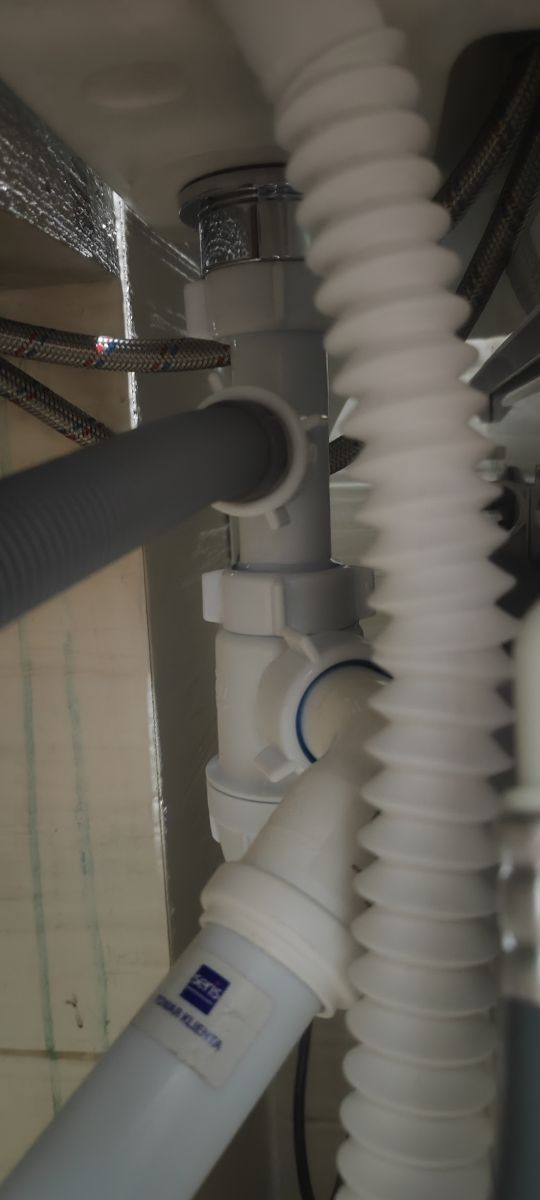

    Jeżeli tu miałeś odpływ jak na zdjęciu poniżej i woda cofała się aż do umywalki no to masz niedrożny główny odpływ w ścianie?
    Podłączenie pralki i umywalki do odpływu- przy odwirowaniu woda wraca
    No to sugestia moja taka: wyjmij trójnik ze ściany i żmijką 4-5 metrów bieżących przeczyść odpływ i wróć do tego sposobu montażu odpływu...
    Na zdjęciu ten trójnik do ściany nie za bardzo widać kąt jaki posiada bo wygląda na 90 stopni ale dałbym bardziej taki: Link
