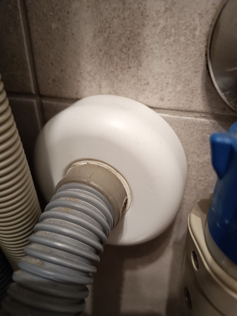

    Wąż ciasno wszedł na króciec syfonu?

    A nie masz po prostu zaświnionego syfonu? Tam lubią się gromadzić kudły, włosy, paprochy... Rozbierz, dokładnie wymyj, złóż ponownie i powinno działać. Kolejna możliwa przyczyna to zapchany odpływ. Możesz to łatwo zweryfikować - odepnij odpływ pralki i zalewaj odpływ z dużej butelki PET. Sprawdź, czy woda spływa swobodnie i czy nie tworzy się "korek".

    Powierzchnie węża i króćca nie są nigdzie uszkodzone? Przyjrzyj się, skąd dokładnie cieknie.

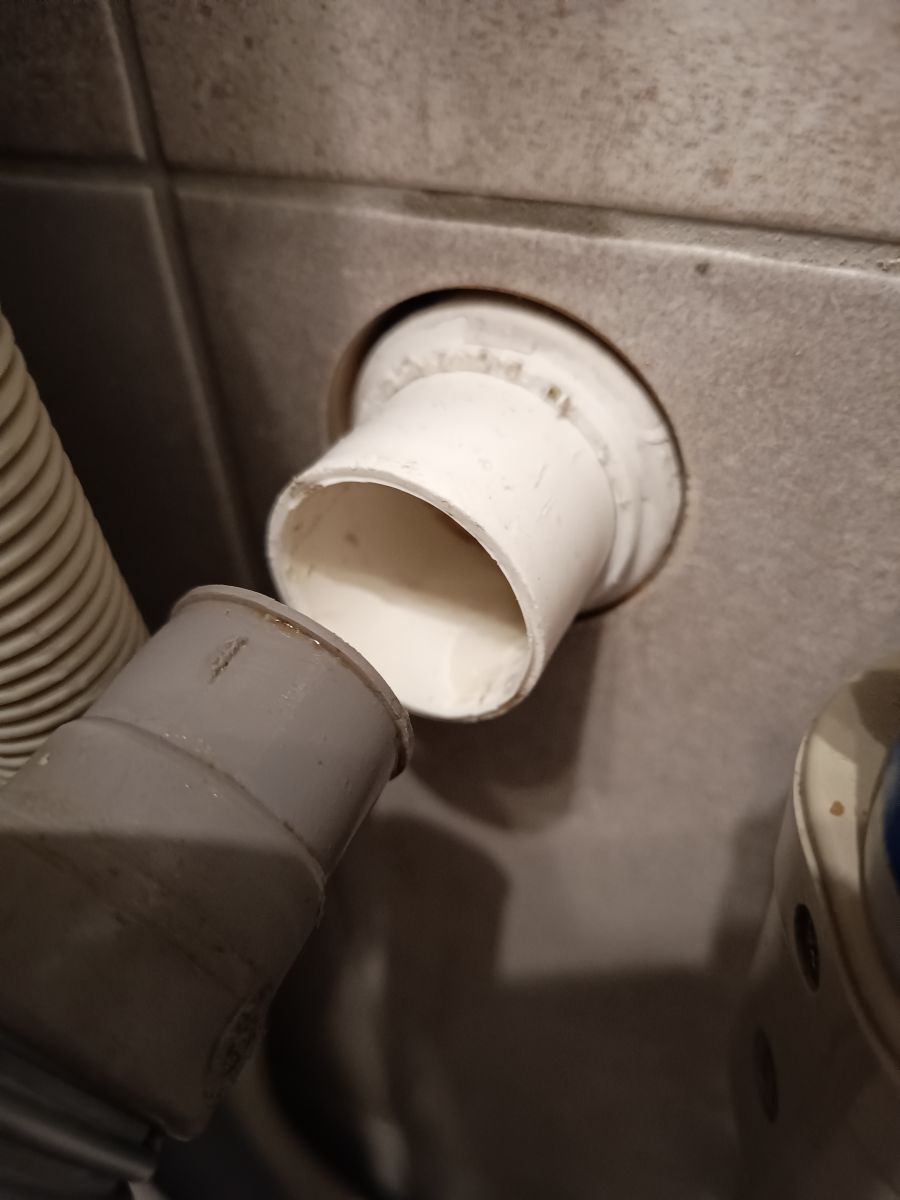

    Jest jeszcze opcja, że zbyt mocno skręciłeś opaskę i króciec się zdeformował, zrobiło się wklęśnięcie. Ono może być od spodu. Nie sądzę, że powodem jest przytkanie odpływu. Prędzej wypchnęłoby cały syfon z uszczelki klinowej. Coś musi być spaprane przy tym króćcu.

    A widzisz "na żywo", jak ta woda się stamtąd sączy? Może spływa spod korka. No przecież cudów nie ma.

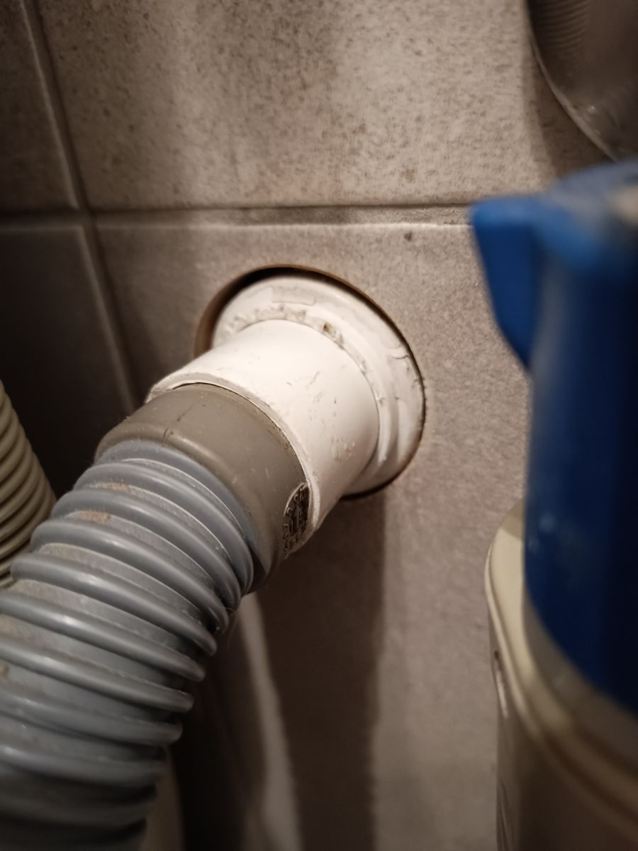

    Być może dlatego, że tam przylegał. Odcinek pomiędzy korkiem, a wężem ma mniejszą średnicę i tam ręcznik mógł nie dotykać. Napuść wody do pralki i ustaw na opróżnianie. I dokładnie obserwuj syfon.

    Masz uszczelkę pod zakrętką a jeżeli jest to czy się nie zwinęła przy zbyt mocnym dokręceniu.

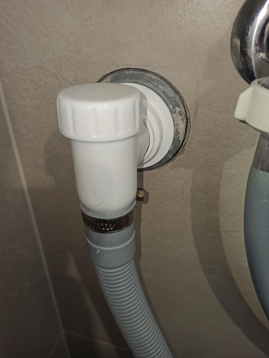

    pavulon1 napisał:
    Na pewno tam sie woda zbiera, splywa po wezu pozniej. Syfon wyzej przy redukcji jest suchy.
    Sprawdziłeś w trakcie wypompowywania wody, skąd cieknie? Tak, jak pisałem wcześniej.
