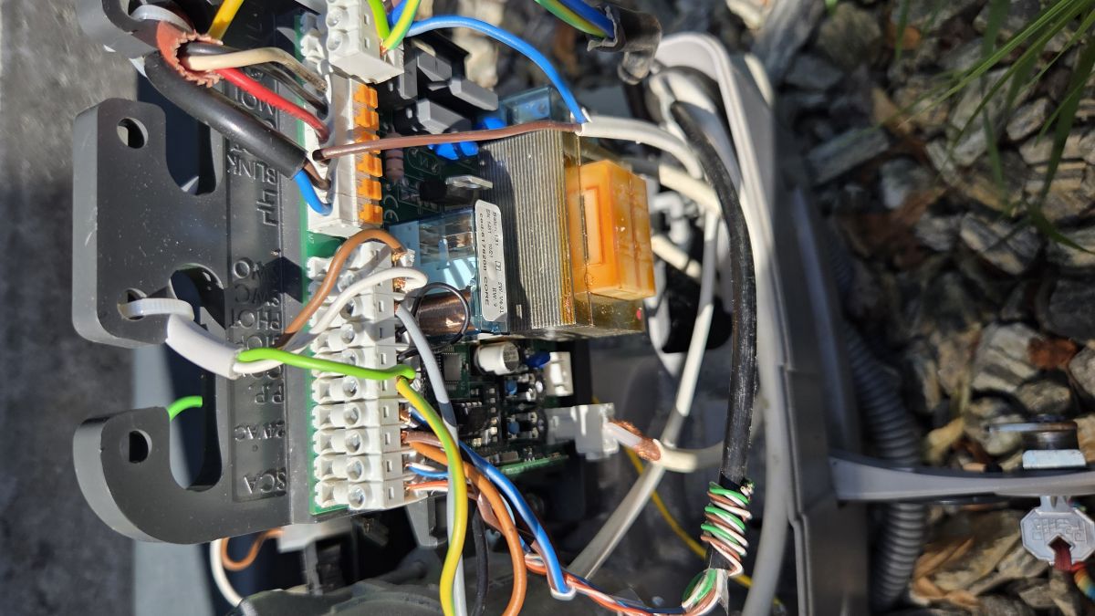

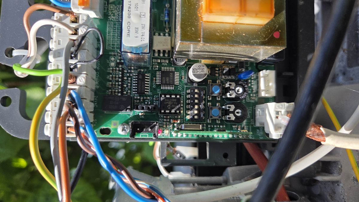

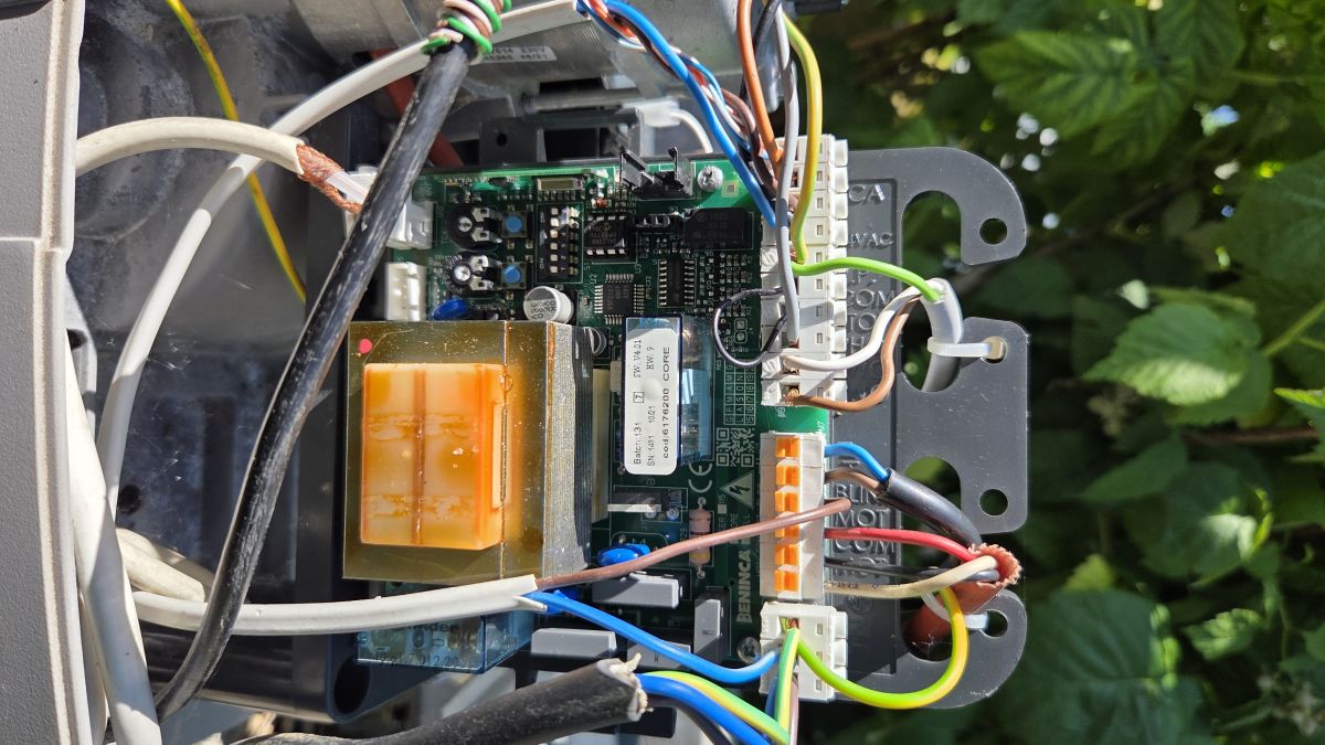

    Mam problem z napędem Beninca Bull 5, który od pewnego czasu spędza mi sen z powiek.
    Napęd działał bezproblemowo przez około 2 lata, ale niestety jakieś 2–3 miesiące temu przestał współpracować.
    Pierwsze objawy były takie, że po np. otwarciu przestawał się zamykać i nie reagował na pilota. Po kilku godzinach można było z powrotem zamknąć/otworzyć bramę z pilota. I na chwilę problem znikał. Starałem się samodzielnie zlokalizować przyczynę usterki, rozkręciłem napęd i go przeczyściłem, poprawiłem wszystkie styki, sprawdziłem fotokomórki mostkując odpowiednie porty (phot i com) – nic nie rozwiązywało problemu. Skończyło się na wezwaniu serwisu, ale gdy przyjechał, brama oczywiście działała bez zarzutu. Zabrali płytę główną do sprawdzenia, ale wszystko według nich było ok. Po odebraniu płyty na 2 miesiące problem zniknął. Teraz znowu przestała reagować na pilota.
    Na płycie głównej cały czas świeci się ciągłym światłem czerwona dioda LED. Próbowałem zresetować płytę zgodnie z instrukcją, ale dalej po podpięciu zasilania trzy razy miga zielona dioda, raz zamiga czerwona i zapali się na stałe. Nie reaguje ani na pilota, ani na przyciski z płyty głównej. Czy ktoś ma pomysł, co może być przyczyną?
    Dołączam zdjęcia, jak mam wykonane podpięcie, bo może będzie to pomocne.
    Dziękuję z góry za wszelkie pomysły i sugestie.
    Kuba

    Co się dzieje jak zrobisz tak, w centrali X4, w niektórych K4, sekcja J17 zaciski sterowania impulsowego 5 i 6, zewrzyj je na chwilkę, brama powinna ruszyć, następne chwilowe zwarcie powinno ją zatrzymać, następne odwrócić jej ruch.
    Jeżli będzie tak jak piszę to jest coś nie tak z radiem.

    Masz na myśli zaciski P.P. i COM?
  • #4 21583822
    rokbok
    Poziom 40  
    Posty: 4284
    Pomógł: 630
    Ocena: 1002
    Jeżeli to inna centrala niż ta o której myślę to tak P.P. i COM.
  • #5 21583832
    qbawozniak
    Posty: 4
    >>21583822
    Po zwarciu słychać cyknięcie, ale brama nie rusza.
    Zapala się też zielona dioda LED.
  • #6 21583835
    rokbok
    Poziom 40  
    Posty: 4284
    Pomógł: 630
    Ocena: 1002
    Będę gdybał, może kondensator przy silniku.
  • #7 21583844
    qbawozniak
    Posty: 4
    >>21583835
    Teraz nie ma już nawet cykania po zwarciu.
    A centrala to Core.
    Co do kondensatora, jest jakiś sposób, żeby sprawdzić, czy to jego wina?
  • #8 21583865
    rokbok
    Poziom 40  
    Posty: 4284
    Pomógł: 630
    Ocena: 1002
    qbawozniak napisał:
    Co do kondensatora jest jakiś sposób żeby sprawdzić czy to jego wina?
    Zmierzyć jego pojemność odpowiednim miernikiem, np. multimetrem.
    Najpewniejsze jest kupić nowy o takich samych parametrach i podmienić, nie jest to droga rzecz.
    I to jest zastanawiające, raz jest tak, drugim razem inaczej, może serwis się pomylił i jednak elektronika szwankuje.
