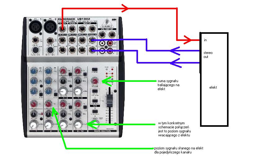

    Mam problem gdyż zamierzam kupić procesor dzwięku i nie zabardzo wiem jak go podłączyć.W mikserze BEHRINGER UB 1002 jest wejście na Jack (gróby) opisane jest FX.To tam>??Prosiłbym o jakiś schemacik lub opisik.Pozdrawiam i zgóry dziękuje.!!!!:D

    Przez to urządzenie sygnał musi przechodzić a następnie trafiać do dalszych torów audio. Niedopuszczalne jest (bo nie miało by większego sensu) miksowanie sygnału ultrafexa z sygnałem z przed niego- tak jak to się robi w przypadku efektów typu delay czy reverb. Jednym słowem do wejścia ultrafexa podłączasz wyjście miksera a do jego wyjścia np. wzmacniacz. Jest jeszcze kilka innych sposobów na poprawne podłączenie tego urządzenia ale wydaje mi się że najbardziej eleganckim było by użycie insertów (np.sumy) pod warunkiem że w stole takowe posiadasz.

    Ale poco w Ultrafex'sie cztery gniazda (styłu) canon i jack????????Jak to podłączyć?Które to wejście a które wyjście????Prosze o pomoc!

    Wejście to input, a wyjście to output. Każde z wejść i wyjść ma gniazdo XLR i TRS.
    Podłączasz to w następujący sposób: z wyjść miksera (main out) do wejść efektu (przewody TS-TS), z wyjść efektu do końcówki mocy czy czegoś innego (TRS lub XLR).
    TS to jack mono, TRS stereo :D

    mam tylko jeszcze jedno pytanie po co w mikserze BEHRINGER UB 1002 wejśćie FX SEND ?????????????:?::?::?:

    Nie bardzo rozumiem...Co można podłączyć pod wejśćie FX??To wejśćie jest stereo czy mono!!!!(mało sie znam na efektach więc nie kojaże co te wszystkie nazwy oznaczają)

    Na tym mikserku masz jedynie FX send co oznacza że jest to wyjście na zewnętrzny efekt. Oczywiście nie musisz koniecznie do niego podłączać efekt możesz tam podłączyć np. odsłuch. Na mikserze masz gałeczkę FX send która jest sumą wysyłanego sygnału, składającego się z proporcji ułożonych przy pomocy gałek FX send na poszczególnych wejściach. Powrót efektu wpinasz na jedno z wejść miksera (stereo lub mono)
    • Podłączenie procesora dźwięku ULTRAFEX do miksera BEHRINGER UB 1002 - jak? UB1002.jpg (71.4 KB) Musisz być zalogowany, aby pobrać ten załącznik.

    Bardzo wszystkim dziękuje za zainteresowanie sie moim tematem.Teraz wiem jak podłączyć efekty.Wszystkiego najlepszego na święta...:D:D:D
