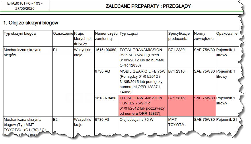

    Witam, posiadam Citroen Berlingo z 2016 roku ze skrzynią BVM6. Jaki olej do tej skrzyni?
    BVM6 to skrót od "Boite de Vitesse Manuelle 6" czyli Skrzynia biegów manualna 6-przełożeniowa. Tylko, że tam 6-biegowa to raczej chyba tylko zrobotyzowany manual był... Z drugiej strony- olej wszędzie ten sam 75W80 Total.
    Jaki olej do skrzyni biegów BVM6 w Citroen Berlingo 2016 – specyfikacja i ilość
    • BERLINGO OSOBOWY (B9) - E4AB010TP0 - 103 - 27_05_2025 - Zalecane preparaty _ Przeglądy.pdf (358.09 KB) Musisz być zalogowany, aby pobrać ten załącznik.
