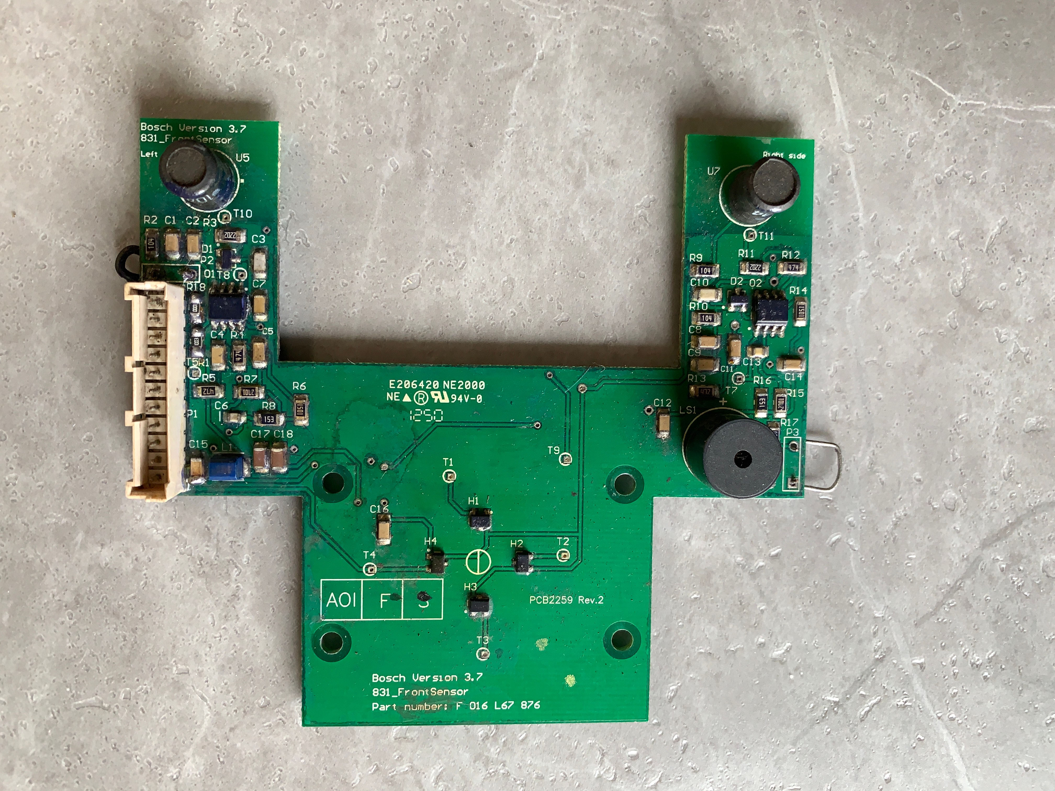

    Kosiarka robot Bosch Indego 1000 (nie connect)
    Przewód ograniczający - Błąd.
    "Perimeter Wire Error - No signal.
    Please check docking station and wire connection."
    Pierwszą usterką był uszkodzony kontaktron (reed switch Meder MK6-8_B), który rozpoznaje, że kosiarka jest w stacji i ładuje jak potrzeba.
    Po wymianie i ustawieniu wszystkiego po resecie, na testowym trawniku 10x10m wszystko było jak trzeba, zmapowała powierzchnie i prawidłowo skosiła.
    Dzisiaj, zainstalowałem przewód na całym trawniku (około 120 mb). Średnica 2.3mm/1.0mm Za pierwszym razem poprawnie zmapowała ale już nie chciała kosić.
    Pojawia się ten błąd. Przewód jest w jednym kawałku (nowy). Zielony led na stacji pokazuje, że pętla jest w porządku.
    Tutaj moje pytanie: co odczytuje sygnał z pętli, stacja dokująca czy sama kosiarka? No i gdzie szukać usterki?
    Z góry dziękuję za podpowiedzi.
    -------------- aktualizacja
    Znalazełem przyczynę problemu, może się komuś przyda.
    Z przodu jest płytka ( Front sensor) z cewkami, które znajdują przwód.
    Wyczyściłem styki złącza contact cleanerem, na wszelki wypadek poprawiłem luty i wszystko zaczęło działać.
