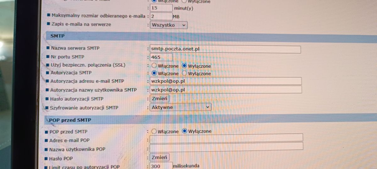

    Mam problem na 2 urządzeniach Ricoh MP C2003 oraz MP C2503. Przez długi czas scan na maila działał ok, a dzisiaj nie skanuje. Pojawia się komunikat, że autoryzacja z tym odbiorcą nie powiodła się. Skrzynka pocztowa na Onet Poczta. Co może być przyczyną?
    Na Onet znalazłem taką informację:
    17 czerwca br. wyłączyliśmy możliwość łączenia się z Onet Pocztą przez nieszyfrowane połączenia (np. bez SSL/TLS).
    Jeśli Twój program pocztowy nie jest odpowiednio ustawiony, może po prostu przestać pobierać i wysyłać wiadomości.
    Jeśli korzystasz z programu do obsługi maili (np. Outlook, Thunderbird, aplikacja w telefonie), upewnij się, że łączysz się z naszą pocztą w bezpieczny sposób.

    Miałeś (masz) zapewne konfiguracje bez szyfrowania o porcie 25. Musisz ustawić z szyfrowaniem i port 465 lub 587.

    Tak mam ustawione i nie działa

    Dodatkowa sprawa to autoryzacja na serwerze onetu - tu tez mogli przyblokować. Powinieneś mieć włączoną weryfikacje dwuetapową, włączony protokół smtp i wygenerowane hasło dla aplikacji i takie wpisane do urządzenia.

    Ustawiałem wszystko i nie chce ruszyć. Może polecicie jakąś inną pocztę. Kiedyś miałem na WP, ale też coś pozmieniali i zmieniłem pocztę na Onet. Na Gmail wiem, że też są problemy, ale może coś trzeba też włączyć na poczcie w Google.

    A włączyłeś SSL z poziomu panelu? jest w ustawienia smtp. Na gmailu działa, trzeba zrobić o czym pisał cefram, w sieci jest pełno tutorali, chyba trzeba usunąć spacje w wygenerowanym haśle.

    Temat można uznać za zamknięty. Przeszedłem na płatną domenę pocztową naszą firmową. Dziękuję również "Cefram" za prywatną wiadomość i chęć pomocy zdalnej.
