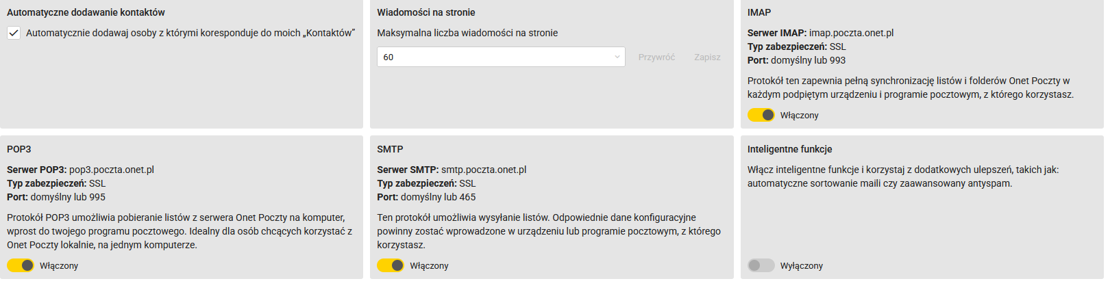

    Sprawdź w ustawieniach skrzynki na onecie.
    Ustawienia konta e-mail Onet z informacjami o serwerach POP3, IMAP i SMTP
