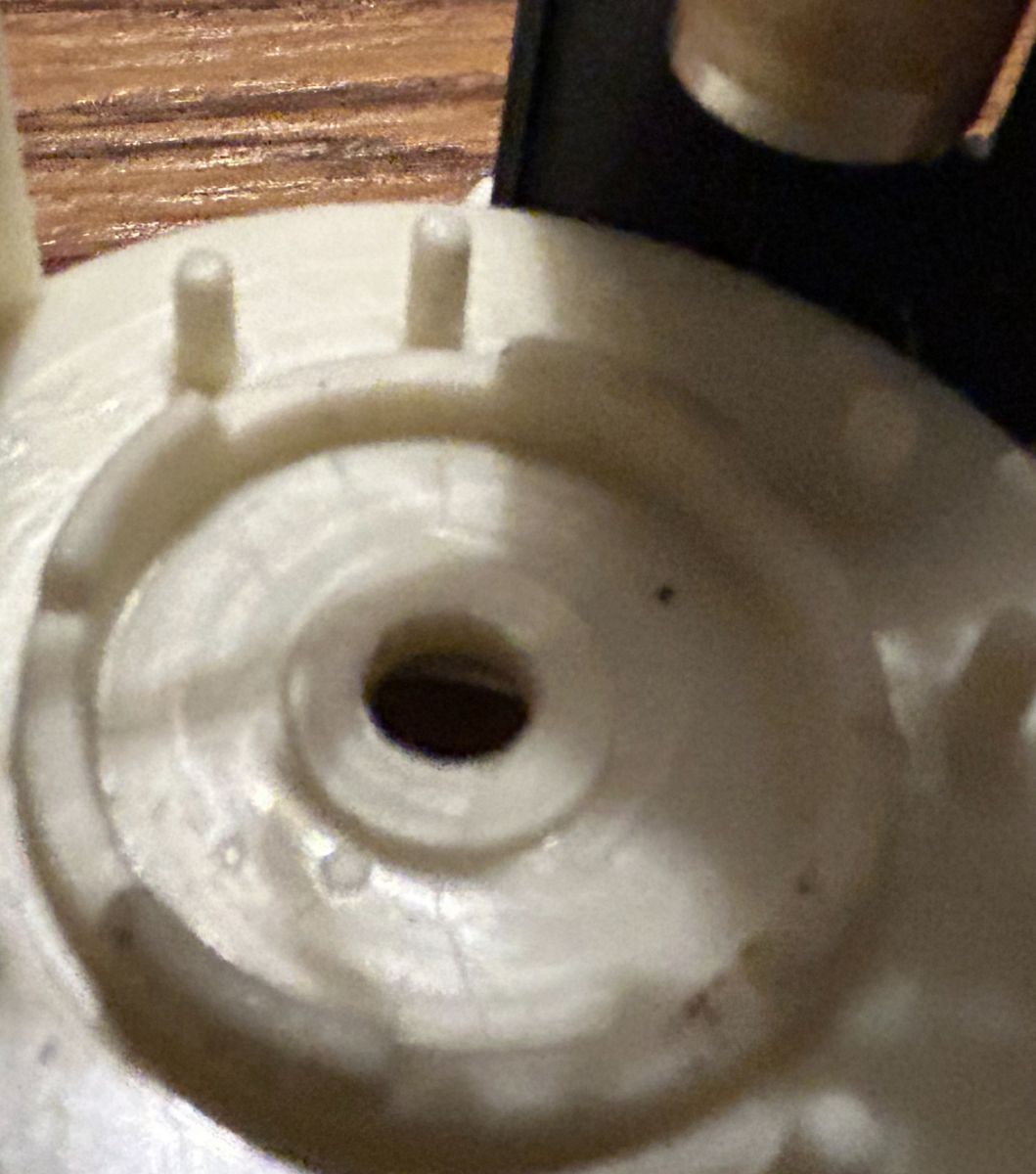

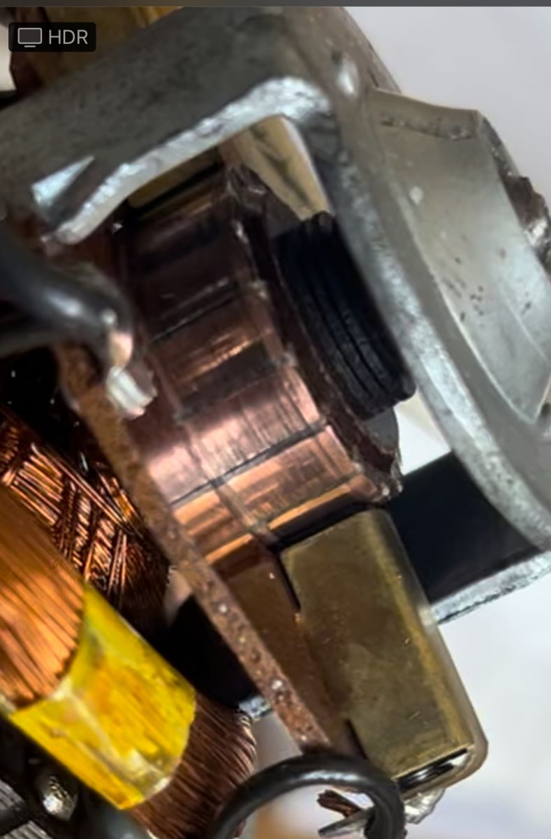

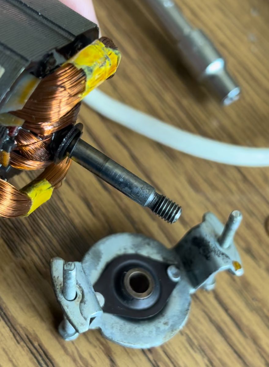

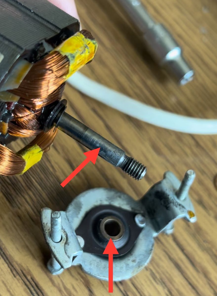

    Czołem!
    Młynek do kawy Niewiadów U40 Typ 651 (silnik Silma KSS-2): w którym miejscu powinna być podkładka z tekstolitu?
    Jak na zdjęciu, czy po drugiej stronie łożyska?
    Młynek do kawy Niewiadów U40 Typ 651 - podkładka z tekstolitu

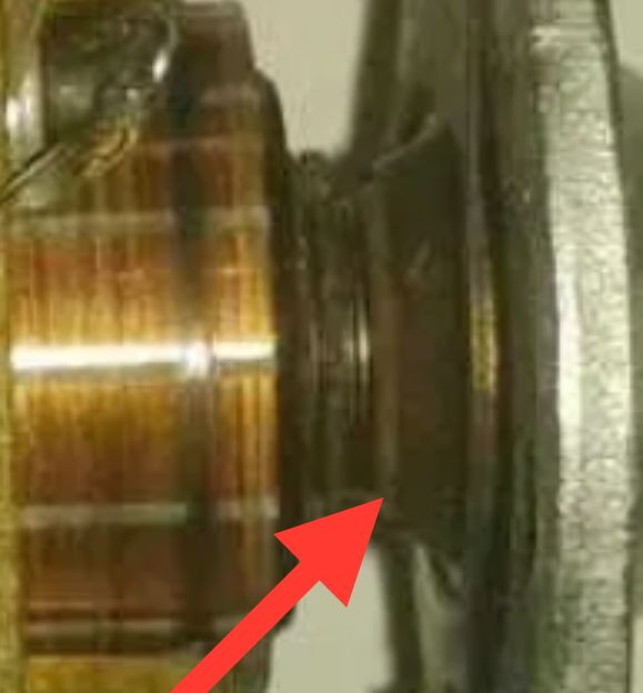

    Czy może w miejscu zaznaczonym strzałką (zdjęcie tego silnika z internetu):
    Może jeszcze, gdzie indziej?
    Dziękuję i pozdrawiam!

    Po drugiej stronie.

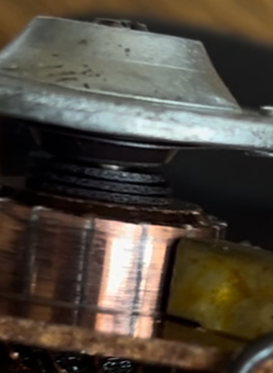

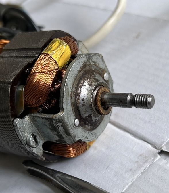

    Dziękuję za odpowiedź - czyli z tej strony?
    Rozmawiałem z jednym ze speców i cytuję:
    „…przed łożyskiem powinna być miedziana podkładka lub kilka podkładek. Dobrze jeśli jest też podkładka sprężysta stalowa (taka lekka fala)”
    Jeżeli dodam tekstolit przed łożyskiem (między łożyskiem z brązu a blaszkami na osi wirnika) to się wytrze i poza tym zauważyłem, że generuje zwiększone tarcie po dokręceniu. Jeżeli już to powinien być między podkładkami metalowymi (podkładki miałem na osi wirnika i tylko ta wypadła, więc musiała być z zewn. strony).

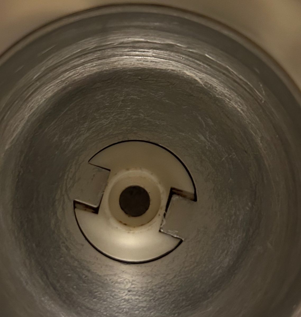

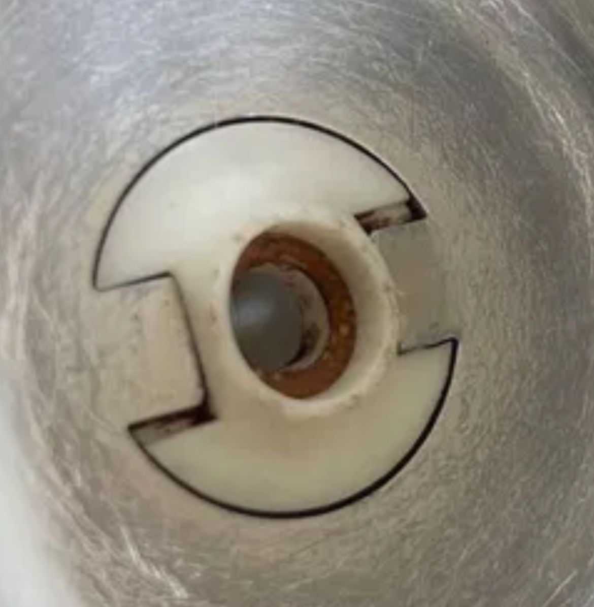

    Ta podkładka w sumie ciasno pasuje do wgłębienia w kubku, ale nie bardzo widzę co miałaby robić:
    Skoro nie znalazłem dławnicy filcowej to powinna chronić łożysko (tak jak ją założyłem na pierwszym zdjęciu). Być może ktoś grzebał wcześniej w młynku i poskładał inaczej lub montowano to co było na stanie (przykładowo w tym samym silniku Silma KSS-2 podkładki od strony komutatora są trochę inne).

    Miejsce tekstolitu od strony ostrza (zamontowanie od wewn strony wirnika / lozyska powoduje unieruchomienie wirnika).
